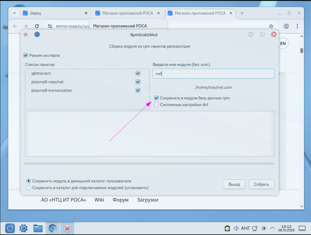

В продолжении темы фишек бифреша.
В установленном BFRESH можно добавить другое ядро. Как для самого бифреша так и для устанавливаемого Фреша. Правда это два разных процесса.
1. Для BFRESH:
Понадобится модуль для сборки UIRD.
barium getmod mkuird-dev.xzm
barium instmod mkuird-dev.xzm
reboot
Добавляем ядро, можно несколько.
barium alterkernel kernel-6.6-generic
Если все путем, в загрузчике появится пункт(ы) для переключения ядра.
2. Для устанавливаемой ОС:
в домашней папке юзера
barium dnf2mod kernel-6.6-generic
Запускаем установщик, в списке доп модулей выбираем /home/live/kernel-6.6-generic.xzm
Установится сразу с двумя ядрами, родным и свеже-установленным.
З.Ы. Команды barium требуют прав root, то есть su либо sudo

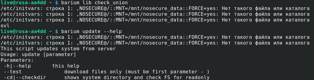

Некоторые отчеты. Устанавливал из Вентоя сначала так
С такой флешки система не загружалась. Хотел попробовать aufs, но флаг winfsmount, наверно, зря поставил. Описания флагов не смог найти.
Потом так поставил
В конце установки
Получившаяся флешка
Так загружается. В Win 7 раздел exFAT не монтируется.
Не сохраняются некоторые настройки в Bfresh. Например, часовой пояс.
Далее, запустил обновление sudo barium update. В процессе начали вылезать повторяющиеся строки. Думая, что скрипт завис, нажал Ctrl+C, но скрипт не завершился, в пошел дальше скачивать.
Был плохой интернет и ночь, я оставил обновляться до утра. Утром прочитал "==> 118: Ошибка загрузки". Не перезагружаясь, запустил опять обновление. Теперь были такие строки
Но само всё шло, ничего не нажимал. Система обновилась нормально. Теперь можно загружать старую версию и новую.
Так-же пробовал свои модули делать, вроде все понятно, работает. В Вентое только не работает подключение модулей, там не монтируется /.memory/layer-base/1 , а в ./0/modules не копируется.

Опубликована сборка 816.
- продолжена синхронизация с барием, для модульной установки работают шаблоны с полнодисковым (кроме загрузчиков) шифрованием. 2l, 3ll, 4ll. Пока только при консольной установке. Надо в гуй?
- добавлен ярлык веб магазина. Работает не так как в росе, выбранные приложения не устанавливаются, а собираются в модуль и выбирать можно несколько. Можно использовать совместно с инсталлятором, собираете модуль, ставите на нем галку в инсталляторе - все пакеты модуля будут в установленной ОС. Один нюанс, чтобы была "правильная" база рпм в установленной ОС, модуль нужно собирать с включенной галкой как на картинке.

При попытке собрать в сборке 816, яндекс браузер с использованием магазина Росы - сборка заканчивается ошибкой.
Видимо его нет в репозитории.

Проверю, починю.denkorf писал(а): 12 окт 2025, 03:25 При попытке собрать в сборке 816, яндекс браузер с использованием магазина Росы - сборка заканчивается ошибк

При выключении/перезапуске вижу любопытные сообщения в консоли — сфоткал их.
Re: BFRESH - лайв для Фреша на основе Бария
Там есть строка "no space left on device". Светофор в панели не краснел?

Убил ещё пару часов на диагностику Бифреша. Перепробовал несколько флешек и способов записи, но это никак не помогло.
Изменения в $HOME удаётся сохранить, а остальное — по большей части нет. Проблема в разбиении флешки: список разделов в Gparted/PartitionManager не виден, а размер раздела ROSA-DATA задаётся некорректно. Из-за этого при попытке что-либо сохранить на нём получается no space left on device.
Если раздел смонтировать вручную из другой системы, то он выглядит так:
хотя там должно быть несколько ГБ.

Сборка 852, можно обновляться. Ну или устанавливать. Уже роса 13.1 ).
Изменений не много, но фундаментальненько. У модулей появились зависимости, теперь каждый модуль знает своих
"родителей", то есть модули, что составляли rootfs при его создании. Это дало возможность собирать модули зависимые не от бифреша целиком, а от заданного набора модулей. Если по-простому теперь бифреш может устанавливать Фреш с гномом при том, что сам с плазмой. Ну или с другим DE, не суть. Ну или например серверную ОС с предустановленным докером, lamp или что там взбредет в голову. При этом все это делает один и тот же бифреш на той же флешке. Эти расширенные возможности требуют команд в консоли, возможно так и останется, не представляю как может это выглядеть в гуи.

Опубликована версия 881.
Из видимых изменений возможность выбора способа разбивки диска для OEM установки. Вариантов пока не много.
1. авто (отдельный раздел для /home создается если размер диска больше 100МБ)
2. сингл рутфс
3. btrfs подтома для /home и /
Размеры пока везде автоматом.
Из незаметных изменений - распаковал модули ядра. Это экономит пару десятков мегабайт и вообще жать жатое - моветон ).
2. сингл рутфс
