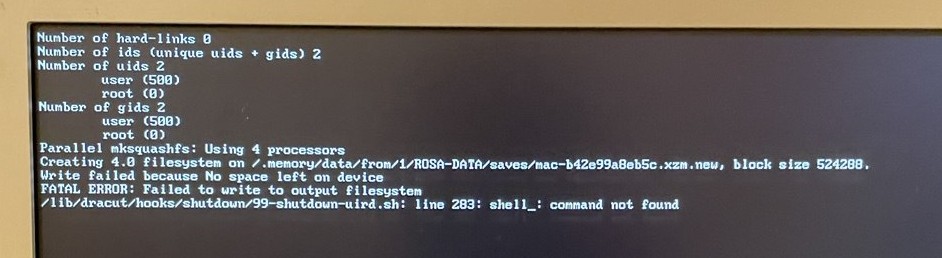

Некоторые отчеты. Устанавливал из Вентоя сначала так
С такой флешки система не загружалась. Хотел попробовать aufs, но флаг winfsmount, наверно, зря поставил. Описания флагов не смог найти.
Потом так поставил
В конце установки
Получившаяся флешка
Так загружается. В Win 7 раздел exFAT не монтируется.
Не сохраняются некоторые настройки в Bfresh. Например, часовой пояс.
Далее, запустил обновление sudo barium update. В процессе начали вылезать повторяющиеся строки. Думая, что скрипт завис, нажал Ctrl+C, но скрипт не завершился, в пошел дальше скачивать.
Был плохой интернет и ночь, я оставил обновляться до утра. Утром прочитал "==> 118: Ошибка загрузки". Не перезагружаясь, запустил опять обновление. Теперь были такие строки
Но само всё шло, ничего не нажимал. Система обновилась нормально. Теперь можно загружать старую версию и новую.

Не хватает места для обновления.
Флешка
Re: BFRESH - лайв для Фреша на основе Бария
На системный раздел должно помещаться две сборки (то есть размер ROSA-SYSTEM умножить на два), плюс метров 300-500 сверху. Это если не устанавливать туда свои модули.
Как у вас установлено? Так?
sudo simple-install /dev/sdc -t 4 --hybrid
Вот авторазметка -t 4 на 32Gb флешку.
У вас сильно не так.
betcher BFRESH # lsblk /dev/sda
NAME MAJ:MIN RM SIZE RO TYPE MOUNTPOINTS
sda 8:0 1 29G 0 disk
├─sda1 8:1 1 15,9G 0 part
├─sda2 8:2 1 100M 0 part
├─sda3 8:3 1 8,6G 0 part
└─sda4 8:4 1 4,5G 0 part
Да, у меня чуть по другому было
Потом еще с флешкой 64Гб экспериментировал

Я понял в чем дело. 6000 это дефолтный размер прописанный в скрипте, я запускаю ./simple-install из каталога с распакованным бифрешем и размер пересчитывается, а Вы из загруженной системы. Ушел думать...

Попробовал Bfresh на разных флешках, но результат пока не очень. Из 10 попыток сохранить системные изменения успешно это получилось только один раз.betcher писал(а): 02 ноя 2025, 17:20 Там действительно есть ограничение по времени, срабатывает если аптайм меньше каких-то секунд. 30 вроде. Это нужно, чтобы не сработало автосохранение в случае если система не смогла загрузиться и начала перегружаться сама. Но в таком случае выводится запрос на продолжение. Нужно ввести 'a', если хотите прервать. По умолчанию должно сохраняться. Если не так опишите как повторить, буду разбираться.
Сценарий:
1. Загрузиться в WSS
2. sudo hostnamectl hostname bfresh
3. Нажать Сохраниться
4. Подождать 1 минуту
5. Перезагрузить систему
6. Снова загрузиться в WSS и увидеть старое имя хоста.
Изменения в хомяке при этом сохраняются всегда.
При выключении/перезапуске вижу любопытные сообщения в консоли — сфоткал их.
Там есть строка "no space left on device". Светофор в панели не краснел?

Да, краснел. И что делать? Флешка на 32 ГБ в этот раз.betcher писал(а): 02 ноя 2025, 20:12 Там есть строка "no space left on device". Светофор в панели не краснел?
live@rosa-ef2cb ~ $ df -h
Файловая система Размер Использовано Дост Использовано% Cмонтировано в
tmpfs 7,8G 102M 7,7G 2% /run
/dev/zram1 13G 190M 13G 2% /.memory
/dev/sdd1 3,0G 3,0G 0 100% /.memory/data/from/0
/dev/sdd3 8,5M 4,7M 0 100% /.memory/data/from/1
/dev/loop0 105M 105M 0 100% /.memory/bundles/00-rootfs.trm.xzm
/dev/loop1 132M 132M 0 100% /.memory/bundles/01-kmod.trm.xzm
/dev/loop2 666M 666M 0 100% /.memory/bundles/05-basesys.trm.xzm
/dev/loop3 1,1G 1,1G 0 100% /.memory/bundles/08-litesys.xzm
/dev/loop4 743M 743M 0 100% /.memory/bundles/10-extsys.xzm
/dev/loop5 90M 90M 0 100% /.memory/bundles/barium.xzm
/dev/loop6 1,0M 1,0M 0 100% /.memory/bundles/zz-patches.trm.xzm
/dev/loop7 4,5M 4,5M 0 100% /.memory/bundles/mac-b42e99a8eb5c.xzm
overlay 13G 190M 13G 2% /
devtmpfs 4,0M 0 4,0M 0% /dev
tmpfs 7,8G 0 7,8G 0% /dev/shm
efivarfs 256K 79K 173K 32% /sys/firmware/efi/efivars
tmpfs 7,8G 44K 7,8G 1% /tmp
tmpfs 1,0M 0 1,0M 0% /run/credentials/systemd-journald.service
tmpfs 1,0M 0 1,0M 0% /run/credentials/systemd-network-generator.service
tmpfs 1,0M 0 1,0M 0% /run/credentials/systemd-udev-load-credentials.service
tmpfs 1,0M 0 1,0M 0% /run/credentials/systemd-tmpfiles-setup-dev-early.service
tmpfs 1,0M 0 1,0M 0% /run/credentials/systemd-tmpfiles-setup-dev.service
tmpfs 1,0M 0 1,0M 0% /run/credentials/systemd-sysctl.service
tmpfs 1,0M 0 1,0M 0% /run/credentials/systemd-tmpfiles-setup.service
tmpfs 1,0M 0 1,0M 0% /run/credentials/systemd-resolved.service
tmpfs 1,0M 0 1,0M 0% /run/credentials/systemd-vconsole-setup.service
tmpfs 1,6G 76K 1,6G 1% /run/user/500

Цвет светофора в бифреше не связан с обновлениями никак. Это вообще другой светофор. Красный может означать несколько причин.techmine писал(а): 11 янв 2026, 10:21 Несколько вопросов по бариум (BFRESH):
6. Если светофор красный, но обновлений нет, то как узнать причину и что делать?
- осталось мало места в корне /
- недостаточно места на носителе для модулей с сохранениями или для обновления ОС.
Вся эта информация должна выводиться в тултип апплета. НО в шестой плазме используемая в апплете библиотка не выводит тултип вообще. Хорошего решения пока нет - думаю.
