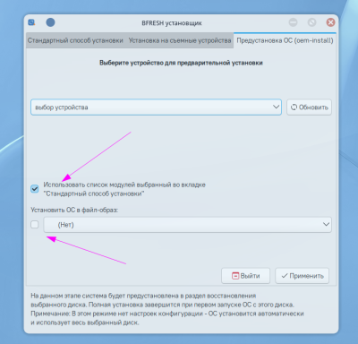

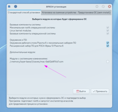

1. Установка с исо в виртуалке. Все совершенно стандартно. Как для обычного исо росы. Никакие сохранения не работают, для исо это не возможно. Ярлык инсталлятора на рабочем столе. По ярлыку запускается bfresh инсталлер, где можно выбрать классическую установку либо модульную. Для классической доступен выбор модулей для формирования рутфс для установки. По дефолту три варианта.
- ничего не трогать (две галки включены) - примерно роса фреш десктоп с плазма6
- убрать одну галку - фреш с плазмой без софта
- убрать обе галки - примерно как сервер
Можно добавить сюда собственные модули, проверить это лучше позже так как здесь сохранить такой модуль возможности нет.

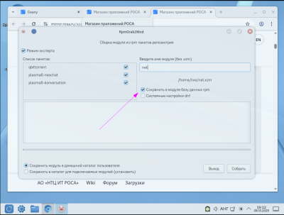

- первая проверка. Грузим пункт, где написано про сохранения. Создаем по файлу в хомяке и в корне системы. Можно пустые. Перегружаем файлы должны быть на месте.
- вторая проверка - установка с собственными модулями. Модуль создается командой в терминале, может содержать любой софт из реп кроме ядер.
sudo barium dnf2mod -r firefox
после завершения команды можно запускать инсталлятор, в списке будет дополнительный модуль, если поставить галку то фреш установится сразу с файрфоксом. Чтобы фф был доступен и в лайве тоже
sudo barium instmod firefox.xzm
ФФ тут чисто пример, можно передать любой пакет или список пакетов через пробел.

4. Модульная установка на флешку. Установленный в модульном виде BFRESH отличается от залитого с dd тем, что системный раздел не iso9660, а с нормальной фс позволяющей монтирование RW. А значит такой BFRESH будет иметь возможность обновляться. Именно в таком виде раскрываются все плюшки. При этом установка с такой флешки фреша также возможна.
Установить вмодульном виде можно несколькими разными способами.
- с флешки куда залит BFRESH с dd с использованием инсталлятора. Просто выбрать модульную установку, а не классическую и заполнить поля.
- с флешки куда залит BFRESH с dd с использованием консольной simple-install, тут больше возможностей по настройке установки.
sudo simple-install /dev/sda -t 3l -p 123qwe (-p пароль люкса)
- из распакованного архива с BFRESH (то есть не исо нужно скачать, а tar.gz), с использованием simple-install из корня архива. Работать будет с разных линухов, с фреша или бария точно норм.
- из распакованного архива с BFRESH (то есть не исо нужно скачать, а tar.gz), с использованием ./qemurun (нужен установленный qemu. Для установки нужно передать скипту имя файла устройства флешки то есть:
sudo ./qemurun /dev/sda
дальше в виртуалке с графическим установщиком.

Опубликована сборка 816.
- продолжена синхронизация с барием, для модульной установки работают шаблоны с полнодисковым (кроме загрузчиков) шифрованием. 2l, 3ll, 4ll. Пока только при консольной установке. Надо в гуй?
- добавлен ярлык веб магазина. Работает не так как в росе, выбранные приложения не устанавливаются, а собираются в модуль и выбирать можно несколько. Можно использовать совместно с инсталлятором, собираете модуль, ставите на нем галку в инсталляторе - все пакеты модуля будут в установленной ОС. Один нюанс, чтобы была "правильная" база рпм в установленной ОС, модуль нужно собирать с включенной галкой как на картинке.

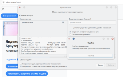

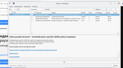

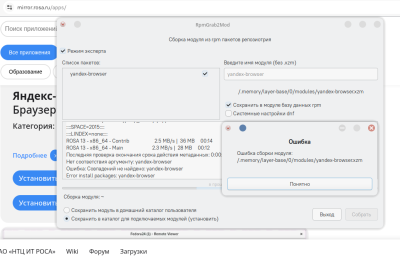

При попытке собрать в сборке 816, яндекс браузер с использованием магазина Росы - сборка заканчивается ошибкой.
Видимо его нет в репозитории.

Опубликована версия 821, продолжаю наращивать фишки установщика.
1. Теперь в выборе подключаемых при запуске установки модулей, кроме модулей собранных из магазина или с barium dnf2mod, доступны так же модули с системными изменениями для машин с которыми ранее грузился бифреш. Пока кроме домашней папки пользователя.
В чем идея. Вы можете загрузить бифреш, установить какой-то софт, настроить и вообще все что угодно делать в ОС. То есть так, как вы делали бы это в обычном фреше. После ребута все эти изменения будут упакованы в модуль и этот модуль можно подключать при установке ОС. То есть по сути клонирование преднастроенной системы.
2. Все тоже самое теперь доступно и для OEM установки. То есть рековери раздел теперь тоже настраиваемый, и откат системы может быть не к дефолту росы, а к преднастроенной ОС. Такая установка при тестах занимала менее 20сек на nvme).
3. Доступна OEM установка в файл-образ, для последующего клонирования на диски целевых машин. Прямо в графическом установщике.
4. Добавлен выбор языка при OEM установке, но пока не все работает, это тестить не нужно )).

Добавлена еще одна вкладка к инсталлятору. Там можно по-байтово залить образ на целевой диск. Сделано в продолжении идеи с OEM-install в образ. То есть можно создавать образы во вкладке OEM, и потом заливать на диски целевых машин. Таких образов можно иметь столько сколько войдет на флешку. Это самый быстрый способ установки ОС на сегодняшний момент, для массовых установок должно быть удобно.

Надо реп нонфри включить, забываю.

denkorf писал(а): 27 ноя 2025, 08:50 Опять нету Яндекс браузера в репозитории,
Починил, сборка с этими изменениями опубликована. Как обновитесь заработает.
