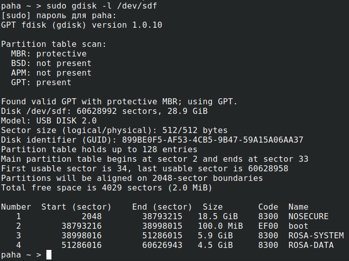

Некоторые отчеты. Устанавливал из Вентоя сначала так
sudo simple-install /dev/sdc -t 4 --hybrid --flags aufs,winfsmount -i 'DEFAULTUSER=paha:AUTOLOGINUSER=paha'
С такой флешки система не загружалась. Хотел попробовать aufs, но флаг winfsmount, наверно, зря поставил. Описания флагов не смог найти.
Потом так поставил
В конце установки
==> run: hybrid /dev/sdc
Problem creating MBR!
==> run: umount /dev/sdc /dev/sdc1 /dev/sdc2 /dev/sdc3 /dev/sdc4
Получившаяся флешка
sdg     28,9G        disk gpt
├─sdg1  18,5G exfat  part gpt
├─sdg2   100M vfat   part gpt
├─sdg3   5,9G ext4   part gpt
└─sdg4   4,5G ext4   part gpt
Так загружается. В Win 7 раздел exFAT не монтируется.
Не сохраняются некоторые настройки в Bfresh. Например, часовой пояс.

betcher BFRESH # lsblk /dev/sda
NAME   MAJ:MIN RM  SIZE RO TYPE MOUNTPOINTS
sda      8:0    1   29G  0 disk
├─sda1   8:1    1 15,9G  0 part
├─sda2   8:2    1  100M  0 part
├─sda3   8:3    1  8,6G  0 part
└─sda4   8:4    1  4,5G  0 part
У вас сильно не так.

Да, у меня чуть по другому было
live@rosa-aa4dd ~ $ sudo simple-install /dev/sdc -t 4 --hybrid
==> setup logging
==> checks and settings
dd - checked
lsof - checked
parted - checked
sync - checked
fsck - checked
cryptsetup - checked
mkfs.ext4 - checked
mkfs.ext3 - checked
mcopy - checked
TYPE: 4
SIZE 31042
DEVICE: /dev/sdc
TABLE: hybrid
FLAGS: overlay,winfsmount
DEV SIZE: 31042 Mb
PART1:
 DIRS: NOSECURE
 FS: exfat
PART2:
 DIRS: boot EFI
 FS: vfat
PART3:
 DIRS: ROSA-SYSTEM
 FS: ext4
PART4:
 DIRS: ROSA-DATA
 FS: ext4
ctrl-c to abort, ENTER to continue
Потом еще с флешкой 64Гб экспериментировал
live@rosa-aa4dd ~ $ sudo simple-install /dev/sdc -t 4 --mbr --noinstall
==> setup logging
dd - checked
lsof - checked
parted - checked
sync - checked
fsck - checked
mkfs.ext4 - checked
mkfs.ext3 - checked
mcopy - checked
TYPE: 4
SIZE 61991
DEVICE: /dev/sdc
TABLE: mbr
DEV SIZE: 61991 Mb
PART1:
 DIRS: NOSECURE
 FS: exfat
PART2:
 DIRS: boot EFI
 FS: vfat
PART3:
 DIRS: ROSA-SYSTEM
 FS: ext4
PART4:
 DIRS: ROSA-DATA
 FS: ext4
betcher
Сообщения: 482
Operating system: MagOS
Barium
Re: BFRESH - лайв для Фреша на основе Бария
Сообщение betcher »
Я понял в чем дело. 6000 это дефолтный размер прописанный в скрипте, я запускаю ./simple-install из каталога с распакованным бифрешем и размер пересчитывается, а Вы из загруженной системы. Ушел думать...

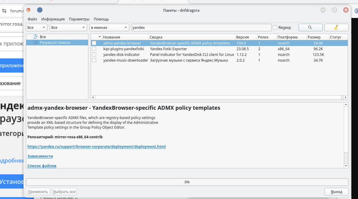

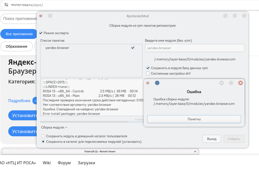

При попытке собрать в сборке 816, яндекс браузер с использованием магазина Росы - сборка заканчивается ошибкой.
Видимо его нет в репозитории.

Еще заметил особенность - если с флешки (с BFRESH) зайти на диск, где уже установлен BFRESH (или остались его остатки в виде системного диска), то удалить с помощью флешки системный раздел, где был установлен BFRESH не удается. Так как он не размонтируется. С любой другой флешки (не BFRESH) системный раздел установленного BFRESH легко удается. Так и должно быть или нет?

denkorf писал(а): 12 окт 2025, 03:25 При попытке собрать в сборке 816, яндекс браузер с использованием магазина Росы - сборка заканчивается ошибк
Проверю, починю.
denkorf писал(а): 12 окт 2025, 04:22 ... если с флешки (с BFRESH) зайти на диск, где уже установлен BFRESH (или остались его остатки в виде системного диска), то удалить с помощью флешки системный раздел, где был установлен BFRESH не удается. Так как он не размонтируется. С любой другой флешки (не BFRESH) системный раздел установленного BFRESH легко удается.
Предполагаю, что ситуация в следующем. У вас при загрузке папки бифреша доступны одновременно на разных дисках, uird ищет разделы по метке раздела и подключает первый подходящий. Таким образом загрузчик мог запуститься с флешки, а система загружена с другой флешки или hdd. Если сборка одна и та же и версии ядер совпадают вы даже не заметите разницы. По этому вы и не можете удалить папку с которой загружена ОС.
А можно ли ввести какой-то контроль/оповещение/переключатель, откуда грузиться - например только с флешки (или выбор папок). То то я смотрю в экспериментах с BFRESH, что идет какая то путаница при загрузке. Например, гружусь с флешки BFRESH, но подключены sata диск с BFRESH и ещё один-два внешних диска с BFRESH. Но я то хочу, например, полностью с флешки загрузиться.

denkorf писал(а): 12 окт 2025, 23:27 А можно ли ввести какой-то контроль/оповещение/переключатель,
Сложность в том, что инитрд ничего не знает о том какой загрузчик его загрузил, чтобы продолжить загрузку с того же диска. Есть способы как обойти проблему.
1. Переименуйте папки ROSA-SYSTEM и ROSA-DATA, на том носителе для которого хотите настроить загрузку. Например ROSA-SYSTEM_1 и ROSA-DATA_1. В конфиге граба (не /etc, а реальный конфиг на загрузочном разделе в папке boot/grub2/rosa) в нужные загрузочные пункты добавляете uird.from=/ROSA-SYSTEM_1,/ROSA-DATA_1
2. Папки не переименовываете, а создаете рядом с каждой папкой пустой файл, например myflash.sgn. В конфиге тогда будет так uird.from=/ROSA-SYSTEM::SGN=/myflash.sgn,/ROSA-DATA::SGN=/myflash.sgn

Убил ещё пару часов на диагностику Бифреша. Перепробовал несколько флешек и способов записи, но это никак не помогло.
Изменения в $HOME удаётся сохранить, а остальное — по большей части нет. Проблема в разбиении флешки: список разделов в Gparted/PartitionManager не виден, а размер раздела ROSA-DATA задаётся некорректно. Из-за этого при попытке что-либо сохранить на нём получается no space left on device.
Если раздел смонтировать вручную из другой системы, то он выглядит так:
/dev/sdd3          8,5M         4,7M     0          100% /1
хотя там должно быть несколько ГБ.
Первая загрузка с флешки в режиме WSS (кстати, если он по смыслу основной, то почему не выбран по умолчанию?): любые изменения НЕ сохраняются (размер сохранённой сессии пустой). Если перезагрузить после этого — загрузчик не видит часть разделов флешки, предлагает загрузить ТОЛЬКО livecd. Выключаем ПК, включаем снова — разделы снова видны, начинает работать сохранение $HOME. Если кроме настроек рабочего стола больше ничего не менять, то шарик потом зелёный. Если, например, что-нибудь удалить (sudo rpm -e termhelper, терпеть не могу эту дрянь), то шарик уже красный.
Пару раз при этом мне почему-то удалось сохранить пароль Wi-Fi (они лежат в /etc/NetworkManager/system-connections).
В вики Бария всё намешано в кучу, нормальной пошаговой установки нигде нет. Непонятно, имеет ли значение то, как флешка грузится в первый раз, влияет ли UEFI/Legacy на тип загрузки, есть ли смысл пробовать загрузку через Ventoy и т.д.
В общем, поиграть с модулями пока не выходит, т.к. не работает базовая функциональность :( .
P.S. из интереса скачал ISO MagOS, залил на флешку — флешка вообще не грузится. Как-то грустно.

Раздел с роса-дата должен расширяться при первом старте ОС до размера флешки, и это работало. Посмотрю, но уже в понедельник. Спасибо за тесты. Пока можете установить бифреш нормально, тогда раздел сразу будет нужного размера.

Надо реп нонфри включить, забываю.

denkorf писал(а): 27 ноя 2025, 08:50 Опять нету Яндекс браузера в репозитории,
Починил, сборка с этими изменениями опубликована. Как обновитесь заработает.

Закачал я latest.iso BFRESH на флешку 64Гб. Для этого воспользовался поочередно RIW и ddpy. В грубе BFRESH видится, но при загрузке экран тухнет и уходит в спящий режим. Пишет нет сигнала.
Для себя решил вопрос по старинке через sudo ./simple-install /dev/sdd -p <пароль Luks> -t 4l
Подмечу, что если открыть simple-install, то в коде очень удобно можно под себя подправить настройки готовых вариантов установки ( например величину создаваемых разделов. В моем примере это 4l).
Не. После установки simple-install тоже не загружается. Попробую Барий установить.
Проба https://linux-hardware.org/?probe=320a05a4c0

Флешки с ОС удобно проверять в qemoo, если у вас есть РОСА фреш.
Под рутом:
qemoo /dev/sdd
и c EFI:
qemoo /dev/sdd -e
Если это работает, вероятно что-то не дружит с железом. Можно попробовать установить второе ядро. Здесь в форуме выше поищите инструкцию.

ДонВенчензо писал(а): 11 янв 2026, 22:32 Подмечу, что если открыть simple-install, то в коде очень удобно можно под себя подправить настройки готовых вариантов установки ( например величину создаваемых разделов. В моем примере это 4l).
Можно так, а можно параметром
./simple-install /dev/sdd -p <пароль Luks> -t 4l ROSA-DATA=4:20000:btrfs
