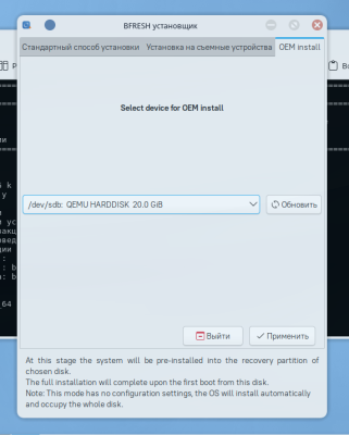

Представляем BFRESH. Гибрид Бария и Фреша. Для 13й платформы заменит свободные сборки Бария, так как собирать оба смысла не будет. В теории может заменить также и лайвы фреша, но об этом пока говорить рано.
http://barium.rosa.ru там есть и iso и tar.gz архив, еще даже не бета, но пробовать уже можно.
Если коротко это ОС собранная по мотивам МагОС сборочными скриптами Бария, куда добавлена возможность классической (не модульной) установки с анакондой. Это дает некоторые интересные фишки которых в стандартном лайве фреша нет.
1. ИСО BFRESH залитый на флешку с dd сразу может сохранять пользовательские данные. Для этого при первом старте увеличивается последний раздел, так чтобы занял все доступное место
2. ИСО BFRESH закинутый в каталог c исошками Ventoy также может сохранять данные между сессиями, при этом не нужно как либо перенастраивать Ventoy, достаточно рядом с исошкой создать папку rosa. Об этом будет написано в меню загрузчика. Обычно раздел с исошками вентоя в линухе не виден и его видимость нужно включать в конфигах вентой, здесь ничего дополнительно делать не нужно.
3. Установить ОС с такого ИСО можно как в модульном так и в классическом виде.
4. При установке классического фреша есть возможность управлять набором ПО. Сейчас это три градации.
- базовая ОС (примерно как фреш сервер)
- плазма6 с минимумом ПО
- плазма6 с полным набором ПО (примерно как роса фреш десктоп плазма6)
5. Есть возможность расширить "плазма6 с ПО" дополнительными пакетами либо настройками. То есть можно преднастроить образ для установки.
Если установить ОС на флешку в модульном виде. То есть как Барий, с этой флешки так же можно будет устанавливать Фреш, она так же будет сохранять сессии плюс к этому такая ОС будет обновляться. То есть условно устанавливаете BFRESH 13.1, а затем ОС обновится на флешке до 13.2 и вы сможете устанавливать с этой флешки уже фреш 13.2. Модульная установка на флешку возможна с другой флешки где ИСО образ залит с dd (или подобным), либо обычным для бария способом скриптом simple-install из распакованного tar.gz архива под любым (почти) линуксом.
Сознательно не даю подробных инструкций, интересно понять какие моменты при установке ОС будут особенно не понятны.
Приглашаю к тестированию! Вопросы можете оставлять тут или в чате телеграм. По модульной установке и использованию подходит большинство инструкций для Бария на вики Росы https://wiki.rosa.ru/index.php/%D0%9A%D ... 0%B8%D0%B9
P.S Для записи исо на флешку в репозиотриях росы есть новая утилитка ddpy-gtk. За одно предлагаю и ее проверить https://forum.rosa.ru/viewtopic.php?t=11426

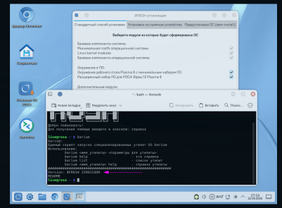

1. Установка с исо в виртуалке. Все совершенно стандартно. Как для обычного исо росы. Никакие сохранения не работают, для исо это не возможно. Ярлык инсталлятора на рабочем столе. По ярлыку запускается bfresh инсталлер, где можно выбрать классическую установку либо модульную. Для классической доступен выбор модулей для формирования рутфс для установки. По дефолту три варианта.
- ничего не трогать (две галки включены) - примерно роса фреш десктоп с плазма6
- убрать одну галку - фреш с плазмой без софта
- убрать обе галки - примерно как сервер
Можно добавить сюда собственные модули, проверить это лучше позже так как здесь сохранить такой модуль возможности нет.

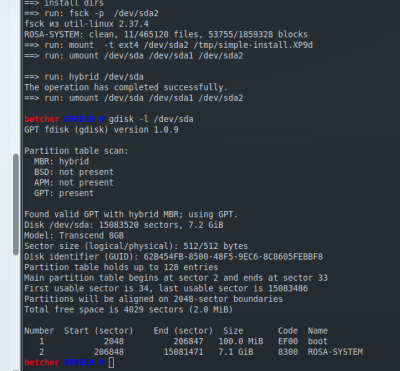

Все так. Единственный минус такой установки в том, что система не сможет обновляться. А значит в какой то момент при установке программы может прилететь куча обнов. Для такого использования лучше установленный на флешку бифреш.

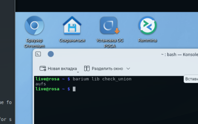

В установленном BFRESH можно добавить другое ядро. Как для самого бифреша так и для устанавливаемого Фреша. Правда это два разных процесса.
1. Для BFRESH:
Понадобится модуль для сборки UIRD.
barium getmod mkuird-dev.xzm
barium instmod mkuird-dev.xzm
reboot
Добавляем ядро, можно несколько.
barium alterkernel kernel-6.6-generic
Если все путем, в загрузчике появится пункт(ы) для переключения ядра.
2. Для устанавливаемой ОС:
в домашней папке юзера
barium dnf2mod kernel-6.6-generic
Запускаем установщик, в списке доп модулей выбираем /home/live/kernel-6.6-generic.xzm
Установится сразу с двумя ядрами, родным и свеже-установленным.
З.Ы. Команды barium требуют прав root, то есть su либо sudo

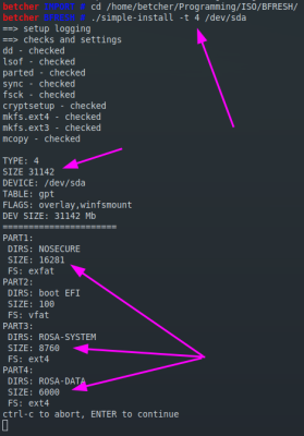

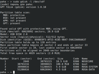

Некоторые отчеты. Устанавливал из Вентоя сначала так
sudo simple-install /dev/sdc -t 4 --hybrid --flags aufs,winfsmount -i 'DEFAULTUSER=paha:AUTOLOGINUSER=paha'
С такой флешки система не загружалась. Хотел попробовать aufs, но флаг winfsmount, наверно, зря поставил. Описания флагов не смог найти.
Потом так поставил
В конце установки
==> run: hybrid /dev/sdc
Problem creating MBR!
==> run: umount /dev/sdc /dev/sdc1 /dev/sdc2 /dev/sdc3 /dev/sdc4

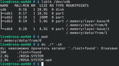

Получившаяся флешка
sdg     28,9G        disk gpt
├─sdg1  18,5G exfat  part gpt
├─sdg2   100M vfat   part gpt
├─sdg3   5,9G ext4   part gpt
└─sdg4   4,5G ext4   part gpt
Так загружается. В Win 7 раздел exFAT не монтируется.
Не сохраняются некоторые настройки в Bfresh. Например, часовой пояс.

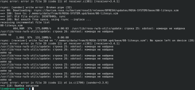

Далее, запустил обновление sudo barium update. В процессе начали вылезать повторяющиеся строки. Думая, что скрипт завис, нажал Ctrl+C, но скрипт не завершился, в пошел дальше скачивать.
==> 202: File _REPOLIST signed by /usr/share/rosa-rw/pubkeys/main.gpg
==> 222: Found new version 250805787
==> 538: Starting: update version mode
==> Запущен процесс обновления : update : 0
==> 366: Preparing work directory /.memory/data/from/0/ROSA-SYSTEM.upd ...
/usr/lib/rosa-rw/b-utils/update: строка 25: xdotool: команда не найдена
/usr/lib/rosa-rw/b-utils/update: строка 26: xdotool: команда не найдена
wake up
wake up
wake up
wake up
wake up
wake up
wake up
wake up
^C/usr/lib/rosa-rw/b-utils/update: строка 25: xdotool: команда не найдена
wake up
rsync error: received SIGINT, SIGTERM, or SIGHUP (code 20) at io.c(518) [generator=3.3.0]
rsync error: received SIGINT, SIGTERM, or SIGHUP (code 20) at rsync.c(713) [sender=3.3.0]
==> Прервано пользователем
==> 374: Destination directory is ready now.
rsync: [receiver] write error: Broken pipe (32)
==> 375: Downloading files...
==> 99: Downloading: rsync://barium.rosa.ru/barium/rosa13/release/BFRESH/updates/ROSA-SYSTEM/_REPOLIST
Был плохой интернет и ночь, я оставил обновляться до утра. Утром прочитал "==> 118: Ошибка загрузки". Не перезагружаясь, запустил опять обновление. Теперь были такие строки
==> 107: Old file exists: 89836Kb, sync

Но само всё шло, ничего не нажимал. Система обновилась нормально. Теперь можно загружать старую версию и новую.
Так-же пробовал свои модули делать, вроде все понятно, работает. В Вентое только не работает подключение модулей, там не монтируется /.memory/layer-base/1 , а в ./0/modules не копируется.
Принято. Починю. Команда используется для подавления хранителя экрана во время обновления. Мышкой шевелит )).

Сообщение betcher »
PahaMaster писал(а): 09 авг 2025, 10:30
В конце установки
Работает вроде, не знаю с чем проблема у вас.

> При '--hybrid -t 4' этот гибрид не срабатывает.
Ваша правда. С четырьмя разделами не срабатывает, с тремя уже норм. Уверен был, что проблемы начинаются с пятого раздела.

Обновился образ.
Теперь с вентоем сохранения работают также как в остальных случаях. Чтобы начали работать нужно рядом с образом в каталоге вентоя создать папку ROSA-DATA и один раз перегрузить уже с этой папкой.
Починил монтирование exfat раздела с -t 4.
Добавил xdotool.

Готово. OEM установку добавил, можно пробовать. Позже допишу на вики, впрочем там одна кнопка ).

Не хватает места для обновления.
Флешка
betcher
Сообщения: 373
Operating system: MagOS
Barium
Re: BFRESH - лайв для Фреша на основе Бария
Сообщение betcher »
На системный раздел должно помещаться две сборки (то есть размер ROSA-SYSTEM умножить на два), плюс метров 300-500 сверху. Это если не устанавливать туда свои модули.
Как у вас установлено? Так?
Вот авторазметка -t 4 на 32Gb флешку.
betcher BFRESH # lsblk /dev/sda
NAME   MAJ:MIN RM  SIZE RO TYPE MOUNTPOINTS
sda      8:0    1   29G  0 disk
├─sda1   8:1    1 15,9G  0 part
├─sda2   8:2    1  100M  0 part
├─sda3   8:3    1  8,6G  0 part
└─sda4   8:4    1  4,5G  0 part
У вас сильно не так.

Впрочем косячок с расчетом там присутствовал. Последний раздел не соответствовал расчетному из-за путаницы с мегабайтами/мебибайтами. И снова Спасибо ).

Да, у меня чуть по другому было
live@rosa-aa4dd ~ $ sudo simple-install /dev/sdc -t 4 --hybrid
==> setup logging
==> checks and settings
dd - checked
lsof - checked
parted - checked
sync - checked
fsck - checked
cryptsetup - checked
mkfs.ext4 - checked
mkfs.ext3 - checked
mcopy - checked
TYPE: 4
SIZE 31042
DEVICE: /dev/sdc
TABLE: hybrid
FLAGS: overlay,winfsmount
DEV SIZE: 31042 Mb
PART1:
 DIRS: NOSECURE
 FS: exfat
PART2:
 DIRS: boot EFI
 FS: vfat
PART3:
 DIRS: ROSA-SYSTEM
 FS: ext4
PART4:
 DIRS: ROSA-DATA
 FS: ext4
ctrl-c to abort, ENTER to continue
Потом еще с флешкой 64Гб экспериментировал
live@rosa-aa4dd ~ $ sudo simple-install /dev/sdc -t 4 --mbr --noinstall
==> setup logging
dd - checked
lsof - checked
parted - checked
sync - checked
fsck - checked
mkfs.ext4 - checked
mkfs.ext3 - checked
mcopy - checked
TYPE: 4
SIZE 61991
DEVICE: /dev/sdc
TABLE: mbr
DEV SIZE: 61991 Mb
PART1:
 DIRS: NOSECURE
 FS: exfat
PART2:
 DIRS: boot EFI
 FS: vfat
PART3:
 DIRS: ROSA-SYSTEM
 FS: ext4
PART4:
 DIRS: ROSA-DATA
 FS: ext4
betcher
Сообщения: 373
Barium
Сообщение betcher »
Я понял в чем дело. 6000 это дефолтный размер прописанный в скрипте, я запускаю ./simple-install из каталога с распакованным бифрешем и размер пересчитывается, а Вы из загруженной системы. Ушел думать...
