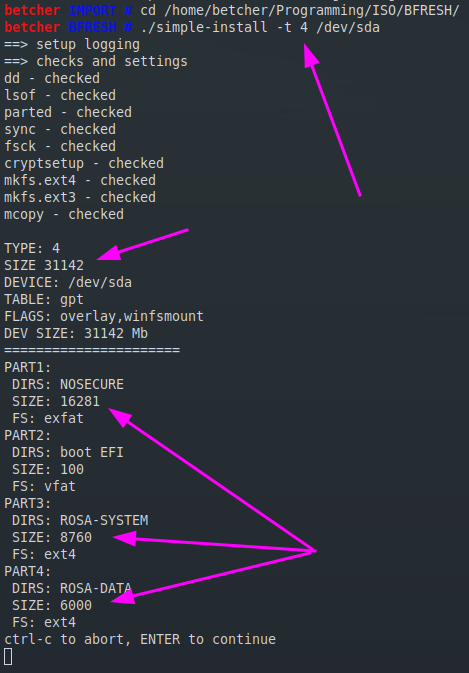

В вариантах установки -t 4 и 4l первый раздел будет пустой exfat, как раз чтобы использовать флешку как флешку. Раздел виден и в виндах тоже, в барии монтируется автоматом в /mnt/nosecure. B бифреше автомонтирование еще не делал.Sib писал(а): 25 июл 2025, 03:13 Мне не нравится идея обычной установки тем что она будет использовать всю USB флеш, а iso образ может храниться вместе с другими файлами.

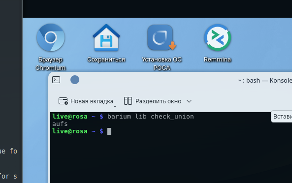

Некоторые отчеты. Устанавливал из Вентоя сначала так
С такой флешки система не загружалась. Хотел попробовать aufs, но флаг winfsmount, наверно, зря поставил. Описания флагов не смог найти.

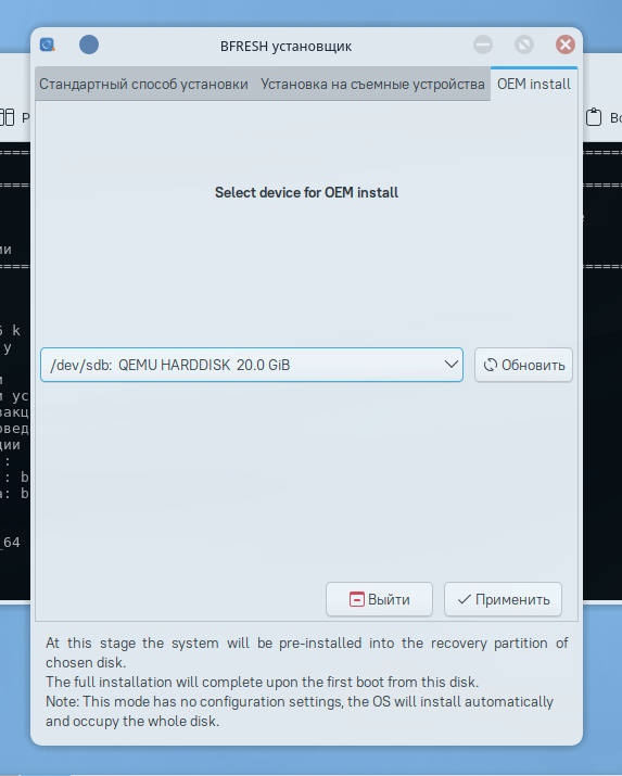

Готово. OEM установку добавил, можно пробовать. Позже допишу на вики, впрочем там одна кнопка ).

На системный раздел должно помещаться две сборки (то есть размер ROSA-SYSTEM умножить на два), плюс метров 300-500 сверху. Это если не устанавливать туда свои модули.
Как у вас установлено? Так?
sudo simple-install /dev/sdc -t 4 --hybrid
Вот авторазметка -t 4 на 32Gb флешку.
У вас сильно не так.
betcher BFRESH # lsblk /dev/sda
NAME MAJ:MIN RM SIZE RO TYPE MOUNTPOINTS
sda 8:0 1 29G 0 disk
├─sda1 8:1 1 15,9G 0 part
├─sda2 8:2 1 100M 0 part
├─sda3 8:3 1 8,6G 0 part
└─sda4 8:4 1 4,5G 0 part
Re: BFRESH - лайв для Фреша на основе Бария
Впрочем косячок с расчетом там присутствовал. Последний раздел не соответствовал расчетному из-за путаницы с мегабайтами/мебибайтами. И снова Спасибо ).

Я понял в чем дело. 6000 это дефолтный размер прописанный в скрипте, я запускаю ./simple-install из каталога с распакованным бифрешем и размер пересчитывается, а Вы из загруженной системы. Ушел думать...

Скачал новый исошник. Загрузился с Вентоя. На рабочем столе ярлык 'Установка ОС РОСА' запускает GUI приложение anaconda_pre, которое потом Анаконду запускает. Программу с тремя способами установки не нашёл. Есть /usr/bin/bfresh_inst, который в консоли спрашивает о включении модулей litesys.xzm extsys.xzm barium.xzm и потом запускает Анаконду. Так и предполагается сейчас?
Скажите, а когда вы качали? Я вчера чинил этот момент, ссылка latest вела не на тот исошник. Актуальная версия - 800, посмотреть можно если запустить команду barium без параметров.
Должно быть так

Опубликована версия 821, продолжаю наращивать фишки установщика.
1. Теперь в выборе подключаемых при запуске установки модулей, кроме модулей собранных из магазина или с barium dnf2mod, доступны так же модули с системными изменениями для машин с которыми ранее грузился бифреш. Пока кроме домашней папки пользователя.
В чем идея. Вы можете загрузить бифреш, установить какой-то софт, настроить и вообще все что угодно делать в ОС. То есть так, как вы делали бы это в обычном фреше. После ребута все эти изменения будут упакованы в модуль и этот модуль можно подключать при установке ОС. То есть по сути клонирование преднастроенной системы.
2. Все тоже самое теперь доступно и для OEM установки. То есть рековери раздел теперь тоже настраиваемый, и откат системы может быть не к дефолту росы, а к преднастроенной ОС. Такая установка при тестах занимала менее 20сек на nvme).
3. Доступна OEM установка в файл-образ, для последующего клонирования на диски целевых машин. Прямо в графическом установщике. 4. Добавлен выбор языка при OEM установке, но пока не все работает, это тестить не нужно )).
Опубликована версия 822.
Теперь и домашние папки тоже. Получается полное клонирование преднастроенной системы для установки анакондой и oem-install. Для массовых установок должно быть удобно.

Убил ещё пару часов на диагностику Бифреша. Перепробовал несколько флешек и способов записи, но это никак не помогло.
Изменения в $HOME удаётся сохранить, а остальное — по большей части нет. Проблема в разбиении флешки: список разделов в Gparted/PartitionManager не виден, а размер раздела ROSA-DATA задаётся некорректно. Из-за этого при попытке что-либо сохранить на нём получается no space left on device.
Если раздел смонтировать вручную из другой системы, то он выглядит так:
хотя там должно быть несколько ГБ.
Первая загрузка с флешки в режиме WSS (кстати, если он по смыслу основной, то почему не выбран по умолчанию?): любые изменения НЕ сохраняются (размер сохранённой сессии пустой). Если перезагрузить после этого — загрузчик не видит часть разделов флешки, предлагает загрузить ТОЛЬКО livecd. Выключаем ПК, включаем снова — разделы снова видны, начинает работать сохранение $HOME. Если кроме настроек рабочего стола больше ничего не менять, то шарик потом зелёный. Если, например, что-нибудь удалить (sudo rpm -e termhelper, терпеть не могу эту дрянь), то шарик уже красный.
Пару раз при этом мне почему-то удалось сохранить пароль Wi-Fi (они лежат в /etc/NetworkManager/system-connections).
В вики Бария всё намешано в кучу, нормальной пошаговой установки нигде нет. Непонятно, имеет ли значение то, как флешка грузится в первый раз, влияет ли UEFI/Legacy на тип загрузки, есть ли смысл пробовать загрузку через Ventoy и т.д.
В общем, поиграть с модулями пока не выходит, т.к. не работает базовая функциональность
P.S. из интереса скачал ISO MagOS, залил на флешку — флешка вообще не грузится. Как-то грустно.
/dev/sdd3 8,5M 4,7M 0 100% /1Первая загрузка с флешки в режиме WSS (кстати, если он по смыслу основной, то почему не выбран по умолчанию?): любые изменения НЕ сохраняются (размер сохранённой сессии пустой). Если перезагрузить после этого — загрузчик не видит часть разделов флешки, предлагает загрузить ТОЛЬКО livecd. Выключаем ПК, включаем снова — разделы снова видны, начинает работать сохранение $HOME. Если кроме настроек рабочего стола больше ничего не менять, то шарик потом зелёный. Если, например, что-нибудь удалить (sudo rpm -e termhelper, терпеть не могу эту дрянь), то шарик уже красный.

Раздел с роса-дата должен расширяться при первом старте ОС до размера флешки, и это работало. Посмотрю, но уже в понедельник. Спасибо за тесты. Пока можете установить бифреш нормально, тогда раздел сразу будет нужного размера.
Пробовать с вентоем есть смысл. Там роса-дата это папка на уже созданном для вентоя разделе .
Инструкция по установке бария есть на http://barium.rosa.ru где вы качали бифреш.
Обновил, текущая версия 827.
Добавлена еще одна вкладка к инсталлятору. Там можно по-байтово залить образ на целевой диск. Сделано в продолжении идеи с OEM-install в образ. То есть можно создавать образы во вкладке OEM, и потом заливать на диски целевых машин. Таких образов можно иметь столько сколько войдет на флешку. Это самый быстрый способ установки ОС на сегодняшний момент, для массовых установок должно быть удобно.
Закачал я latest.iso BFRESH на флешку 64Гб. Для этого воспользовался поочередно RIW и ddpy. В грубе BFRESH видится, но при загрузке экран тухнет и уходит в спящий режим. Пишет нет сигнала.
Для себя решил вопрос по старинке через sudo ./simple-install /dev/sdd -p <пароль Luks> -t 4l
Подмечу, что если открыть simple-install, то в коде очень удобно можно под себя подправить настройки готовых вариантов установки ( например величину создаваемых разделов. В моем примере это 4l).
Не. После установки simple-install тоже не загружается. Попробую Барий установить.
Проба https://linux-hardware.org/?probe=320a05a4c0

qemoo /dev/sdd -e Re: BFRESH - лайв для Фреша на основе Бария
Можно так, а можно параметромДонВенчензо писал(а): 11 янв 2026, 22:32 Подмечу, что если открыть simple-install, то в коде очень удобно можно под себя подправить настройки готовых вариантов установки ( например величину создаваемых разделов. В моем примере это 4l).
./simple-install /dev/sdd -p <пароль Luks> -t 4l ROSA-DATA=4:20000:btrfsRe: BFRESH - лайв для Фреша на основе Бария
