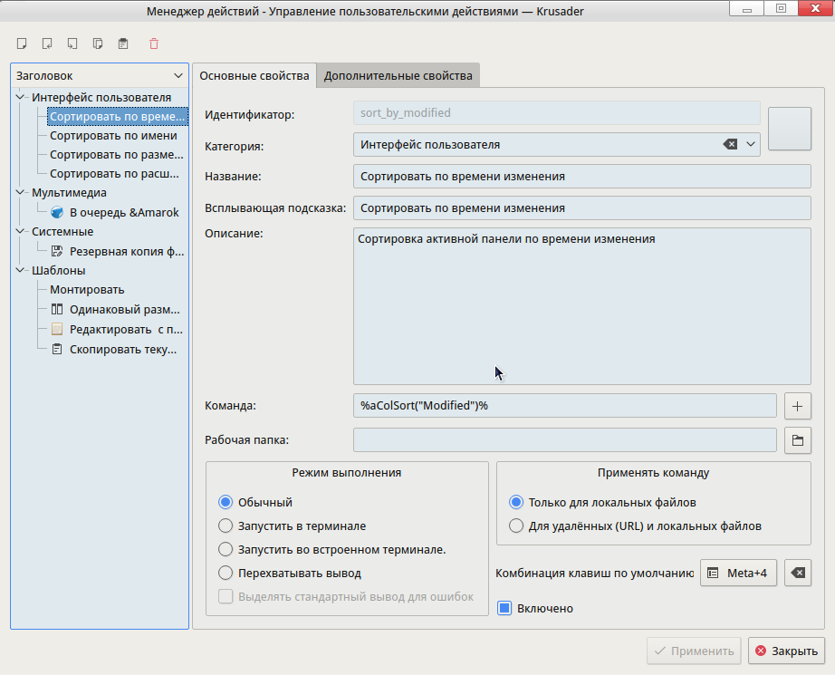

Удалось сделать, чтобы отображался перевод для окна настроек «Меню пользователя - Запустить менеджер действий».
Это пока сломано в версии для plasma5.
Отправил собираться под нормальной версией 15.08.
Правда, пока не удаётся исправить отображение остальных строк.
Совсем не хочет видеть строки из файла krusader/krusader/useraction_examples.xml
Но этого не может и не одна из предыдущих версий.
В остальном, очень хорошо работает.

Ещё о Krusader для plasma5, который в моих репах.
Переделал его, чтобы всё было на русском.
Планировал, чтобы картинка из предыдущего сообщения меняла перевод в зависимости
от установленной локали.
Но пока не получается.
Сначала сомневался, стоит ли собирать в таком виде себе в репы.
Но вспомнил, что stan8 поддерживает в основном польскую локализацию.
Так что решил опубликовать в таком виде.
Я ведь делаю свои репы для прежде всего для нас, говорящих на русском.
Если есть старые конфиги, то скорее всего русские строки не подхватятся.
Нужно удалить файл
~/.config/krusaderrc
и папку
~/.local/share/krusader
Тогда всё должно быть на русском.

VictorR2007 писал(а):Ещё о Krusader для plasma5, который в моих репах.
Нужно удалить файл
и папку
Удалось это исправить.
Спасибо Юрию (Yuri Chornoivan).
Он сделал патч, исправляющий эту проблему.
Собрал последний снимок из гита.
Вообще, krusader сейчас в активной разработке.
Постоянно идут исправления в коде.
Локально я его пересобираю довольно часто.
В свои репы реже.
Только когда накопится довольно большое количество исправлений.
Историю изменений в разработке можно увидеть здесь.
https://quickgit.kde.org/?p=krusader.git&a=shortlog
