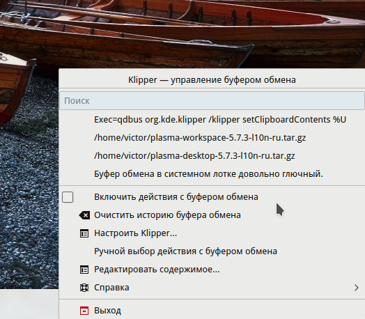

Сообщения: 7975
А насколько необходим в пакете plasma5-workspace патч plasma-workspace-5.2.2-klipper-hide.patch ?
Мне приходится собирать себе без него.
Буфер обмена в системном лотке довольно глючный.
Например для работы с ним из контекстного меню функции «Копировать путь»,
нужно установить пакет xclip.
И потом нужно контекстное меню из двух файлов в
папке ~/.local/share/kservices5/ServiceMenus/.
Приложу их в сжатой папке ServiceMenus.
И то он работает не очень корректно.
Добавляет в конец пути два пробела.
Лучше использовать «Klipper».
Я отключаю в системном лотке «Буфер обмена».
Добавляю в автозапуск «Klipper», и после перезагрузки он отображается в системном лотке.
Ему для работы из контекстного меню функции «Копировать путь» нужен только файл copy_path.
Тоже приложу.
Да и внешний вид буфера обмена совсем привычный, в отличии от урезанного апплета.
ServiceMenus.tar.gz
(567 байт) 1172 скачивания
copy_path.tar.gz
(374 байт) 821 скачивание
