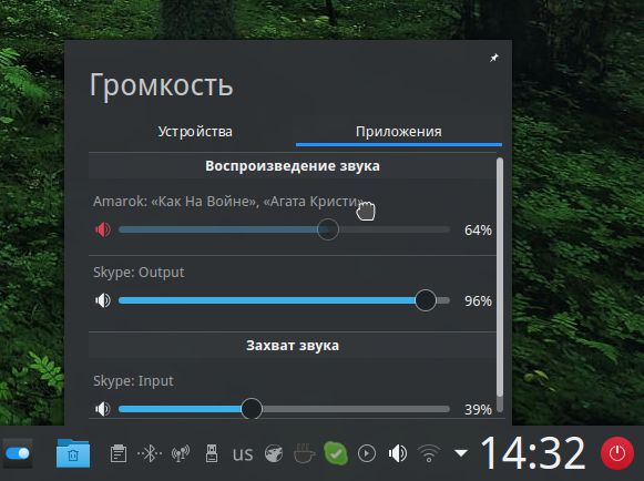

На счёт системного лотка.
Увидел здесь это http://quickgit.kde.org/?p=plasma-works ... 6c618d94f3
Вроде как раз о проблеме с отображение значков.
Собрал пакет с этим патчем.
Единственно, что это не исправляет проблему с rosa-online.
Сообщения: 4939
Так вроде исправленный Qt5 уже в тестинге. Проверяли?
Сообщения: 7920
Думал, что в новой версии перевод полный, но ошибся.
Для plasma5-nm подходит старый патч.
Сделал новые для plasma5-desktop-5.5.5 и plasma5-workspace-5.5.5.
Ещё для plasma5-workspace-5.5.5 сделал патч plasma-workspace-5.5.5-systray.patch.
Коммит в гит, в ветку 5.5.5 добавили уже после публикации новой версии.
https://quickgit.kde.org/?p=plasma-work ... bdfcd965df
Без этого патча, если caffeine в атозапуске, у меня рядом со значком caffeine в системном лотке появлялось пустое место.
Если запускал вручную, то было всё нормально.
После наложения патча проблема с caffeine исчезла.

Отправил собираться в свои репы plasma5-pulseaudio из апстрима.
В нём более функциональный виджет в системном лотке.
