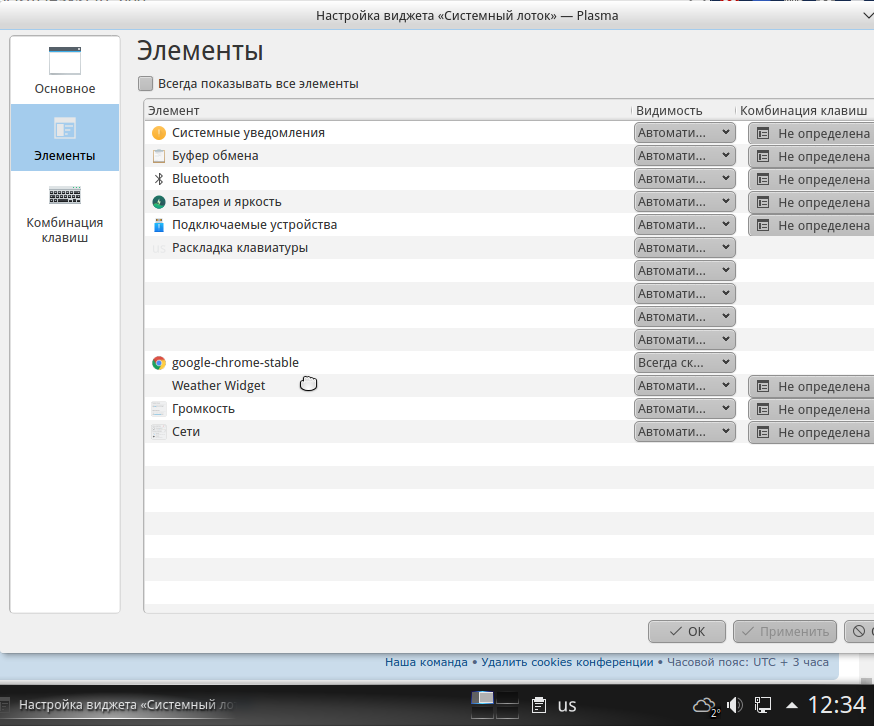

Без этого патча, если caffeine в атозапуске, у меня рядом со значком caffeine в системном лотке появлялось пустое место.
Если запускал вручную, то было всё нормально.
После наложения патча проблема с caffeine исчезла.

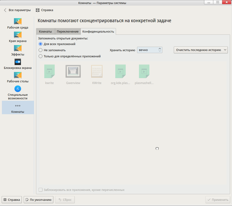

По plasma5-desktop приложу изображения,
на которых видно, какие строки пока не удаётся исправить.
В патче можно посмотреть, что я пытался изменить.
Если будет время, то подсказывайте.

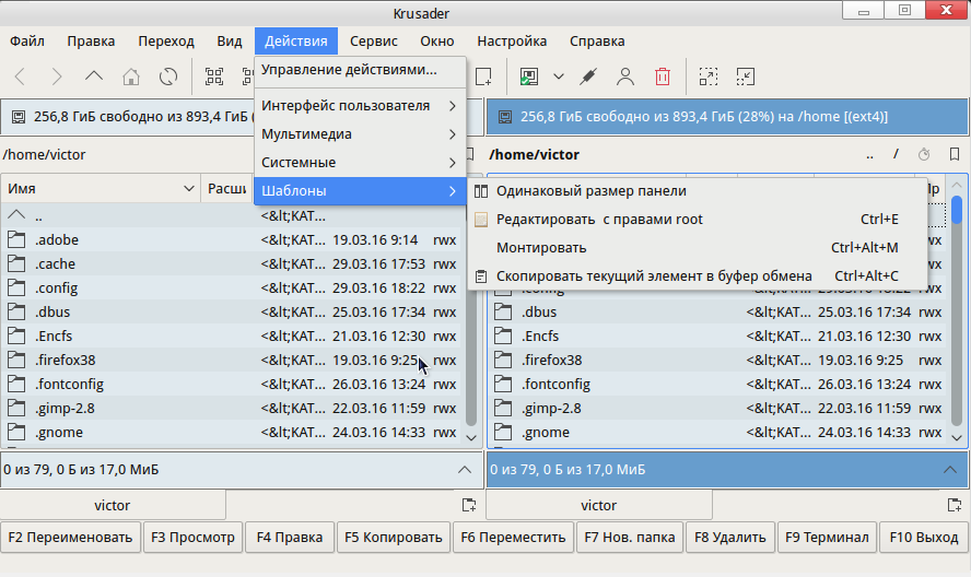

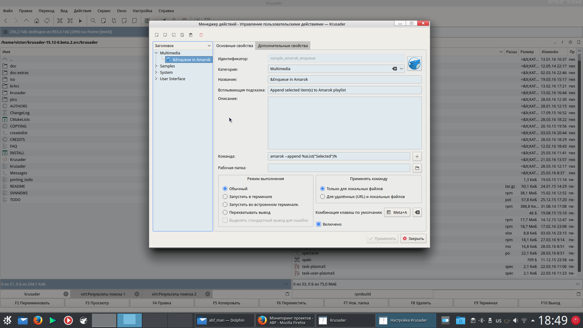

Удалось сделать, чтобы отображался перевод для окна настроек «Меню пользователя - Запустить менеджер действий».
Это пока сломано в версии для plasma5.
Отправил собираться под нормальной версией 15.08.
Правда, пока не удаётся исправить отображение остальных строк.
Совсем не хочет видеть строки из файла krusader/krusader/useraction_examples.xml
Но этого не может и не одна из предыдущих версий.
В остальном, очень хорошо работает.
Он постоянно находится в разработке, и прогресс очень заметен.
По крайней мере для меня.
Регулярно обновляю его из гита и вижу его стабильность.

Ещё о Krusader для plasma5, который в моих репах.
Переделал его, чтобы всё было на русском.
Планировал, чтобы картинка из предыдущего сообщения меняла перевод в зависимости
от установленной локали.
Но пока не получается.
Сначала сомневался, стоит ли собирать в таком виде себе в репы.
Но вспомнил, что stan8 поддерживает в основном польскую локализацию.
Так что решил опубликовать в таком виде.
Я ведь делаю свои репы для прежде всего для нас, говорящих на русском.
Если есть старые конфиги, то скорее всего русские строки не подхватятся.
Нужно удалить файл
~/.config/krusaderrc
и папку
~/.local/share/krusader
Тогда всё должно быть на русском.

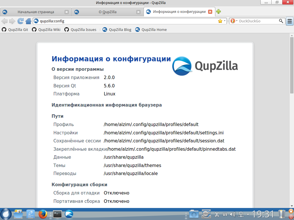

Не знаю, поможет или нет.
Собрал qupzilla
При попытке запустить выдаёт такие ошибки:
alzim@XFCE ~ $ qupzilla
pci id for fd 6: 80ee:beef, driver (null)
libGL error: core dri or dri2 extension not found
libGL error: failed to load driver: vboxvideo
Qt WebEngine ICU data not found at /usr/share/qt5/resources. Trying parent directory...
Qt WebEngine ICU data not found at /usr/share/qt5. Trying application directory...
Qt WebEngine ICU data not found at /usr/bin. Trying fallback directory... The application MAY NOT work.
Installed Qt WebEngine locales directory not found at location /usr/share/qt5/translations/qtwebengine_locales. Trying application directory...
Qt WebEngine locales directory not found at location /usr/bin/qtwebengine_locales. Trying fallback directory... Translations MAY NOT not be correct.
[0331/182346:FATAL:content_main_runner.cc(735)] Check failed: base::i18n::InitializeICU().
Ошибки с libGL у меня и в Хромиуме пишутся, но он работает. А вот указанные файлы для WebEngine в указанных папках я не нашёл.

Алзим писал(а):Не знаю, поможет или нет.
Собрал qupzilla
Надо будет разобраться, почему так. Сразу пара вопросов.
1. Это уже с Qt 5.6.0 из моего тестового репозитория?
2. Установлен ли пакет qt5-qtwebengine-common?
Pulfer писал(а): 1. Это уже с Qt 5.6.0 из моего тестового репозитория?
1. Да. Я подключал ваш репозиторий как при сборке в abf, так и на самой системе добавил себе ваш репозиторий.
2. Не был. Установил и всё запустилось. Думаю, добавить этот пакет в спек в Requires.
Алзим писал(а):2. Не был. Установил и всё запустилось. Думаю, добавить этот пакет в спек в Requires.
Ага. Сейчас он в Requires у lib[64]qt5webengine5, но этого оказалось мало. Правильнее будет добавить к lib[64]qt5webenginecore5. Сделаю это, как закончится масс-ребилд репозитория с Qt 5.6.

В системном лотке появляется постоянно растущее свободное место. В настройках лотка это соответствует какому-то набору "ничего" - названий у элемнтов нет.
Не подскажете как настроить правильно место появления виджетов, их размер и кегль шрифтов? А то как-то щёлкаешь по часам в лотке, и получаешь календарь ближе к центру панели, а не над часами, да ещё и размером с пол-экрана по высоте.
Заранее спасибо.
MaxIvanych писал(а):В системном лотке появляется постоянно растущее свободное место. В настройках лотка это соответствует какому-то набору "ничего" - названий у элемнтов нет.
Этот баг исправили в Plasma 5.6. Как только Qt 5.6.0 уйдёт в обновления (сейчас на QA), обновлю Plasma и эта проблема исчезнет.

После этого перестала работать панель, т.е. нажимаешь на любое место панели - вызывается заставка закрытия системы.
Удалил панель - добавил, заработало, но не устанавливается виджет "Показать все рабочие столы", т.е. при добавлении появляется пустое место и весь системный лоток сдвигает влево.
Сообщения: 8036
Сейчас переход на новый qt5.
Похоже, это один из возможных результатов ошибок перехода.
Тут написал один из возможных вариантов исправления.
http://forum.rosalab.ru/viewtopic.php?f ... 700#p67940
Если не сложно, давайте все сбои тоже обсуждать там.
Эта тема немного о другом.
Не хочется её забивать разговорами об ошибках. :)

VictorR2007 писал(а):Ещё о Krusader для plasma5, который в моих репах.
Нужно удалить файл
и папку
Удалось это исправить.
Спасибо Юрию (Yuri Chornoivan).
Он сделал патч, исправляющий эту проблему.
Собрал последний снимок из гита.
Вообще, krusader сейчас в активной разработке.
Постоянно идут исправления в коде.
Локально я его пересобираю довольно часто.
В свои репы реже.
Только когда накопится довольно большое количество исправлений.
Историю изменений в разработке можно увидеть здесь.
https://quickgit.kde.org/?p=krusader.git&a=shortlog

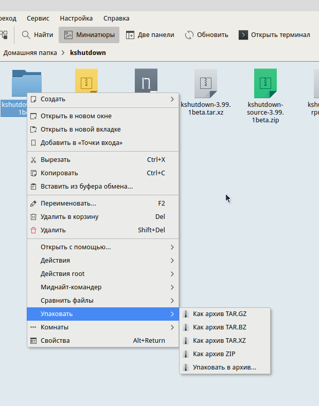

Собирал себе в репы plasma5-ark-16.07.70.
Переделал патч для контекстного меню.
Теперь стало гораздо удобнее упаковывать каталоги.
Этот патч подходит и для версии 16.04.1.
Может стоит потом добавить его в пакет?
ark-16.07.70-action_compress_ru.tar.gz
(1.56 КБ) 1213 скачиваний
VictorR2007 писал(а):Этот патч подходит и для версии 16.04.1.
Но надо будет его немного переделать, т.к. там сейчас в локализации смешались XZ и GZ. Например, две строки подряд идут:
+Name[sv]=Här (som TAR.XZ)
+Name[tr]=Buraya (TAR.GZ olarak)
