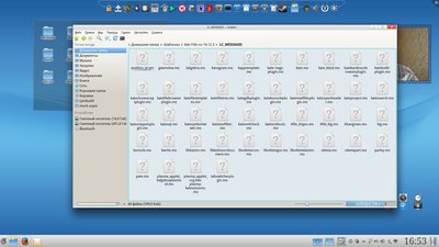

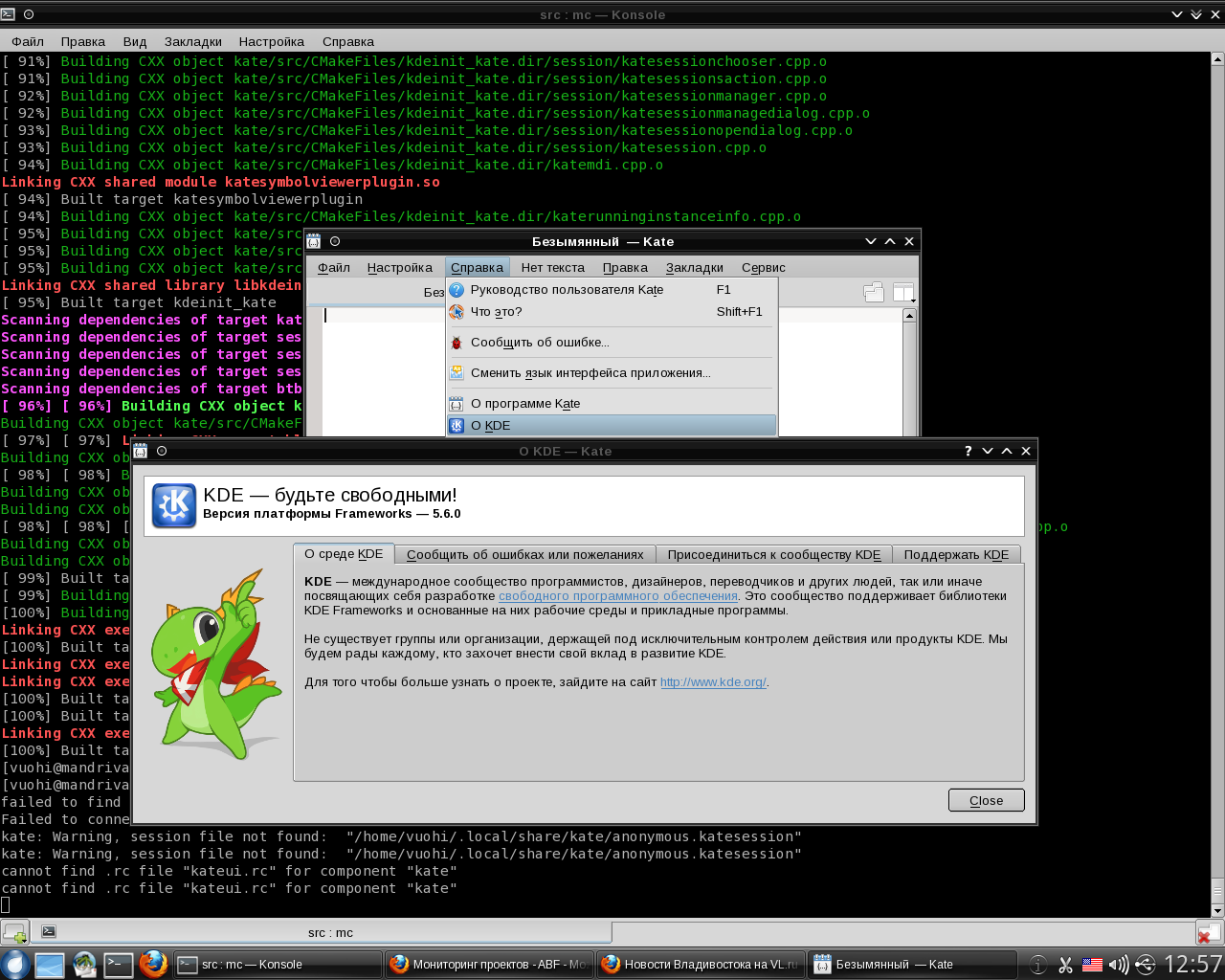

Уже почти закончил с базовой сборкой KF5. Но уже точно понятно, что для полноценной работы надо будет собирать 5.7.0, где править пути расположения некоторых типов файлов. Хотел сперва устанавливать services, servicetypes и т.п. в /usr/share/kde5, чтобы было аналогично KDE4, но сейчас понял, что хотя путь можно указывать при сборке, в некоторых местах кода он указан хардкодом и не учитывает переменные сборки. Можно, конечно, было бы все такие места найти и исправить патчами, но пока что уж лучше буду использовать пути по умолчанию, а то к глюкам KF5 ещё и свои глюки сборки добавятся.
Из интереса собрал пока что новую версию Kate/KWrite локально - там такое вот странное расположение пунктов меню почему-то :)

Pulfer писал(а):Из интереса собрал пока что новую версию Kate/KWrite локально - там такое вот странное расположение пунктов меню почему-то :)
У меня на внешнем диске есть установленная KaOS с окружением KDE5.
Вечером загружусь и посмотрю, как там кнопки расположены.

Уже не актуально. Просто мало было скомпилировать код, надо было ещё файлы kateui.rc и kwriteui.rc положить в такое место, где Kate и KWrite их найдут.

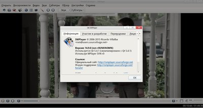

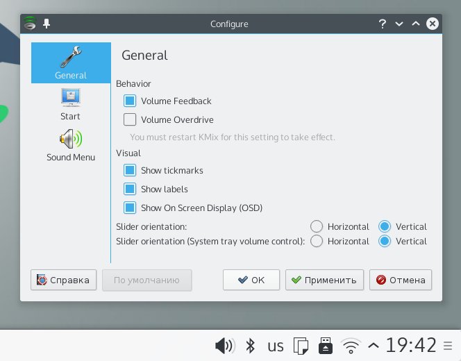

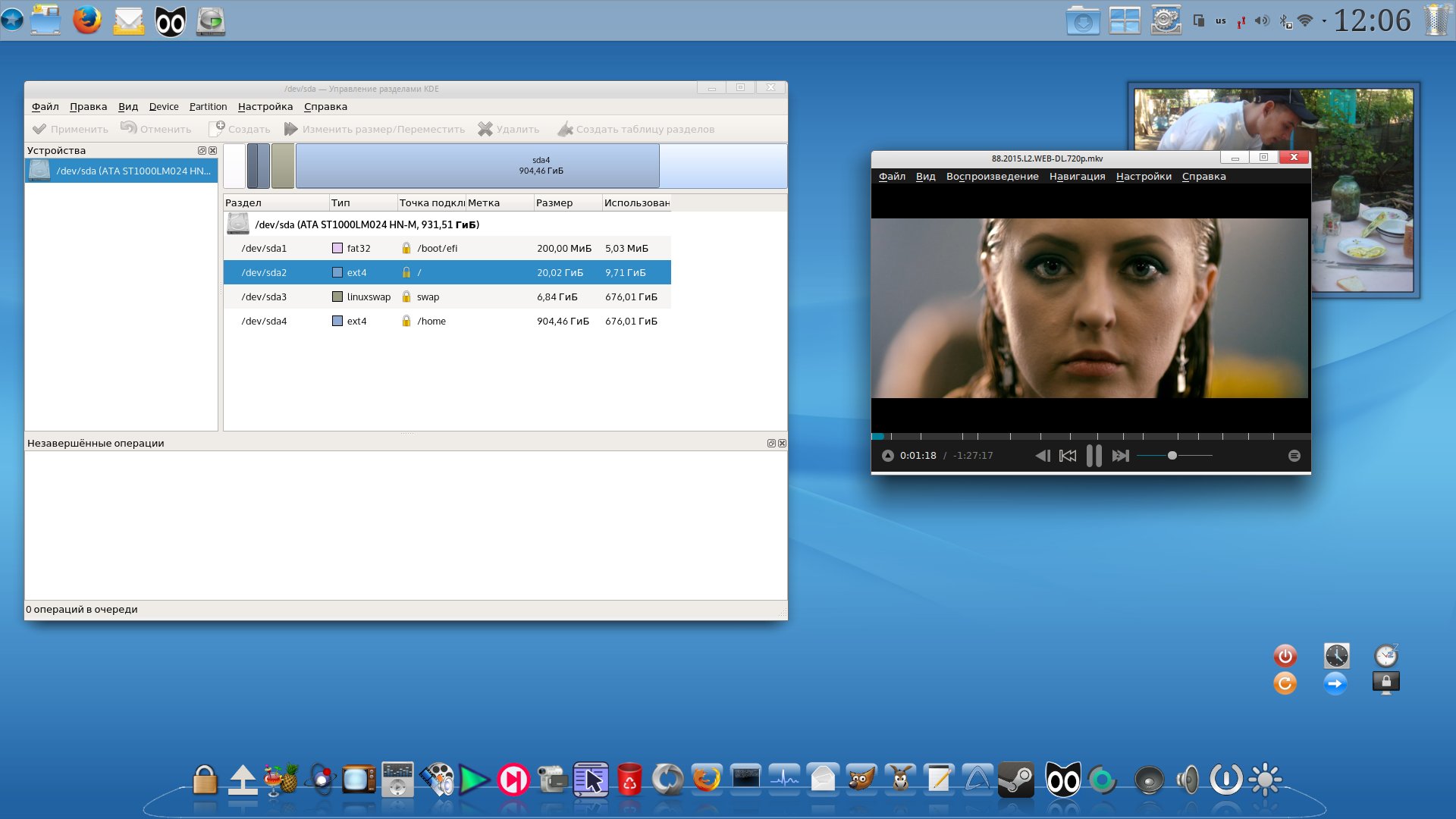

Кстати, попробовал поставить qt5-platformtheme-kde5 (пакет из KF5). Что-то совсем удручающе стали Qt5-приложения с ним выглядеть. Но может это только у меня так (из-за freetype 2.3.x и ещё некоторых компонентов, которые отличаются от репозиториев). Попробуйте, кому не лень, какой будет результат. Потом можно просто удалить пакет qt5-platformtheme-kde5 и текущее оформление вернётся.
Сообщения: 8188
Re: Сборка KDE Frameworks 5
Pulfer писал(а):Кстати, попробовал поставить qt5-platformtheme-kde5 (пакет из KF5). Что-то совсем удручающе стали Qt5-приложения с ним выглядеть. Но может это только у меня так (из-за freetype 2.3.x и ещё некоторых компонентов, которые отличаются от репозиториев). Попробуйте, кому не лень, какой будет результат. Потом можно просто удалить пакет qt5-platformtheme-kde5 и текущее оформление вернётся.
Вроде все стандартно.
На фотке baka-mplayer, который на qt5, и ещё собрал partitionmanager-1.2.1 который предназначен для KDE5.
У него зависимости для сборки
BuildRequires:	kconfig-devel
BuildRequires:	kcrash-devel
BuildRequires:	kdoctools-devel
BuildRequires:	ki18n-devel
BuildRequires:	kiconthemes-devel
BuildRequires:	kjobwidgets-devel
BuildRequires:	kio-devel
BuildRequires:	kwindowsystem-devel
BuildRequires:	kxmlgui-devel
BuildRequires:	kwidgetsaddons-devel

В нем на сегодня в kde-l10n-ru-14.12.3 для KDE5 только 44 файла.
Да и то 23 файла относятся к Kate и kwrite.
Сегодня хотел сделать патчи и посмотреть что там вообще творится с русским в kmix.
А то всё очень плохо, как и в некоторых других местах.
Но пока не понял куда они запихнули файлы.
Часть на русском, часть нет.
В исходниках файлы desktop все переведены, а по факту многое без перевода.
Нужно искать дальше.

Локализация KDE Frameworks 5 и Plasma 5 вынесена из kde-l10n в тарболы с исходным кодом программ. В kde-l10n только для Applications из 5-й ветки осталась локализация.

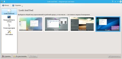

Кстати, сабж не такой уж и плоский.
Темы разные и есть Oxygen.
А к тонким линиям быстро привыкаешь и начинает нравится.

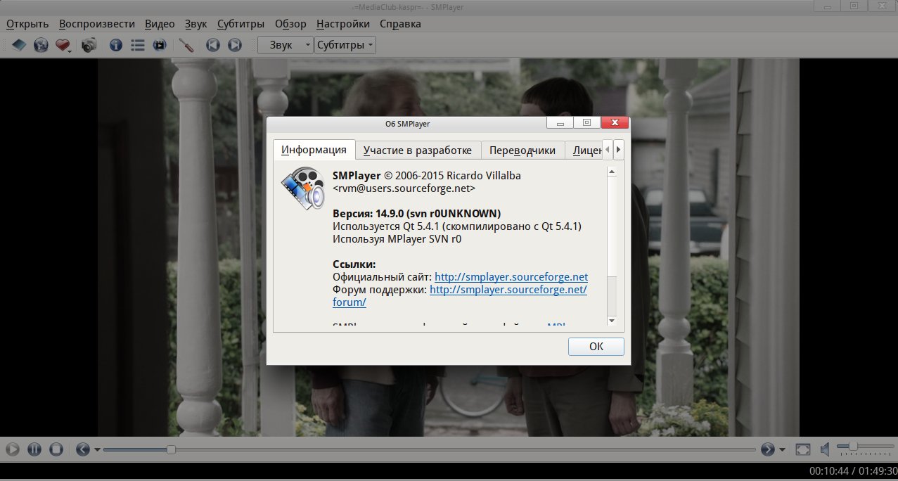

Тут ради интереса попробовал собрать SMPlayer с qt5.
Нормально собрался пакет.
В исходниках,в файле Makefile, заменил строки
QMAKE=qmake
LRELEASE=lrelease
на
QMAKE=qmake-qt5
LRELEASE=lrelease-qt5
Сообщения: 8188

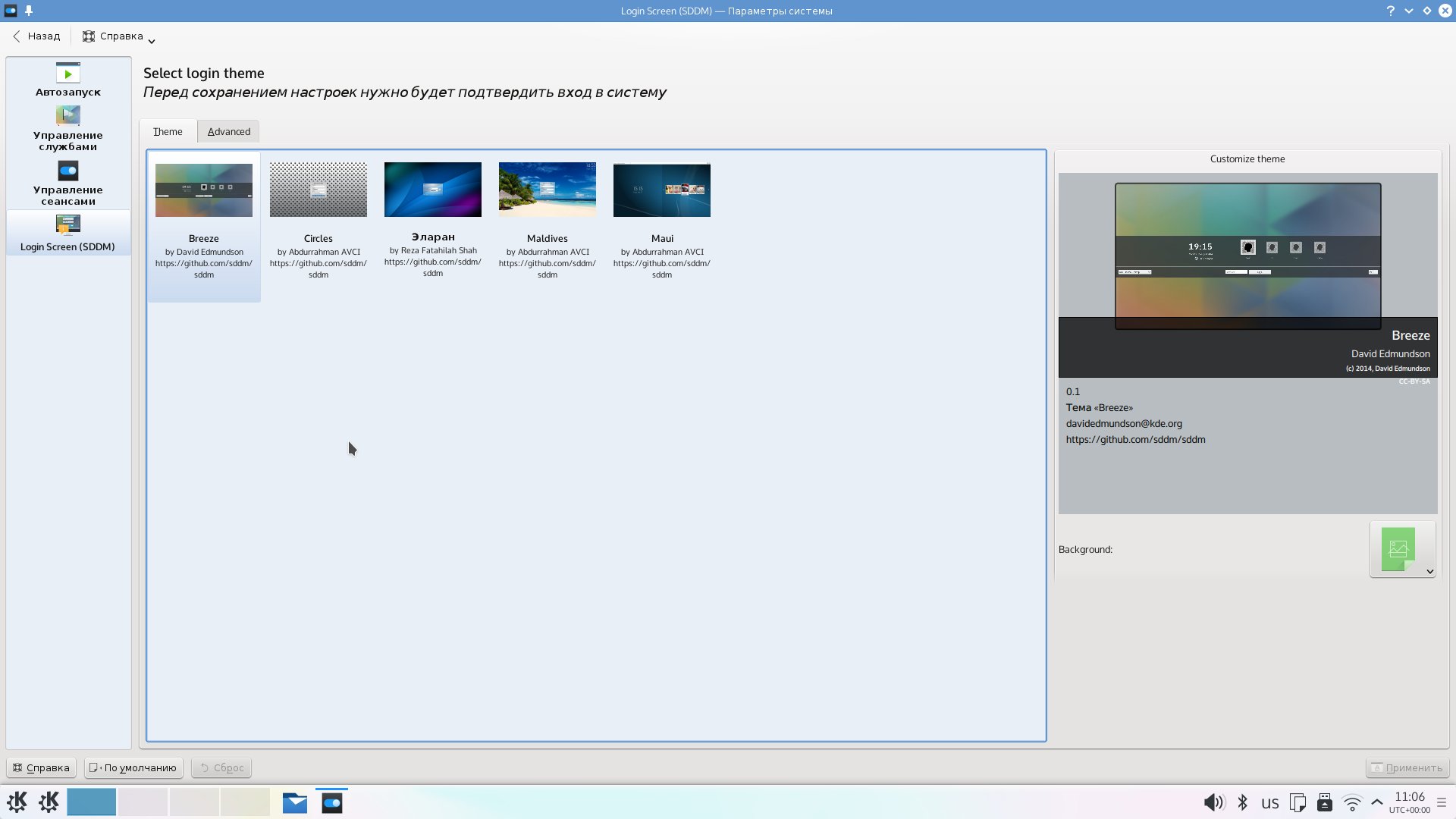

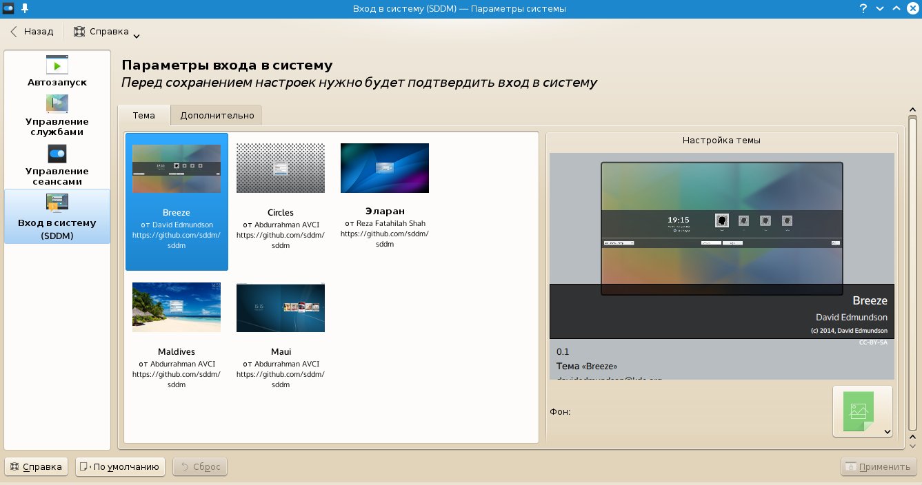

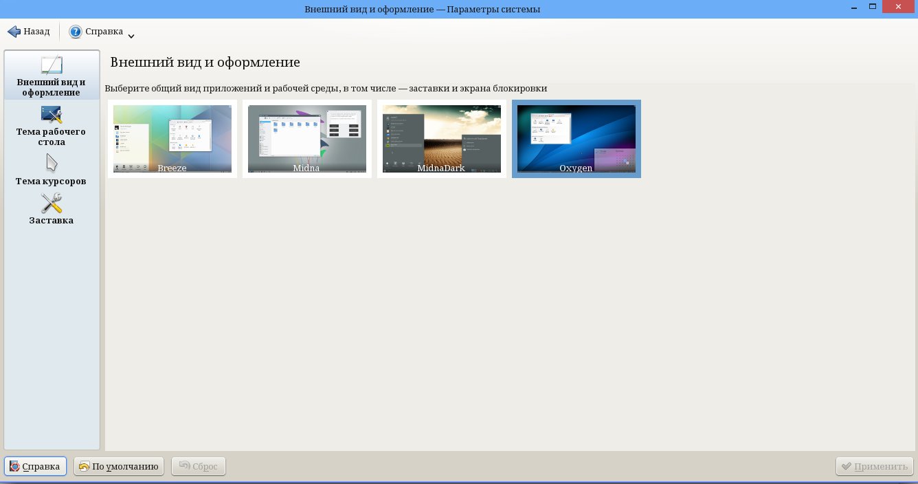

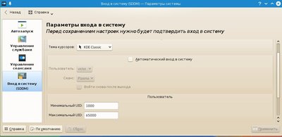

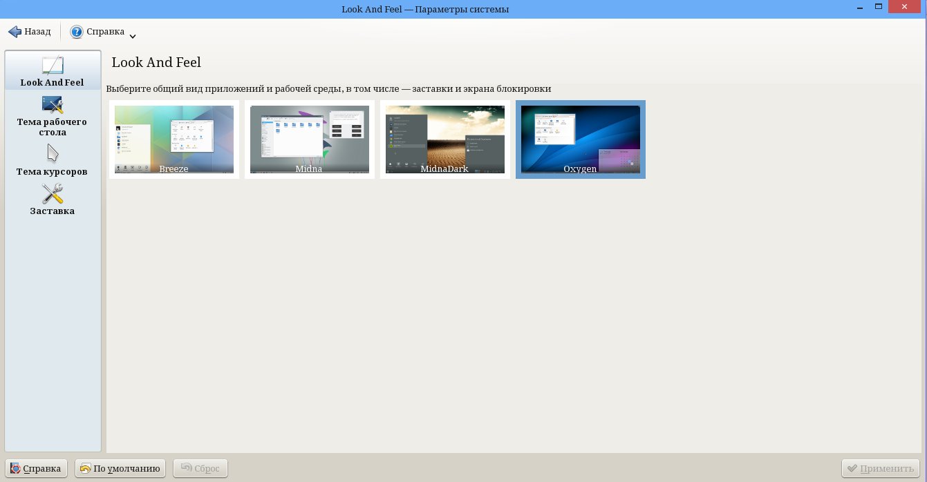

Пакет sddm-kcm сейчас выглядит так, как на первой фотке.
Немного подправил его для себя, как на следующих фотках.
Последний раз редактировалось VictorR2007 09 мар 2015, 12:07, всего редактировалось 3 раза.
VictorR2007 писал(а):Пакет sddm-kcm сейчас выглядит так, как на первой фотке.

sddm-kcm
sddm-kcm-fix_desktop.patch.zip
(826 байт) 546 скачиваний
sddm-kcm-ru.zip
(1.96 КБ) 575 скачиваний
Вот уже рабочий стол :)

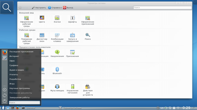

Сообщения: 8188
DELTA-79 писал(а):А RocketBar будет перенесен? Очень уж привык к нему
Я не смог заставить работать homerun.
Хотя собирал пакет на qt5.
Буду ещё с ним разбираться, может удастся заставить его работать.
Без него, как без рук. Очень неудобно.
Кстати, в plasma 5.2.2 исправлено много проблем с русской локализацией.
Вроде к следующему релизу должны исправить остатки примерно в трёх местах.
Наиболее заметная на картинке.
Себе сделал пока так.

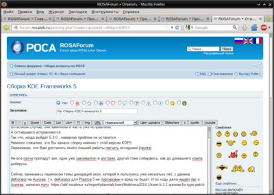

Не все патчи пропадут зря, один уже закоммитил в апстрим, другой тоже собираюсь, как до домашнего компа доберусь.
Сейчас занимаюсь переносом темы декораций окон, которой я пользуюсь уже несколько лет, с движка deKorator на Aurorae, т.к. deKorator для Plasma 5 не портирован и вряд ли будет: http://kde-look.org/content/show.php/B% ... tent=60014
И по ходу дела нашёл баг в Aurorae, написал патч: https://abf.rosalinux.ru/import/plasma5 ... typo.patch
Но всё равно в режиме развёрнутых окон фон декораций отображается неправильно, так что буду дальше разбираться, какие баги ещё остались в Aurorae. А в обычном режиме окон всё уже хорошо:

Не плохо в task-plasma5 добавить sddm-theme-breeze.
А то у sddm тема скудная и нужно устанавливать sddm-theme-breeze вручную.
VictorR2007 писал(а):Не плохо в task-plasma5 добавить sddm-theme-breeze.
Добавил. Ещё добавил plasma5-kde-gtk-config, почему-то ранее пропустил этот важный пакет.

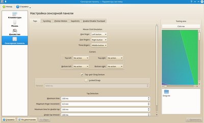

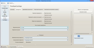

Странное дело.
Из svn исчез kcm-touchpad.
Нашёл исходники только здесь
ftp://ftp.kde.org/pub/kde/unstable/plasma/5.1.95/kcm-touchpad-5.1.95.tar.xz
Ну ладно, решил сделать эту версию.
В исходниках нет никаких локалей вообще.
Сделал патч для файлов .desktop.
Файлы локализации у меня были.
Как раз позавчера их перепроверял и делал небольшие исправления.
Добавил все в пакет и сначала собрал с
%build
%cmake_kde5_kf5locales
Установил пакет, но русский не работает.
Тогда изменил
%build
%cmake_kde5
но не помогло.
Тогда скопировал файлы локализации в KaOS.
В ней перевод работает.
Приложу фотки из KaOS и Росы.
Ладно, стал рыться в сети.
Нашёл патч, вроде в арче, и понадеялся что он поможет.
Нифига.

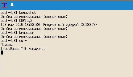

Вообще, в моей установке KDE5 что-то криво.
Многие приложения не запускаются под пользователем.
Но под рутом проблем нет.
Приложу картинку, а то не получается скопировать из консоли.
Может это влияет?
Нужно проверить, что там у меня с правами.
Вдруг что-то поломал.
Приложу на всякий случай src, а то по отдельности сложно.
В нем три патча и файлы локализации.
У самого уме не хватает.
Уже часов восемь вожусь с пакетом.
plasma5-kcm-touchpad-5.1.95-3.src.tar.gz
(94.76 КБ) 1237 скачиваний

Забыл вчера написать.
Ранее ставил kde5 без перезагрузки и сразу запускал systemctl enable sddm
и сразу systemctl start sddm.
Вчера решил не трогать сервис вручную и перезагрузиться.
Как оказалось, сервис не стартует по умолчанию и пришлось включать и запускать вручную.
VictorR2007 писал(а):Забыл вчера написать.
Да, надо его доработать будет.
