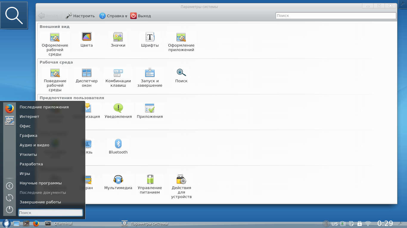

Кстати, попробовал поставить qt5-platformtheme-kde5 (пакет из KF5). Что-то совсем удручающе стали Qt5-приложения с ним выглядеть. Но может это только у меня так (из-за freetype 2.3.x и ещё некоторых компонентов, которые отличаются от репозиториев). Попробуйте, кому не лень, какой будет результат. Потом можно просто удалить пакет qt5-platformtheme-kde5 и текущее оформление вернётся.
- Сообщения: 8188
Re: Сборка KDE Frameworks 5
Вроде все стандартно.Pulfer писал(а):Кстати, попробовал поставить qt5-platformtheme-kde5 (пакет из KF5). Что-то совсем удручающе стали Qt5-приложения с ним выглядеть. Но может это только у меня так (из-за freetype 2.3.x и ещё некоторых компонентов, которые отличаются от репозиториев). Попробуйте, кому не лень, какой будет результат. Потом можно просто удалить пакет qt5-platformtheme-kde5 и текущее оформление вернётся.
На фотке baka-mplayer, который на qt5, и ещё собрал partitionmanager-1.2.1 который предназначен для KDE5.
У него зависимости для сборки
BuildRequires: kconfig-devel
BuildRequires: kcrash-devel
BuildRequires: kdoctools-devel
BuildRequires: ki18n-devel
BuildRequires: kiconthemes-devel
BuildRequires: kjobwidgets-devel
BuildRequires: kio-devel
BuildRequires: kwindowsystem-devel
BuildRequires: kxmlgui-devel
BuildRequires: kwidgetsaddons-develRe: Сборка KDE Frameworks 5

- Сообщения: 8188
Я не смог заставить работать homerun.DELTA-79 писал(а):А RocketBar будет перенесен? Очень уж привык к нему
Хотя собирал пакет на qt5.
Буду ещё с ним разбираться, может удастся заставить его работать.
Без него, как без рук. Очень неудобно.
Кстати, в plasma 5.2.2 исправлено много проблем с русской локализацией.
Вроде к следующему релизу должны исправить остатки примерно в трёх местах.
Наиболее заметная на картинке.
Себе сделал пока так.

- Сообщения: 8188
В общем, уже вполне юзабельный.
Нет необходимости прыгать из одного окружения в другое.
Небольшое неудобство испытываю от отсутствия dolphin,
с его панелью инструментов и моими значками для быстрого вызова.
То, что в меню нет некоторых приложений, тоже легко исправить через редактор приложений.
В остальном это то же kde4, только темы более бледные по умолчанию.
Ну и локализация хромает.
Последнее мелочь.
Я себе и это исправлю.

Его можно поставить, если обновиться из контейнеров, которые сейчас на QA: http://bugs.rosalinux.ru/show_bug.cgi?id=5253VictorR2007 писал(а):В общем, уже вполне юзабельный.
То есть сперва обновиться, а потом поставить dolphin. Он уже не будет конфликтовать с пакетами Plasma 5.
- Сообщения: 8188
Ага.
Теперь работает и konsole, и dolphin.
Спасибо.
