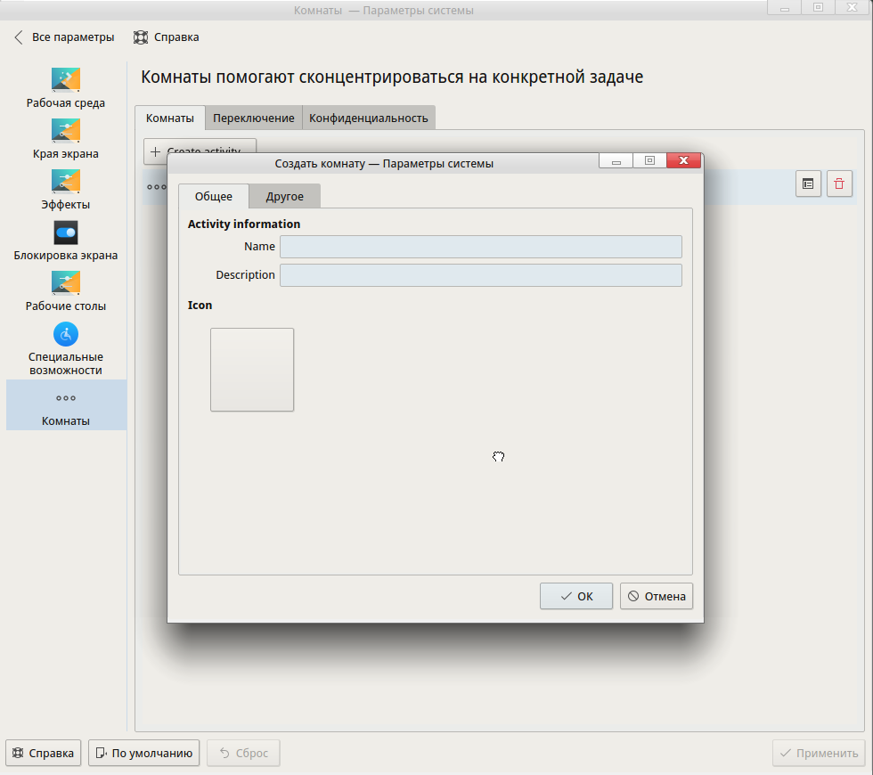

- Сообщения: 7921
Так как комнаты сейчас сильно поменялись в исходниках,
то пытаюсь пока это исправить самостоятельно.
И если с пакетом kactivitymanagerd всё довольно легко, приложу патч,
то с пакетом plasma5-desktop у меня проблемы.
Тоже приложу патч.
Везде в спек добавлял строку
rm -f po/*/kactivities5.po
и добавлял новые имена файлов.
По plasma5-desktop приложу изображения,
на которых видно, какие строки пока не удаётся исправить.
В патче можно посмотреть, что я пытался изменить.
Если будет время, то подсказывайте.
Тоже приложу патч.

Сегодня это исправили в апстриме.VictorR2007 писал(а):Так как комнаты сейчас сильно поменялись в исходниках,
Теперь всё будет на русском.
Сделал патчи, но выкладывать нет смысла.
Пока дойдёт до сборки, возможно их снова нужно будет переделать.
Когда Андрей начнёт собирать новую plasma5, тогда и прилеплю сюда.

Возможно, обновление plasma5 исправит проблемы с локализаций.
Может виноваты старые конфиги?
Когда исправили в апстриме проблемы с локализацией для комнат,
то собрал пакеты со снимка из гита.
Часть строк осталась на английском, но на новом пользователе проблем не было.
Когда собрал полностью plasma5 5.6.1 и обновился,
то подхватился перевод и на старом пользователе.

Виноваты вот эти коммиты:VictorR2007 писал(а):Возможно, обновление plasma5 исправит проблемы с локализаций.
1. https://quickgit.kde.org/?p=kio.git&a=c ... 270cee979c
2. https://websvn.kde.org/trunk/l10n-kf5/r ... r2=1453171
Строки изменились с "Home" на QStringLiteral("Home") и т.п., из-за этого в переводах они пометились как fuzzy и не попали в релиз.

Но это мелочь.Pulfer писал(а):Виноваты вот эти коммиты:VictorR2007 писал(а):Возможно, обновление plasma5 исправит проблемы с локализаций.
Если будет нужно, то сразу сделаю патчи.

Если наложить на пакет kio этот файл, то будет на русском.Pulfer писал(а): Виноваты вот эти коммиты:
