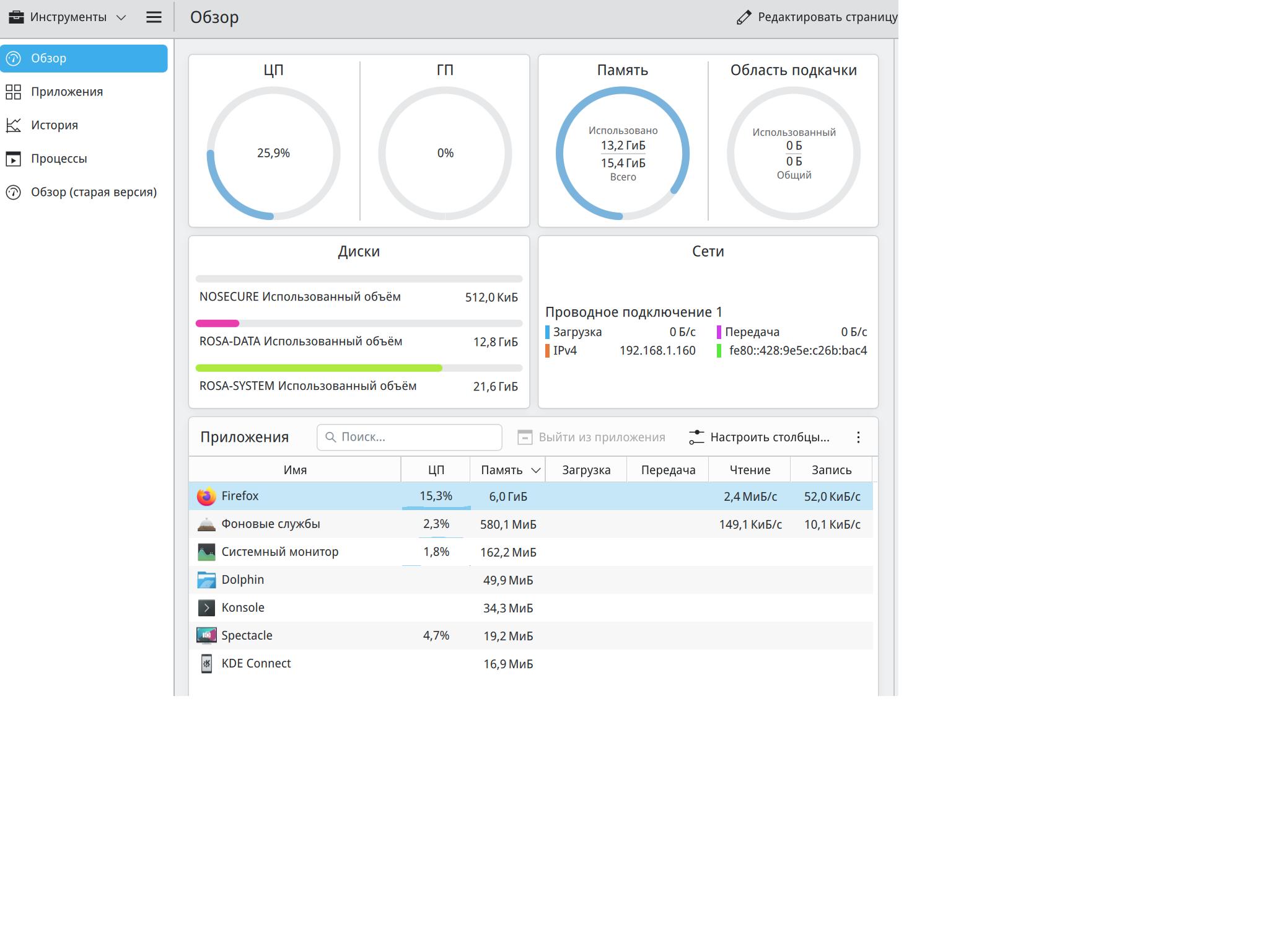

betcher писал(а):Simple-install все это учитывает автоматом. И пятый раздел создать тоже может.
Я им и делал. Все ОК, но вот изменения не возможны, сразу теряет ROSA-DATA. Вот скрин одного из промежуточных вариантов: 4-й раздел ROSA-DATA, потом созданный, но даже неформатированный раздел 8 мб, потом не размечено. Все замечательно грузится.
Если удалить неформатированный раздел 8 мб или присоединить к нему неразмеченную область, то не грузиться - теряет ROSA-DATA. Для загрузки обязательно нужен какой-нибудь 5-й раздел (размер и ФС значения не имеют) и потом неразмеченный огрызок.
PS: Сегодня BFRESH нашел апдейт, а светофорчик потом исчез с панели. :ROFL:

betcher
Сообщения: 508
Operating system: MagOS
Barium
Re: BFRESH - лайв для Фреша на основе Бария
Сообщение betcher »
Schu писал(а): 21 фев 2026, 13:55 Я про модули софта, которые в ROSA-DATA/modules/ лежат, типа firefox.xzm
Эти можно переносить.

За 1,5 месяца saves в Rosa-Data разросся до 49 гБ.
При этом в "юзерских" папках (типа Загрузки, Документы, Изображения" и т.п.) примерно полгига. Остальное кеши Firefox, Thunderbird, Telegrаm и прочего.
Можно ли просто удалить февральские файлы хомяков и надо ли при этом чистить toxzm.cfg?
betcher

Что может само запустится и активно работать с винтом, на котором собственно все и живет? Уже второй раз.
Предыдущий раз месяца полтора назад. Комп практически зависает, реакция на мышь запаздывает минуты на 2-3. Что-то активно пишет/читает с винта. В прошлый раз промолотил часа 2,5. Кулер работает почти на полных оборотах.
Вчера промолотил минут 40, дальше у меня не было времени ждать, пришлось выключить кнопкой.
Собственно меня смущает длительность этого действия. Винт висит на УСБ3 и обычное копирование показывает скорость около 300 мб/сек. За 2,5 часа 2 Тб винт можно было полностью раза 3 переписать.
Запущено было: Файерфокс, Тандербёрд и Телеграмм. Все.

Schu писал(а): 17 апр 2026, 09:00 Что может само запустится и активно работать с винтом, на котором собственно все и живет?
Смотрите за ОЗУ, если модуль с домашней папкой большого размера, а ОЗУ физически мало симптомы могут быть похожими. Но у и про htop правильно написали. Мало информации для диагноза.

overlay 13G 8,0G 4,2G 66% /
Вот сегодня закрылся проект, итог - примерно 45-50 вкладок закрыто. Пока читал новости утром, открыл, ну скажем, 10 новых, по прочтению закрыл. Итого ни одной новой вкладки в Firefox не осталось. Закрыл и снова открыл Firefox для чистоты эксперимента.
Получил 8 email, загрузились в Thunderbird по умолчанию без HTML, только текст.
df -h /home
Файловая система Размер Использовано Дост Использовано% Cмонтировано в
overlay 13G 8,2G 4,0G 68% /
Плюс 200 Мб в хомяк.
Может это глюки самого Firefox?
