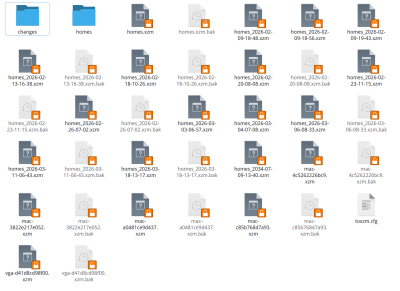

Я им и делал. Все ОК, но вот изменения не возможны, сразу теряет ROSA-DATA. Вот скрин одного из промежуточных вариантов: 4-й раздел ROSA-DATA, потом созданный, но даже неформатированный раздел 8 мб, потом не размечено. Все замечательно грузится.
Если удалить неформатированный раздел 8 мб или присоединить к нему неразмеченную область, то не грузиться - теряет ROSA-DATA. Для загрузки обязательно нужен какой-нибудь 5-й раздел (размер и ФС значения не имеют) и потом неразмеченный огрызок.
PS: Сегодня BFRESH нашел апдейт, а светофорчик потом исчез с панели. :ROFL:
Апдейта софта в модулях не заметил, похоже только сама система обновилась.

За 1,5 месяца saves в Rosa-Data разросся до 49 гБ.
При этом в "юзерских" папках (типа Загрузки, Документы, Изображения" и т.п.) примерно полгига. Остальное кеши Firefox, Thunderbird, Telegrаm и прочего.
Можно ли просто удалить февральские файлы хомяков и надо ли при этом чистить toxzm.cfg?

# Сохраняем пользовательские данные и /root в модуль homes.xzm
XZM0=homes.xzm
MODE0='copy'
REBUILD0='yes'
ADDFILTER0='/home /root'
DROPFILTER0=''
SQFSOPT0='-comp lz4 -b 512k'
MAXCOPYSIZE0='1000'
Это дефолтные настройки для модуля с сохранениями домашних папок. Если размер модуля превысил 1000 мегабайт, он будет переведен в режим монтирования, а вместо него создается новый модуль. Сделано, чтобы модуль не занял вам все ОЗУ.
Что можно сделать.
1. Изменить размер MAXCOPYSIZE0 или убрать его вовсе. Тогда ограничения не будет и за размером будете следить сами.
2. Вычислить что забивает хомяк и если это сохранять не нужно - зафильтровать в DROPFILTER0=''
3. Поменять значение MODE0= на mount+wh, модуль будет 1, всегда монтируется, но комп будет дольше выключаться и могут быть проблемы с некоторым программами которые не работают нормально на overlayfs/aufs. Например git.
4. Вместо сохранения домашних папок в модуль сохранять их в каталог на диске, для этого нужно редактировать загрузочные пункты. Добавляете uird.home=/saves/homes и убираете секцию сборки модуля с хомяками из toxzm.cfg. Нужно будет внимательнее следить за флешкой в компе, если случайно пошевелить можно повредить фс. И запись на флешку будет идти постоянно, что тоже не гуд. Если фат или ntfs вместо папки нужен образ с ext4 внутри, остальное аналогично.
Что делать с существующими модулями.

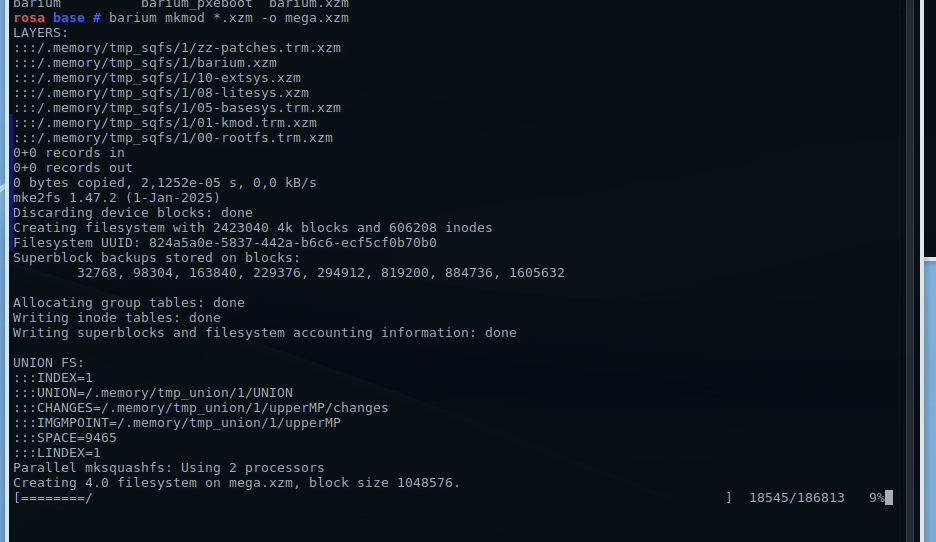

Я бы временно скопировал из хомяка нужные файлы куда-то на диск и удалил все эти модули.
Но можно и склеить все в один. С учетом дублирования одних и тех же файлов итоговый модуль скорее всего не будет 49GB, а сильно меньше.
barium mkmod mod1.xzm mod2.xzm mod3.xzm mod4.xzm -o newhomes.xzm
Если собрался можно зайти в модуль как в папку с mc, проверить и
mv newhomes.xzm homes.xzm
С учетом путей конечно. Важный момент нужно соблюсти последовательность модулей в команде ровно так как они подключаются, смотрите по датам в именах файлов.

Склейка не прокатила
barium mkmod homes.xzm homes_2026-02-09-18-48.xzm homes_2026-02-09-18-56.xzm homes_2026-02-09-19-43.xzm homes_2026-02-13-16-38.xzm homes_2026-02-18-10-26.xzm homes_2026-02-20-08-08.xzm homes_2026-02-23-11-15.xzm homes_2034-07-09-13-40.xzm homes_2026-02-26-07-02.xzm homes_2026-03-03-06-57.xzm homes_2026-03-04-07-08.xzm homes_2026-03-06-08-33.xzm homes_2026-03-11-06-43.xzm homes_2026-03-18-13-17.xzm homes_2026-03-25-11-00.xzm -o newhomes.xzm
0+0 records in
0+0 records out
0 bytes copied, 2,1398e-05 s, 0,0 kB/s
mke2fs 1.47.2 (1-Jan-2025)
Discarding device blocks: done
Creating filesystem with 2498560 4k blocks and 625856 inodes
Filesystem UUID: cf494fc3-c9e1-4dc5-b13e-32dfdd557ef2
Superblock backups stored on blocks:
32768, 98304, 163840, 229376, 294912, 819200, 884736, 1605632
Allocating group tables: done
Writing inode tables: done
Writing superblocks and filesystem accounting information: done
mount: /.memory/tmp_union/1/UNION: wrong fs type, bad option, bad superblock on overlay, missing codepage or helper program, or other error.
dmesg(1) may have more information after failed mount system call.
mkdir: невозможно создать каталог «/.memory/bundles/homes_2026-03-18-13-17.xzm/var»: Файловая система доступна только для чтения
/usr/lib/rosa-rw/b-utils/lib: строка 358: /.memory/bundles/homes_2026-03-18-13-17.xzm/var/lib/packages/mount/homes_2026-03-18-13-17//pfs.files: Нет такого файла или каталога
/usr/lib/rosa-rw/b-utils/lib: строка 359: /.memory/bundles/homes_2026-03-18-13-17.xzm/var/lib/packages/mount/homes_2026-03-18-13-17//pfs.dirs.empty: Нет такого файла или каталога
mkdir: невозможно создать каталог «/.memory/bundles/homes_2026-03-11-06-43.xzm/var»: Файловая система доступна только для чтения
/usr/lib/rosa-rw/b-utils/lib: строка 358: /.memory/bundles/homes_2026-03-11-06-43.xzm/var/lib/packages/mount/homes_2026-03-11-06-43//pfs.files: Нет такого файла или каталога
/usr/lib/rosa-rw/b-utils/lib: строка 359: /.memory/bundles/homes_2026-03-11-06-43.xzm/var/lib/packages/mount/homes_2026-03-11-06-43//pfs.dirs.empty: Нет такого файла или каталога
Ну и т.д.....
