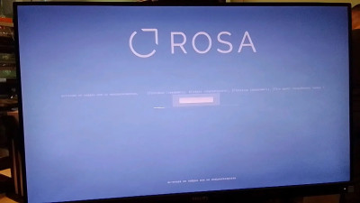

В итоге синий фон ROSA, "источник не найден или не инициализирован", выключить, перезагрузить и т.д.
Не могу почему-то картинку прикрепить.
Стоп, ROSA-DATA=4:btrfs:20000 или ROSA-DATA=4:20000:btrfs ? (В сообщении от 12.01 синтаксис другой чем сегодня) Но в логе вроде ругани на синтаксис нет.

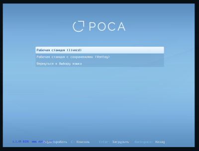

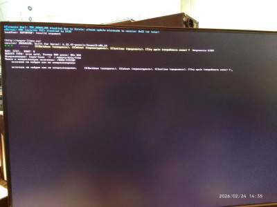

maxim
Сообщения: 83
Re: BFRESH - лайв для Фреша на основе Бария
Сообщение maxim »
Скачал образ по ссылке с ВИКИ. Закинул на флешку с Ventoy.
На этапе загрузки получаю ошибку:
Источник не найден или не инициализирован. Далее варианты: Выключить, перезагрузить, продолжить, попробовать снова.
Несколько раз пробовал Продолжить, так и не загрузился.
betcher
Сообщения: 462
Operating system: MagOS
Barium
Сообщение betcher »
maxim писал(а): 24 фев 2026, 06:43 Скачал образ по ссылке с ВИКИ. Закинул на флешку с Ventoy.
Проверил и в ефи и в легаси режиме. Правда в виртуалке. Все работает. Единственный момент, для того, чтобы заработали сохранения нужно после создания папки ROSA-DATA (первый скрин) один раз в этом режиме перезагрузиться. С первого раза сохранять не будет. Вроде писал уже об этом.

maxim
Сообщения: 83
Сообщение maxim »
betcher писал(а): 24 фев 2026, 08:23
Так я даже загрузиться не могу с образа.

У ROSA-DATA и Archive одинаковый номер раздела, так и делали? Или сейчас ошиблись?

maxim писал(а): 24 фев 2026, 11:06 Так я даже загрузиться не могу с образа.
Попробуйте загрузить на другой машине или в виртуалке, чтобы исключить этот момент. Я проверяю с qemoo, если есть установленная роса можете так:
dnf install qemoo
qemoo /dev/sda
все под рутом.
