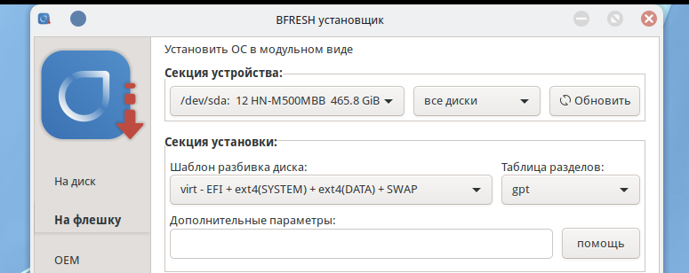

Firefox то я сразу собрал, мой вопрос был, почему его в витрине нет?
Да и правда через ГУИ не работает... Добавил в ГУИ строку ROSA-DATA=4:762000:btrfs, но получившаяся система не грузится.
Вот что создано:

В итоге синий фон ROSA, "источник не найден или не инициализирован", выключить, перезагрузить и т.д.
Не могу почему-то картинку прикрепить.
Стоп, ROSA-DATA=4:btrfs:20000 или ROSA-DATA=4:20000:btrfs ? (В сообщении от 12.01 синтаксис другой чем сегодня) Но в логе вроде ругани на синтаксис нет.

Да я так и делал "КАТАЛОГ=номер_раздела:размер_в_Мб:фс" (ROSA-DATA=4:762000:btrfs). Выбирал 4l для шифрования. Предполагалось 200гиг под флешку, и 750 под "Дата", есть у меня что туда насыпать.
Через ГУИ не взлетело, попозже попробую из командной строки.
Т.е. если я хочу сейчас сделать запас ( не знаю зачем , но пусть будет) у ROSA-SYSTEM, то я даю оба раздела в ./simple-install, например так:
./simple-install /dev/sdd -p <пароль Luks> -t 4l ROSA-DATA=4:20000:ext4 ROSA-DATA=3:750000:btrfs

Нет Не так. Ошибка в том, что 4l это разбивка с шифрованным разделом ROSA-DATA, то есть внутри разбивки 4l настройка каталога ROSA-DATA выглядит так: ROSA-DATA=4:6000:luks, а вы меняете на ext4. Посмотрите --help, там все эти настройки видно.
betcher
Сообщения: 484
Operating system: MagOS
Barium
Re: BFRESH - лайв для Фреша на основе Бария
Сообщение betcher »
Schu писал(а): 25 янв 2026, 14:54 Предполагалось 200гиг под флешку, и 750 под "Дата", есть у меня что туда насыпать.
Вы можете настраивать все разделы пролностью вручную если задать -t none, либо пишете -t тип_разбивки и меняете, только то, что надо.
Увеличиваем РОСА-ДАТА за счет уменьшения первого праздела. Остальные настройки из -t 4
simple-install /dev/sdd -p <пароль Luks> -t 4l ROSA-DATA=4:20000:luks
Полностью все задано вручную. первый раздел exfat 700гб, с автомонтированием в /mnt/nosecure, 2 раздел 300метров загрузчики, 3 раздел системный 10Гб, и 4 - шифрованный ROSA-DATA, займет все оставшееся место:
simple-install /dev/sdd -p <пароль Luks> -t none  NOSECURE=1:700000:exfat  EFI=2:300:vfat boot=2 ROSA-SYSTEM=3:10000:ext4 ROSA-DATA=4:x:luks --flags overlay,winfsmount

Я им и делал. Все ОК, но вот изменения не возможны, сразу теряет ROSA-DATA. Вот скрин одного из промежуточных вариантов: 4-й раздел ROSA-DATA, потом созданный, но даже неформатированный раздел 8 мб, потом не размечено. Все замечательно грузится.
Если удалить неформатированный раздел 8 мб или присоединить к нему неразмеченную область, то не грузиться - теряет ROSA-DATA. Для загрузки обязательно нужен какой-нибудь 5-й раздел (размер и ФС значения не имеют) и потом неразмеченный огрызок.
PS: Сегодня BFRESH нашел апдейт, а светофорчик потом исчез с панели. :ROFL:

Schu писал(а): 21 фев 2026, 13:55 Если удалить неформатированный раздел 8 мб или присоединить к нему неразмеченную область, то не грузиться - теряет ROSA-DATA. Для загрузки обязательно нужен какой-нибудь 5-й раздел (размер и ФС значения не имеют) и потом неразмеченный огрызок.
Повторить не удалось. Установка на внешний винт сделана так:
 ./simple-install /dev/sdb -t 4l DATA1=5:40000:ext4 DATA2=6:40000:vfat
После загрузки разметка как на картинке. Удаляю два последних раздела, грузится и в ефи и в легаси режиме. Оставлю пока установленным на этом диске, если не правильно вас понял и надо иначе проверять - пишите.

denkorf
Сообщения: 8
Зарегистрирован: 30 янв 2024, 08:14
Operating system: ROSA FRESH 12.5.1/13.2
BFRESH
Альт Образование 11
Астра SE 1.8...
RedOS 8
UBLinux
Green Linux
Win7
Сообщение denkorf »
В чем заключаются отличия режима шаблона разбивки диска "virt - EFI + ext4(SYSTEM) + ext4(DATA) + SWAP gpt" от других шаблонов с таким же разделением разделов? qemurun что одни что другие, как установленные bfresh загружает, так и bfresh ISO и qcow2. При загрузке правда пишет, что UIRD закончил работу и загружается virt. В чем заключается virt - оптимизация чего то под виртуализацию?
