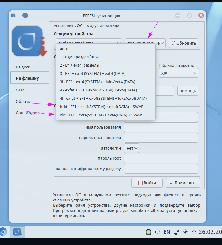

Да и правда через ГУИ не работает... Добавил в ГУИ строку ROSA-DATA=4:762000:btrfs, но получившаяся система не грузится.
Вот что создано:
slaw@rosa-fb8nmj ~ $ lsblk /dev/sdc
NAME MAJ:MIN RM SIZE RO TYPE MOUNTPOINTS
sdc 8:32 0 953,9G 0 disk
├─sdc1 8:33 0 200G 0 part
├─sdc2 8:34 0 100M 0 part
├─sdc3 8:35 0 9,7G 0 part /media/slaw/ROSA-SYSTEM
└─sdc4 8:36 0 744,1G 0 part /media/slaw/ROSA-DATA
Вот лог:

В итоге синий фон ROSA, "источник не найден или не инициализирован", выключить, перезагрузить и т.д.
Не могу почему-то картинку прикрепить.
Стоп, ROSA-DATA=4:btrfs:20000 или ROSA-DATA=4:20000:btrfs ? (В сообщении от 12.01 синтаксис другой чем сегодня) Но в логе вроде ругани на синтаксис нет.

Да я так и делал "КАТАЛОГ=номер_раздела:размер_в_Мб:фс" (ROSA-DATA=4:762000:btrfs). Выбирал 4l для шифрования. Предполагалось 200гиг под флешку, и 750 под "Дата", есть у меня что туда насыпать.
Через ГУИ не взлетело, попозже попробую из командной строки.
Т.е. если я хочу сейчас сделать запас ( не знаю зачем , но пусть будет) у ROSA-SYSTEM, то я даю оба раздела в ./simple-install, например так:
./simple-install /dev/sdd -p <пароль Luks> -t 4l ROSA-DATA=4:20000:ext4 ROSA-DATA=3:750000:btrfs
и должен получить 200 Гб exfat, efi , 20 Гб Cистемы и в конце 750Гб Дата под Луксом.

Нет Не так. Ошибка в том, что 4l это разбивка с шифрованным разделом ROSA-DATA, то есть внутри разбивки 4l настройка каталога ROSA-DATA выглядит так: ROSA-DATA=4:6000:luks, а вы меняете на ext4. Посмотрите --help, там все эти настройки видно.
betcher
Сообщения: 463
Operating system: MagOS
Barium
Re: BFRESH - лайв для Фреша на основе Бария
Сообщение betcher »
Schu писал(а): 25 янв 2026, 14:54 Предполагалось 200гиг под флешку, и 750 под "Дата", есть у меня что туда насыпать.
Вы можете настраивать все разделы пролностью вручную если задать -t none, либо пишете -t тип_разбивки и меняете, только то, что надо.
Увеличиваем РОСА-ДАТА за счет уменьшения первого праздела. Остальные настройки из -t 4
simple-install /dev/sdd -p <пароль Luks> -t 4l ROSA-DATA=4:20000:luks
Полностью все задано вручную. первый раздел exfat 700гб, с автомонтированием в /mnt/nosecure, 2 раздел 300метров загрузчики, 3 раздел системный 10Гб, и 4 - шифрованный ROSA-DATA, займет все оставшееся место:
simple-install /dev/sdd -p <пароль Luks> -t none  NOSECURE=1:700000:exfat  EFI=2:300:vfat boot=2 ROSA-SYSTEM=3:10000:ext4 ROSA-DATA=4:x:luks --flags overlay,winfsmount

Да! Фенкс, все заколосилось!

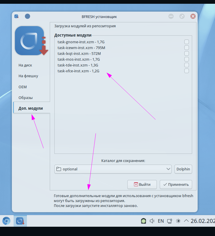

Обновление BFRESH, текущая версия 58266
1. Инсталлятору BFERSH добавлен таб, где можно качнуть готовые модули. Сейчас там: gnome, icewm, lxqt, tde, xfce и МОС.
Модули предназначены не для загрузки с бифрешем, а для установки фреша в этих редакциях. Точнее загрузить можно и бифреш, но использовать это будет не удобно.
2. В инсталлятор BFRESH добавлена возможность модульной установки на внутренний диск компа. Займет полностью весь диск.
3. В simple-install добавлены новые шаблоны для установки 2b, 3b, 3bl, 4b, 4bl - аналогичные таким же без буквы "b".
Отличаются использованием btrfs для системного раздела. Это интересно для обновления ОС, за счет reflink копирования.
