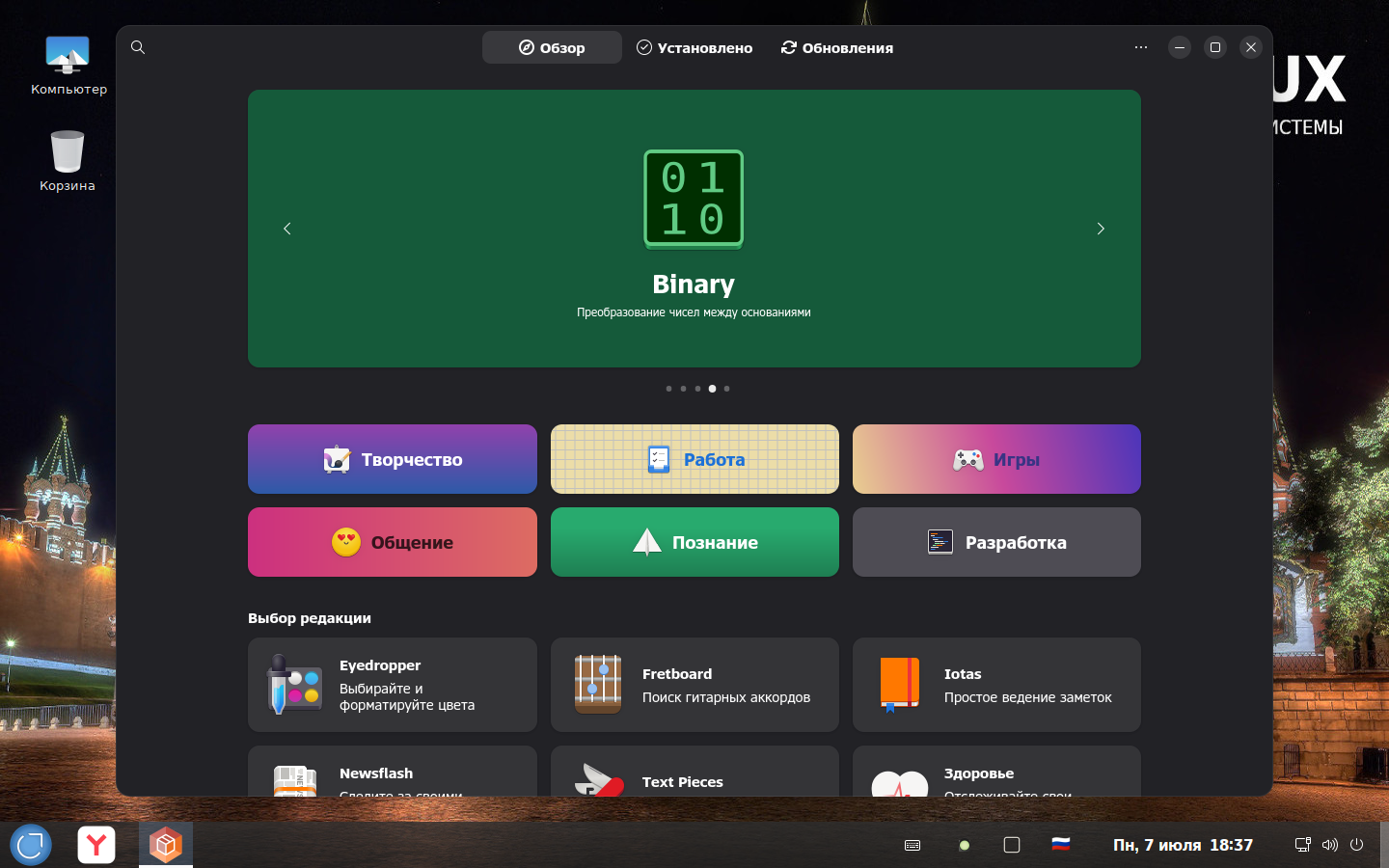

С Gnome-software так таки ничего нельзя сделать чтобы начал показываться магазин приложений?
Установленные он показывает.

Разработчикам: после понижения четырёх пакетов gnome software заработал на РОСА 13 GNOME
Установил и добавил репу
sudo dnf install -y gnome-software flatpak && sudo flatpak remote-add --if-not-exists flathub https://flathub.org/repo/flathub.flatpakrepo
Скачал с онлайн репозитория РОСА 2021.1 и установил (будет установка/понижение, что-то может удалиться)
lib64.zip
(433.77 КБ) 148 скачиваний
Скачай архив, распакуй его (там будет четыре rpm), выдели всё нажав Ctrl+A и нажми Enter
Далее надо запретить обновляться этим четырём пакетам
Открой файл /etc/dnf/dnf.conf в текстовом редакторе
sudo gedit /etc/dnf/dnf.conf
Измени значение переменной exclude (при отсутствии добавь):
exclude=lib64appstream4 lib64fwupd2 lib64jcat1 lib64xmlb2
После перезагрузи ПК

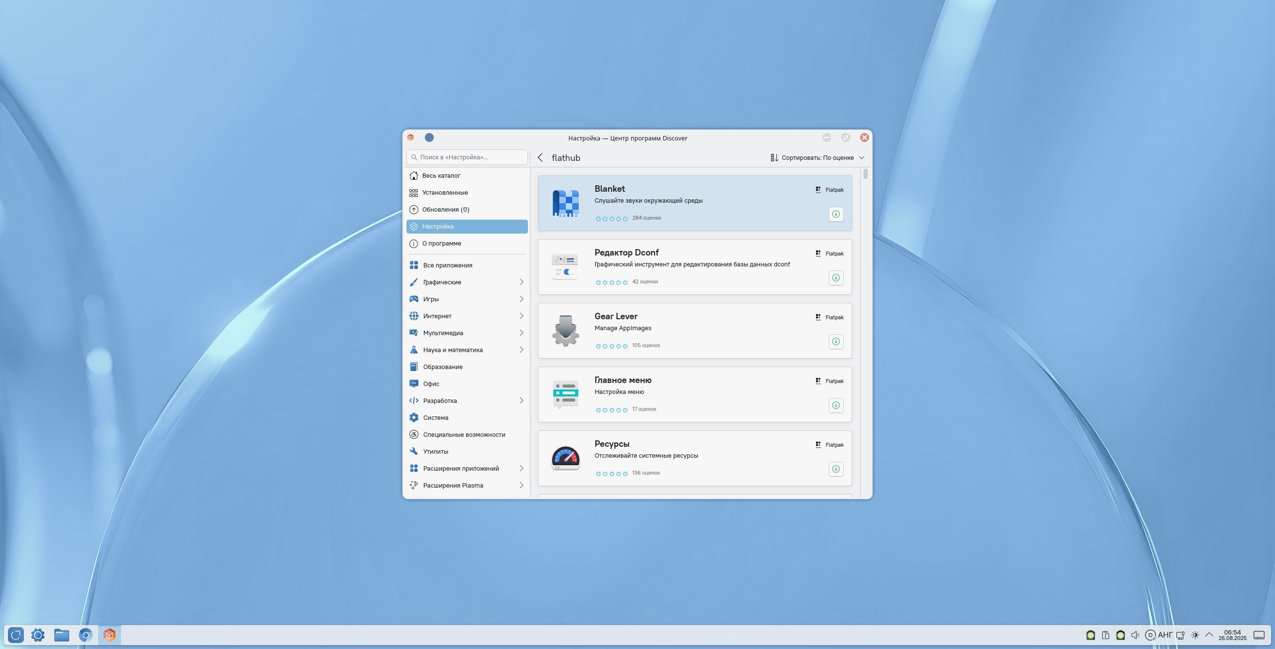

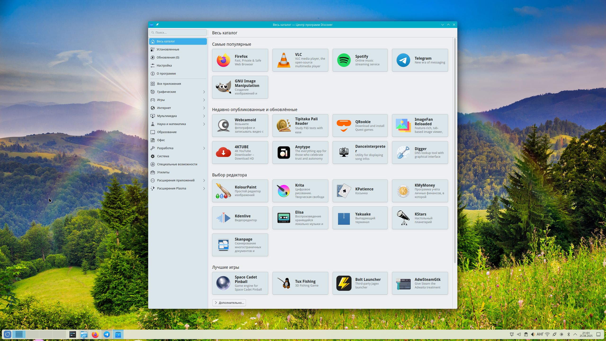

Сообщения: 744
Re: Центр приложений
На PLASMA 6 discover тоже заработал

Сообщения: 8271
VictorR2007 писал(а): 25 авг 2025, 21:37 После установки plasma6-discover перезапускаю сеанс.
Хотя перезапуск необязательно, если сначала добавить источник flathub.
Для проверки установит в virt-manager свежий образ.
После установки даю команду
потом команду
sudo dnf in plasma6-discover
Запускаю discover и в нем захожу в «Настройка - flathub».
Приложения flatpak доступны.

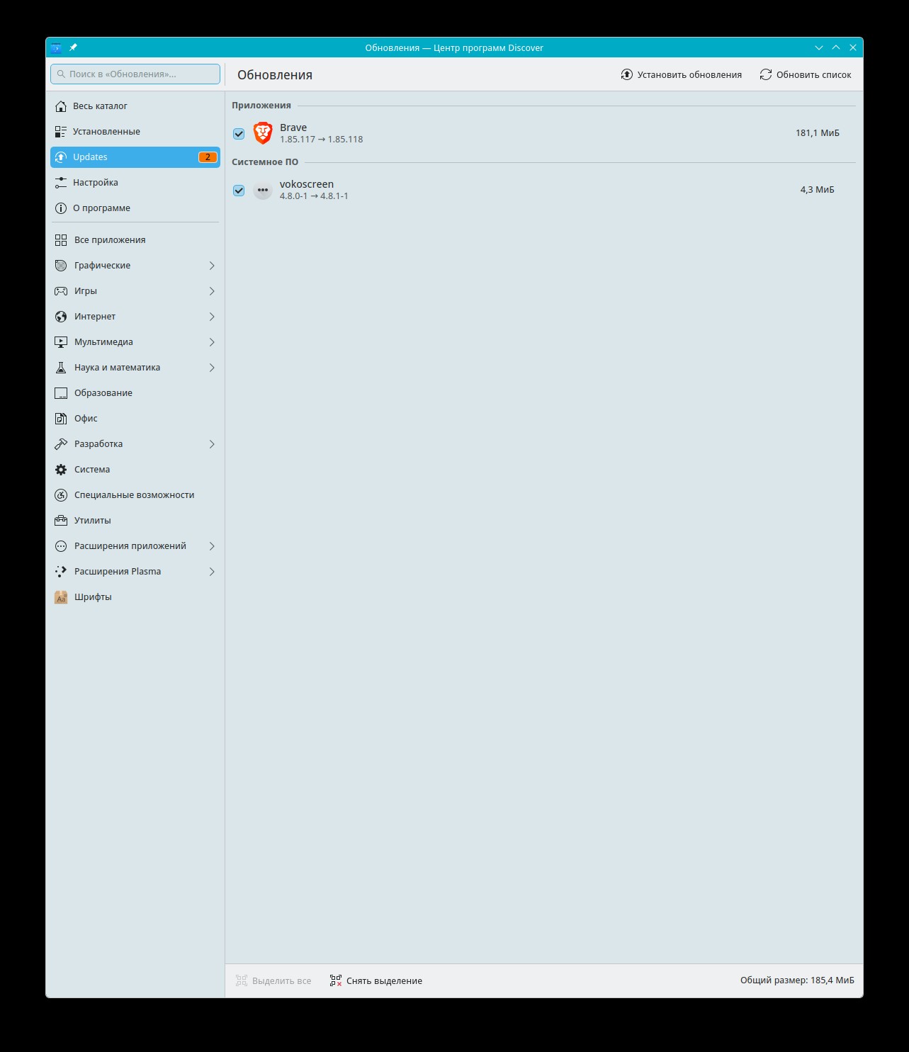

VictorR2007 писал(а): 30 дек 2025, 21:03 Discover всегда видел репозитории, и обновлял и обновляет пакеты из репозитория.
Вот он нашёл обновления.
Одно приложение flatpak, и второе приложение из репозитория contrib.

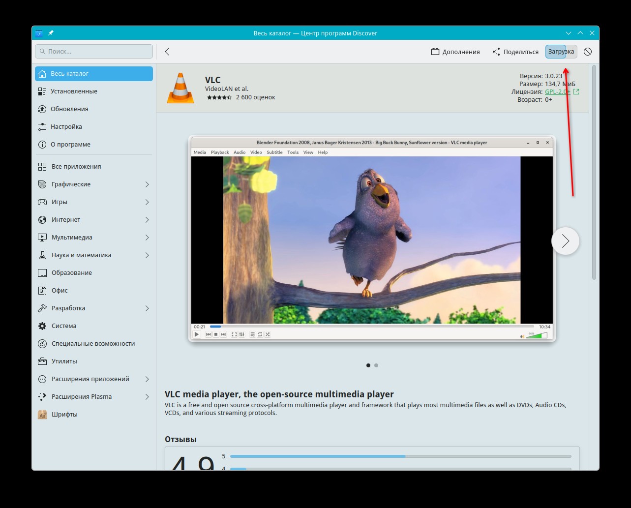

Сообщения: 8271
VictorR2007 писал(а): 13 фев 2026, 19:11 Сейчас запустил, и что-то долго висит на загрузке.
Сегодня вроде снова заработала установка flatpak.
Но установка не быстро происходит, так как, например, когда попробовал установить vlc,
вместе с ним установились нужные для него другие пакеты, совсем не маленькие.
На последнем снимке показал их размер.
Так что нужно подождать, пока все установится, особенно если сеть не быстрая.
