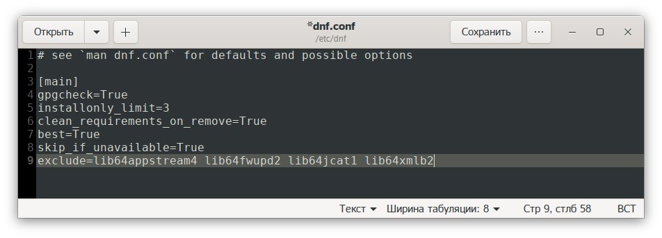

Далее надо запретить обновляться этим четырём пакетам
Открой файл /etc/dnf/dnf.conf в текстовом редакторе
sudo gedit /etc/dnf/dnf.conf
Измени значение переменной exclude (при отсутствии добавь):
exclude=lib64appstream4 lib64fwupd2 lib64jcat1 lib64xmlb2
После перезагрузи ПК

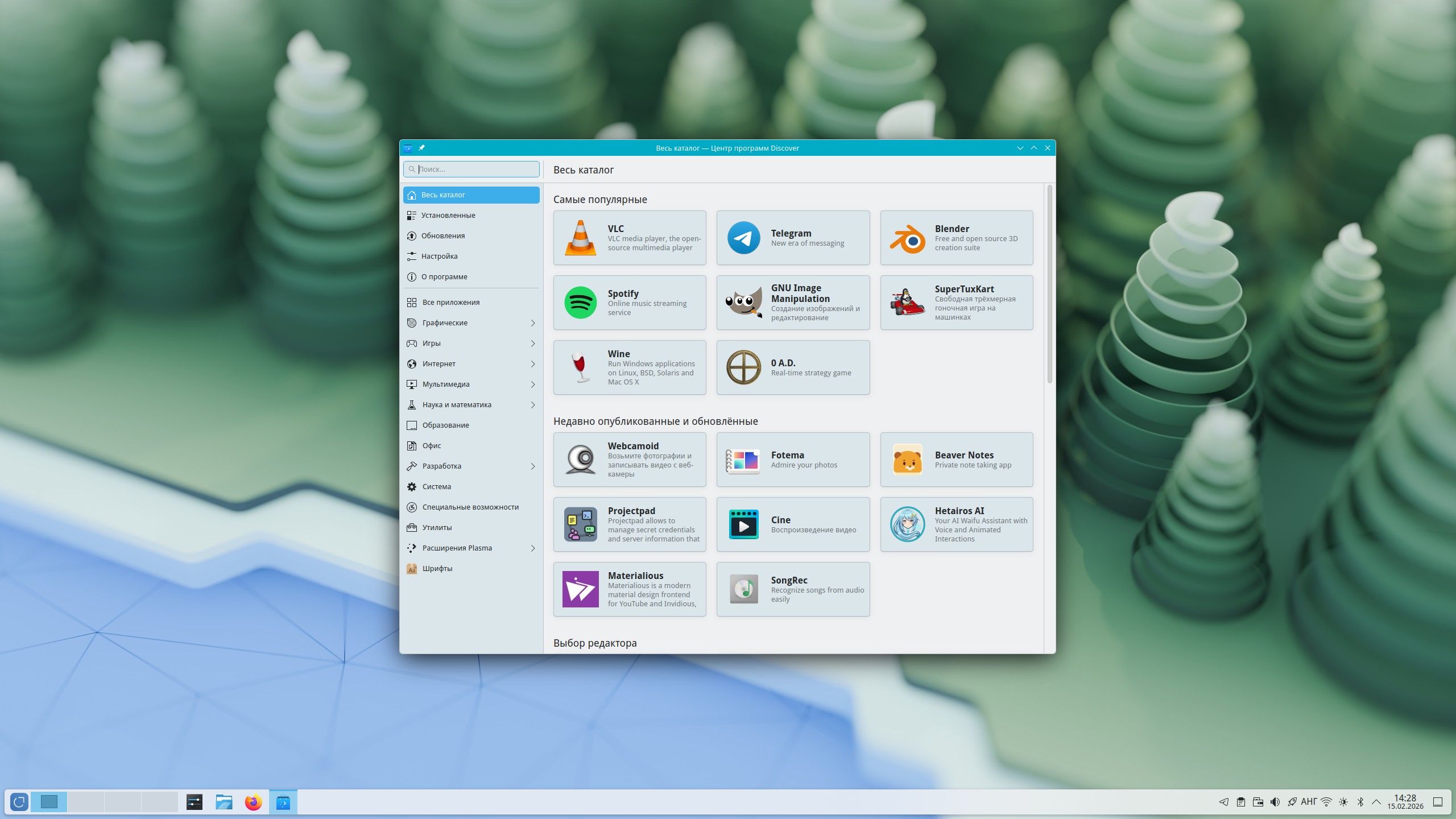

Сообщения: 859
Re: Центр приложений
На PLASMA 6 discover тоже заработал

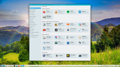

VictorR2007 писал(а): 25 авг 2025, 21:02 У меня работает.
Но источник flatpak вручную добавляю.
То есть надо выполнить в терминале команду
flatpak remote-add --if-not-exists flathub https://flathub.org/repo/flathub.flatpakrepo
Или что-то другое?

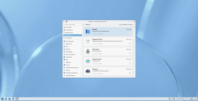

Вот он нашёл обновления.
Одно приложение flatpak, и второе приложение из репозитория contrib.

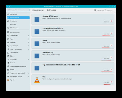

Сообщения: 8419
VictorR2007 писал(а): 13 фев 2026, 19:11 Сейчас запустил, и что-то долго висит на загрузке.
Сегодня вроде снова заработала установка flatpak.
Но установка не быстро происходит, так как, например, когда попробовал установить vlc,
вместе с ним установились нужные для него другие пакеты, совсем не маленькие.
На последнем снимке показал их размер.
Так что нужно подождать, пока все установится, особенно если сеть не быстрая.
