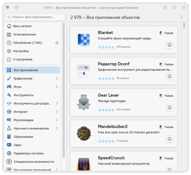

VictorR2007 писал(а): 25 авг 2025, 21:02 У меня работает.
Но источник flatpak вручную добавляю.
То есть надо выполнить в терминале команду
flatpak remote-add --if-not-exists flathub https://flathub.org/repo/flathub.flatpakrepo
Или что-то другое?
Сообщения: 8321
Re: Центр приложений
turik02 писал(а): 25 авг 2025, 21:30 То есть надо выполнить в терминале команду
Или что-то другое?
Я добавляю так
Можно до установки plasma6-discover, или после.
