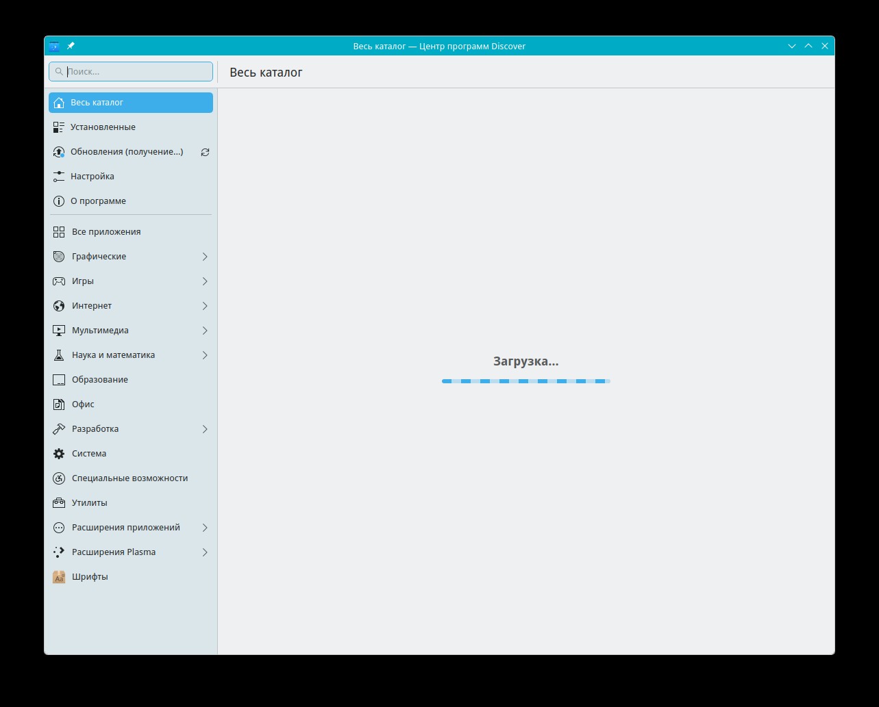

- Сообщения: 8211
Re: Центр приложений
Вы про пакеты flatpak имеете ввиду, или вообще про пакеты?
Если про пакеты rpm, то такая возможность в пакете plasma6-discover отсутствует.
Если про пакеты flatpak, то нужно разбираться.
Сейчас многое блокируется нашим Роскомнадзор (РКН) .
Я недавно ставил для проверки пакет flatpak.
Сейчас запустил, и что-то долго висит на загрузке.
Хотя обновление из реп сразу увидело.

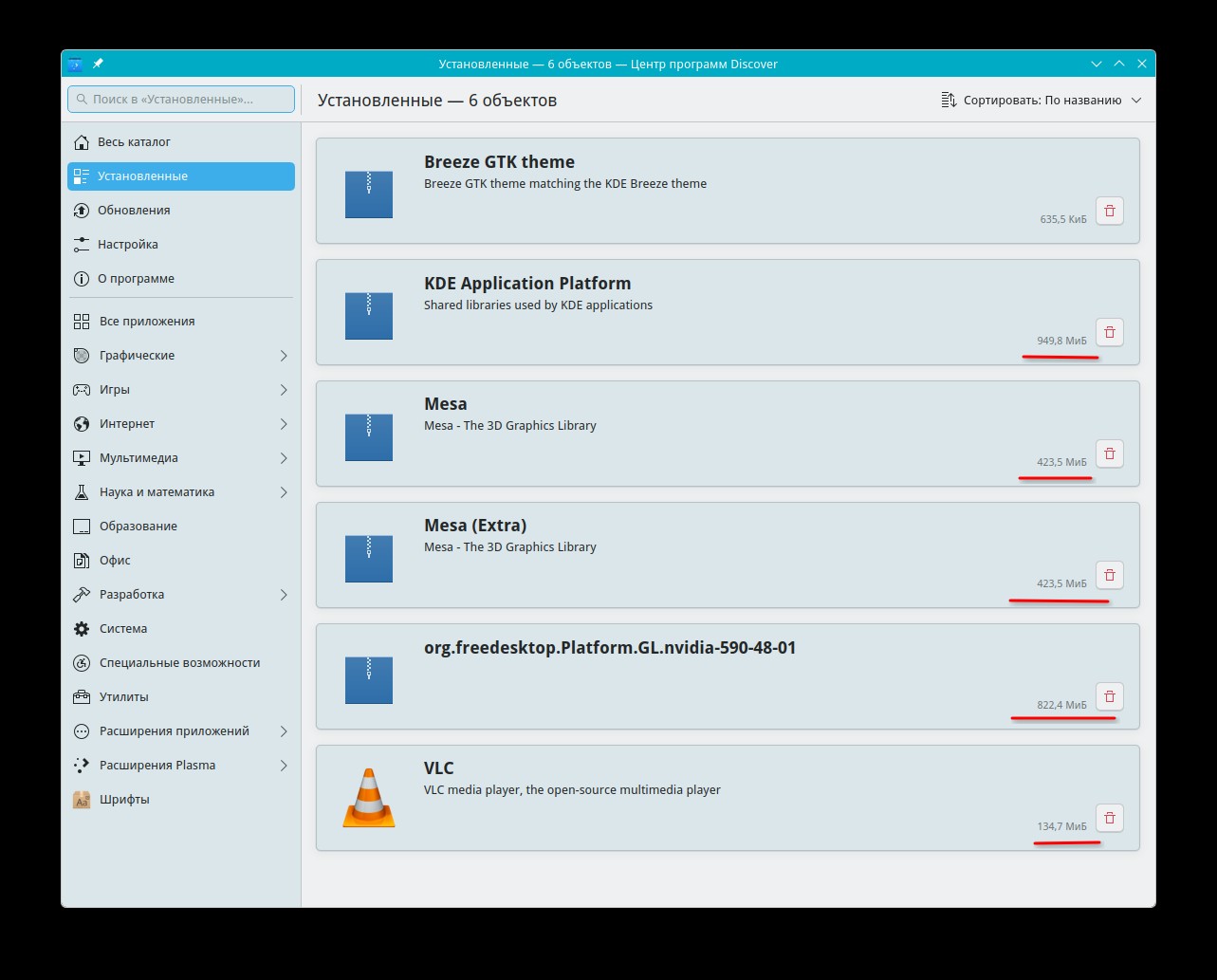

- Сообщения: 8211
Сегодня вроде снова заработала установка flatpak.
Но установка не быстро происходит, так как, например, когда попробовал установить vlc,
вместе с ним установились нужные для него другие пакеты, совсем не маленькие.
На последнем снимке показал их размер.
Так что нужно подождать, пока все установится, особенно если сеть не быстрая.
