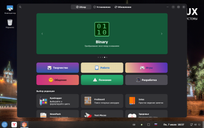

Центр приложений
Центр приложений
С Gnome-software так таки ничего нельзя сделать чтобы начал показываться магазин приложений?
Установленные он показывает.

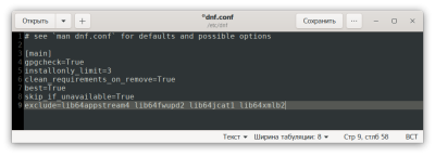

Разработчикам: после понижения четырёх пакетов gnome software заработал на РОСА 13 GNOMEЗ.И.Л. писал(а): 07 июл 2025, 12:17 С Gnome-software так таки ничего нельзя сделать чтобы начал показываться магазин приложений?
Установил и добавил репу
sudo dnf install -y gnome-software flatpak && sudo flatpak remote-add --if-not-exists flathub https://flathub.org/repo/flathub.flatpakrepoДалее надо запретить обновляться этим четырём пакетам
Открой файл /etc/dnf/dnf.conf в текстовом редакторе
sudo gedit /etc/dnf/dnf.confКод: Выделить всё
exclude=lib64appstream4 lib64fwupd2 lib64jcat1 lib64xmlb2Re: Центр приложений

Всё стало норм, спасибочки за совет.

Ваше сообщение очень пригодилось.turik02 писал(а): 07 июл 2025, 19:05 Разработчикам: после понижения четырёх пакетов gnome software заработал на РОСА 13 GNOME
Но там не четыре пакета.
Версия пакета libxmlb не работала как нужно.
Обновил этот пакет в testing.
И должен быть установлен пакет lib64appstream4.

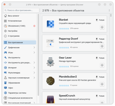

- Сообщения: 8418
У меня работает.
Но источник flatpak вручную добавляю.

flatpak remote-add --if-not-exists flathub https://flathub.org/repo/flathub.flatpakrepoПосле установки plasma6-discover перезапускаю сеанс.
- Сообщения: 8418
Хотя перезапуск необязательно, если сначала добавить источник flathub.
Для проверки установит в virt-manager свежий образ.
После установки даю команду
flatpak remote-add --if-not-exists flathub https://flathub.org/repo/flathub.flatpakrepoКод: Выделить всё
sudo dnf in plasma6-discoverПриложения flatpak доступны.

В дисковер может не работать установка пакетов, так как установка из
России блокируется.
Чтобы избежать этого, нужно переключить платформу на другую.
Выполняем команду на установку Platform.ffmpeg-full,
Потом маскируем неработающую платформу.
flatpak install org.freedesktop.Platform.ffmpeg-full
flatpak mask org.freedesktop.Platform.openh264
После этого пакеты в дисковер начнут устанавливаться.

- Сообщения: 8418
Discover всегда видел репозитории, и обновлял и обновляет пакеты из репозитория.shystriknsk писал(а): 30 дек 2025, 14:03 Эм непонял что исправили что теперь репы видит что дисковер что гном софтвейр?
В нем не работает поиск и выбор пакетов из репозитория.
Для этого должны быть переделаны определённым образом метаданные на АБФ.
Не знаю, будет ли такое сделано.
Для поиска пакетов из репозитория, должны быть сделаны дополнительные метаданные для appstream.
- Сообщения: 8418
Вот он нашёл обновления.VictorR2007 писал(а): 30 дек 2025, 21:03 Discover всегда видел репозитории, и обновлял и обновляет пакеты из репозитория.
