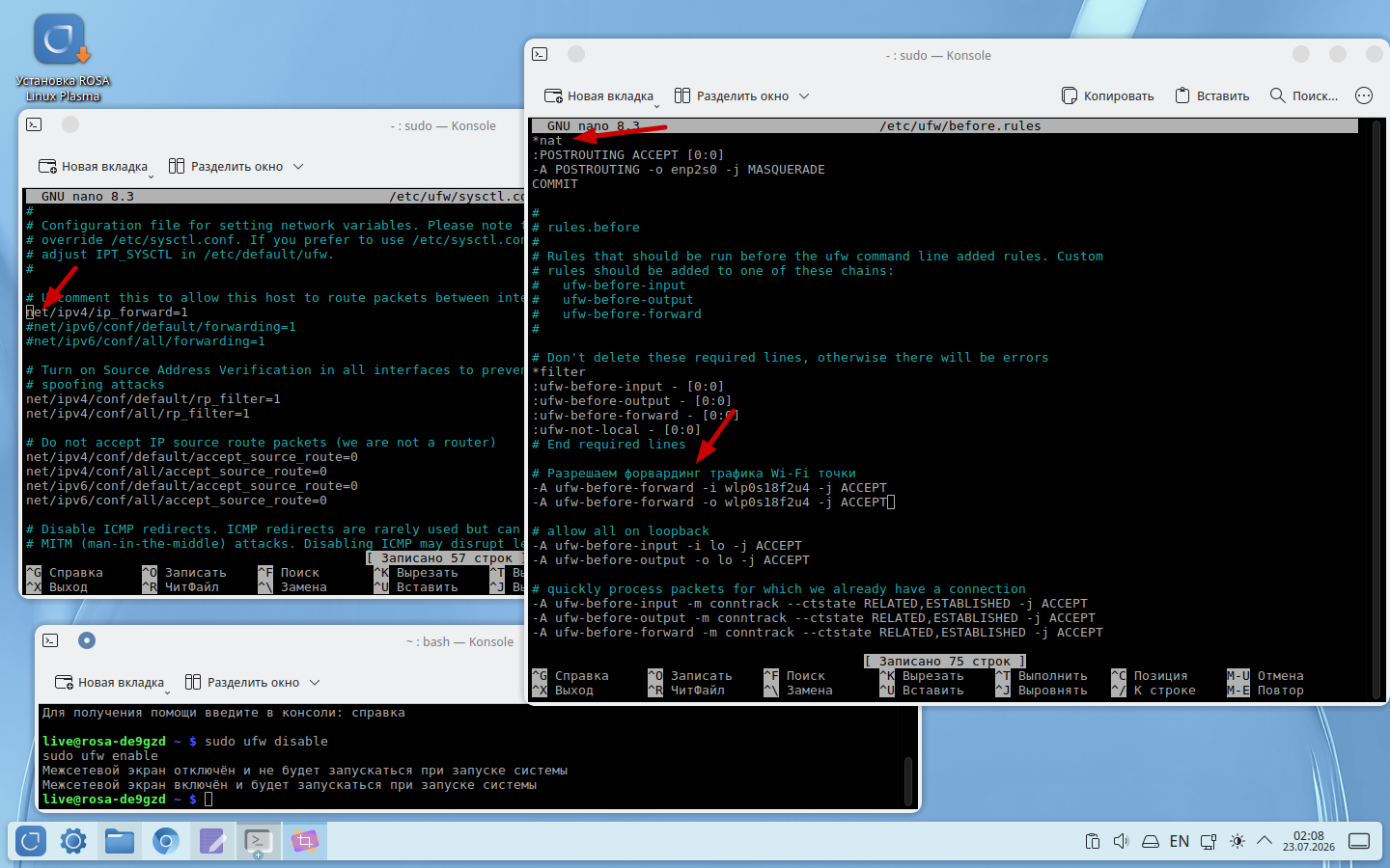

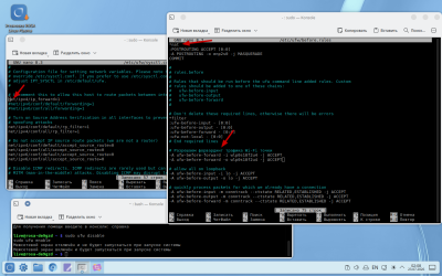

Сообщения: 768
Re: Не работает точка доступа через wifi adapter
Чтобы не мешал брандмауер (если ufw)
Включить форвардинг пакетов в ядре UFW - открой файл, найди строку #net.ipv4/ip_forward=1 и убери решётку # в начале:
sudo nano /etc/ufw/sysctl.conf
Настроить NAT (маскарадинг) в UFW (при сбросе профиля настройка теряется) - открой файл:
sudo nano /etc/ufw/before.rules
Вставь в начало файла (меняем на свой интерфейс - тот, через который идёт выход в интернет на ПК):
*nat
:POSTROUTING ACCEPT [0:0]
-A POSTROUTING -o enp2s0 -j MASQUERADE
COMMIT
В секцию *filter после строки # End required lines (меняем на свой Wi-Fi девайс):
# Разрешаем форвардинг трафика Wi‑Fi точки
-A ufw-before-forward -i wlp0s18f2u4 -j ACCEPT
-A ufw-before-forward -o wlp0s18f2u4 -j ACCEPT
Перезагружаем UFW, чтобы изменения применились:
sudo ufw disable
sudo ufw enable
Далее необходимо подключиться в смартфоне к сети и посмотреть IP-адрес в сведении о сети, отключив один раз брандмауэр. После отключаем подключение на смартфоне, включаем брандмауэр, заново на смартфоне подключаемся к сети и в её настройках — Расширенные настройки — Настройки IP — Пользовательские — пишем этот IP-адрес. После сохранения сеть перестанет висеть на получении IP-адреса, а подключится.
