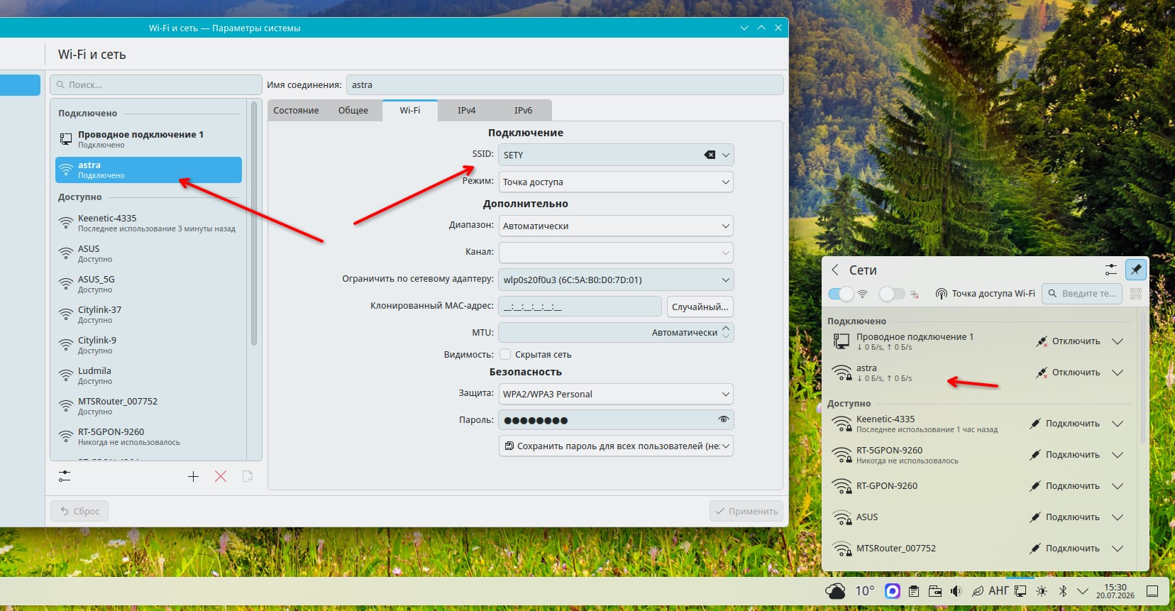

Андрей М. писал(а): 24 июн 2026, 19:30 Команда nmcli dev status показывает, что сеть работает. Но смартфон пишет, что не удалось подключиться к сети :(.
Как решить проблему?

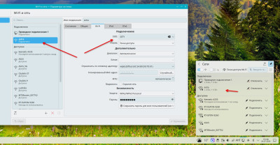

А можете попробовать новую точку доступа сделать для проверки?
Такую, которая создаётся нажатием на эту кнопку.

VictorR2007 писал(а): 25 июн 2026, 10:33 А можете попробовать новую точку доступа сделать для проверки?
Нажатие кнопки "Создать точку доступа" приводит в итоге к созданию такого же соединения. Поэтому это тоже самое.

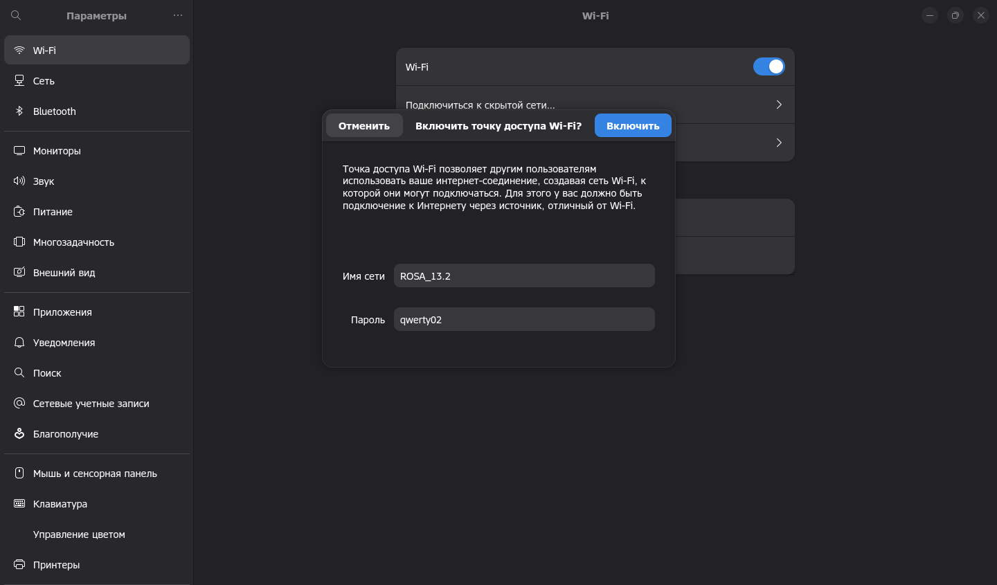

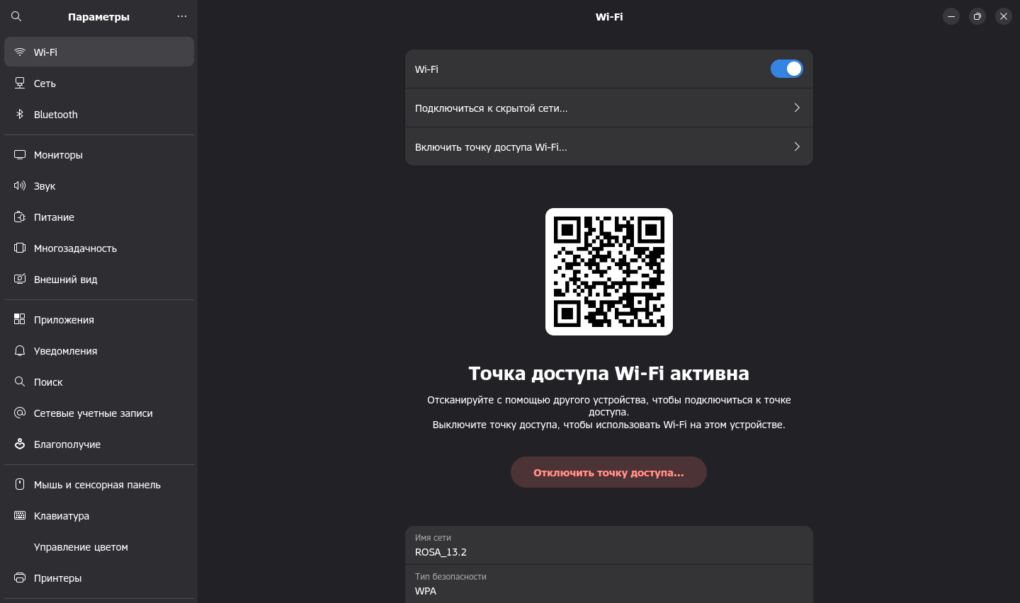

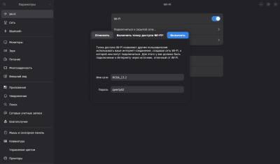

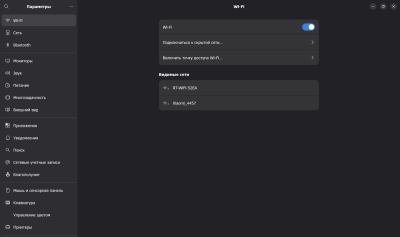

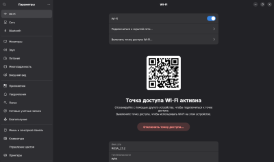

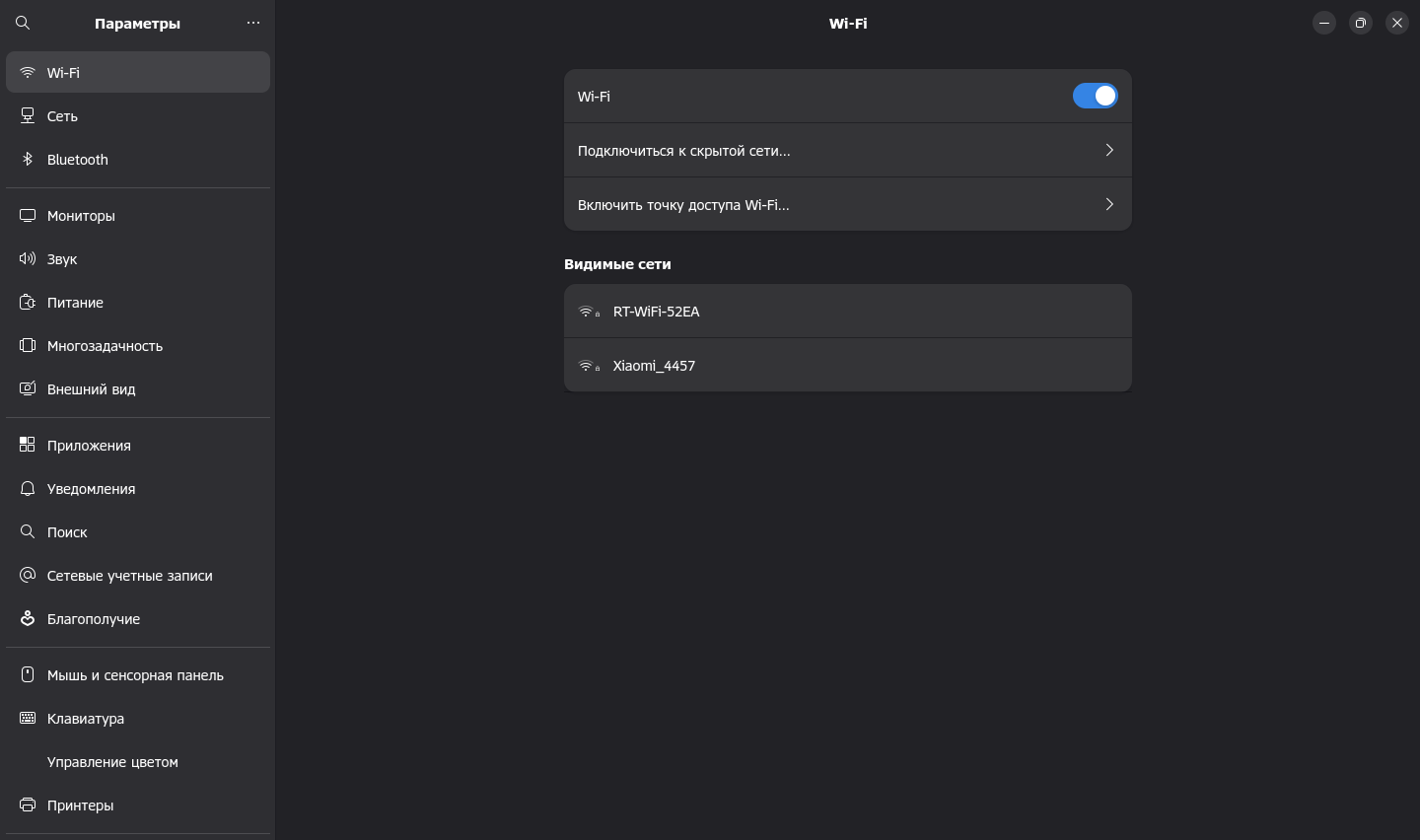

Можно сделать по-другому. Например, в Gnome так:
Не создавать новую Wi-Fi сеть, а просто включить Wi-Fi и включить точку доступа Wi-Fi на ПК с ОС РОСА 13. Задаёшь имя сети и пароль.
Потом в смартфоне включаешь Wi-Fi, выбираешь свою сеть и вводишь пароль.
Чтобы заново подключиться к Wi-Fi сети, надо на ПК включить Wi-Fi и точку доступа. Если у тебя одна сеть, то имя и пароль можно не менять. На смартфоне повторно вводить пароль не нужно.

Андрей М. писал(а): 19 июл 2026, 07:48 Кстати, при создании точки доступа через "кпонку" автоматически создаётся незащищённая сеть,
Не знаю, как в PLASMA, но в GNOME не работает, только если создать Wi-Fi точку доступа в «Расширенные сетевые настройки».
Если же просто включить Wi-Fi и нажать на «Включить точку доступа Wi-Fi...», то создаётся рабочее соединение hostpot с защищённой сетью.

Из того, что я отметил:
1) упоминается драйвер rtw_8822bu
2) rp_filter" is set to "1" - написано что может привести к проблеме

Попробовал настроить у себя по вашим настройкам на своём адаптере TP-Link Archer T3U Plus.
Только SSID сети не стал на русском писать.
Установил пакет dkms-rtl88x2bu, так как там драйвер проверен уже давно.
Подключил смартфон как проводное соединение.
Открыл ваши картинки во вкладках браузера.
Сделал настройки и включил.
Само соединение появилось в папке
/etc/NetworkManager/system-connections/
Подключил в новой сети ноутбук.
Доступ к сеть с ноутбука есть.
Пробовал отключать и включать сеть Astra.
Потом отключил провод со смартфоном.
Снова отключал и включал сеть Astra.
Вроде все работает.
З.Ы.
Я немного затупил.
Нужно было делать SSID тоже Astra.
