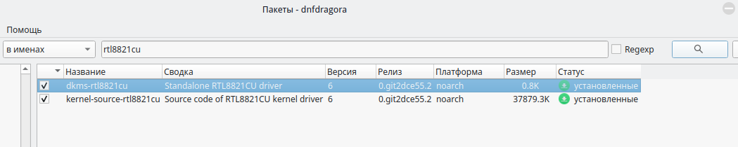

Установлен ли пакет dkms-rtl8821cu ?
Пакет установлен:

Алиса пишет, что мой адаптер (TP-Link Archer T3U Plus) основан на чипсете RTL8821CU. Гугль написал, что на RTL8812BU.
У меня установлены все пакеты для 8821cu. Но логи ядра упоминают про 8822bu.
В общем, тут нужно ещё покопаться.

Можно проверить, как будет работать с пакетом dkms-rtl88x2bu.
У меня как раз TP-Link Archer T3U Plus.
Я использовал пакет dkms-rtl88x2bu, пока не перешёл на ядра новее чем 6.12.

Вот тут видно, что нужен именно rtl88x2bu.
https://pingvinus.ru/note/tp-link-archer-ubuntu-drivers
И тут тоже самое.
Особо не вникал в текст.
Вроде сначала не тот драйвер ставил, а в итоги установил нужный
https://forums.linuxmint.com/viewtopic.php?t=355754

После установки пакетов с rtl88x2bu всё заработало как надо (с отключенным брандмауэром). Всё, тема закрыта. Спасибо!
