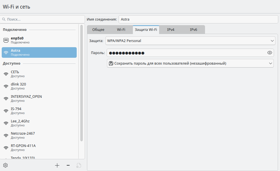

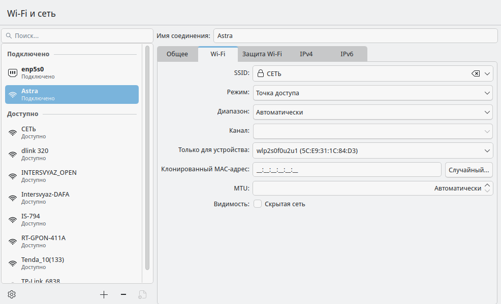

Добрый день!
После перехода с версии фреш 12 на 13 перестала работать раздача интернета через wifi адаптер.
Адаптер TP-Link Archer T3U Plus (чипсет Realtek RTL8821CU).
Драйвера установил из репозитория.
~$ sudo nmcli dev status
DEVICE TYPE STATE CONNECTION
wlp2s0f0u2u1 wifi подключено Astra
enp5s0 ethernet подключено enp5s0
lo loopback подключено (внешнее) lo
enp42s0 ethernet недоступно --
Команда nmcli dev status показывает, что сеть работает. Но смартфон пишет, что не удалось подключиться к сети :(.
Как решить проблему?

Попробуйте установить конкретный канал.
Установлен ли пакет dkms-rtl8821cu ?

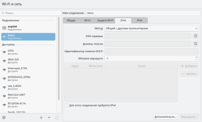

Сообщения: 8281
Re: Не работает точка доступа через wifi adapter
Андрей М. писал(а): 24 июн 2026, 19:30 Команда nmcli dev status показывает, что сеть работает. Но смартфон пишет, что не удалось подключиться к сети :(.

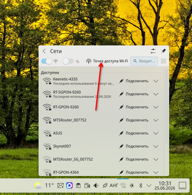

А можете попробовать новую точку доступа сделать для проверки?
Такую, которая создаётся нажатием на эту кнопку.
