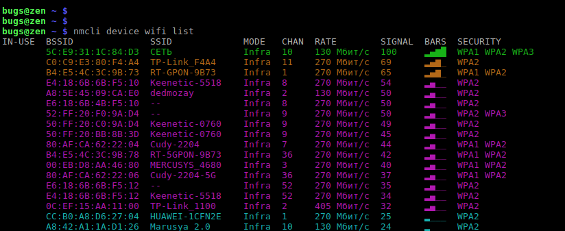

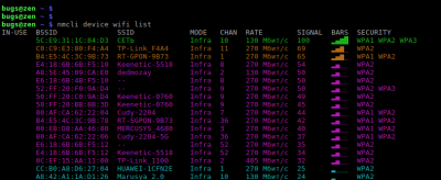

Попробовал подключаться к сети не через смартфон, а с помощью ноутбука (Роса фреш 13) через командную строку, чтобы видеть вывод. Вот что получается (моя сеть называется СЕТЬ):
bugs@zen ~ $ nmcli device wifi list
IN-USE BSSID SSID MODE CHAN RATE SIGNAL BARS SECURITY
5C:E9:31:1C:84:D3 СЕТЬ Infra 10 130 Мбит/с 100 ▂▄▆█ WPA1 WPA2 WPA3
C0:C9:E3:80:F4:A4 TP-Link_F4A4 Infra 11 270 Мбит/с 72 ▂▄▆_ WPA2
E6:18:6B:4B:F5:10 -- Infra 8 270 Мбит/с 62 ▂▄▆_ WPA2
A8:5E:45:09:CA:E0 dedmozay Infra 2 130 Мбит/с 59 ▂▄▆_ WPA2
E4:18:6B:6B:F5:10 Keenetic-5518 Infra 8 270 Мбит/с 57 ▂▄▆_ WPA2
50:FF:20:C0:9A:D4 Keenetic-0760 Infra 9 270 Мбит/с 54 ▂▄__ WPA2
80:AF:CA:62:22:04 Cudy-2204 Infra 3 270 Мбит/с 49 ▂▄__ WPA1 WPA2
52:FF:20:F0:9A:D4 -- Infra 9 270 Мбит/с 49 ▂▄__ WPA2 WPA3
B4:E5:4C:3C:9B:78 RT-5GPON-9B73 Infra 36 270 Мбит/с 45 ▂▄__ WPA1 WPA2
50:FF:20:BB:8B:3D Keenetic-0760 Infra 9 270 Мбит/с 35 ▂▄__ WPA2
E6:18:6B:6B:F5:12 -- Infra 52 270 Мбит/с 35 ▂▄__ WPA2
42:49:0F:AF:A6:F8 DIRECT-US-BRAVIA Infra 11 65 Мбит/с 34 ▂▄__ WPA2
E4:18:6B:6B:F5:12 Keenetic-5518 Infra 52 270 Мбит/с 34 ▂▄__ WPA2
CC:B0:A8:D6:27:04 HUAWEI-1CFN2E Infra 1 270 Мбит/с 25 ▂___ WPA2
34:08:04:14:7A:60 dlink 320 Infra 6 54 Мбит/с 25 ▂___ WPA1 WPA2
7C:8B:CA:84:1E:58 Intersvyaz_1E58 Infra 10 270 Мбит/с 24 ▂___ WPA2
88:76:B9:AE:F6:B4 Galina Infra 5 270 Мбит/с 22 ▂___ WPA2
80:AF:CA:62:22:06 Cudy-2204-5G Infra 36 270 Мбит/с 20 ▂___ WPA1 WPA2
00:EB:D8:AA:46:82 MERCUSYS_4680_5G Infra 44 270 Мбит/с 19 ▂___ WPA1 WPA2
A8:5E:45:09:CA:E4 dedmozay_5G Infra 40 270 Мбит/с 15 ▂___ WPA2
bugs@zen ~ $
bugs@zen ~ $
bugs@zen ~ $
bugs@zen ~ $
bugs@zen ~ $ nmcli device wifi connect СЕТЬ password <пароль>
Ошибка: 802-11-wireless-security.key-mgmt: свойство отсутствует.
Почему-то у моей сети сразу три WPA: WPA1 WPA2 WPA3.
