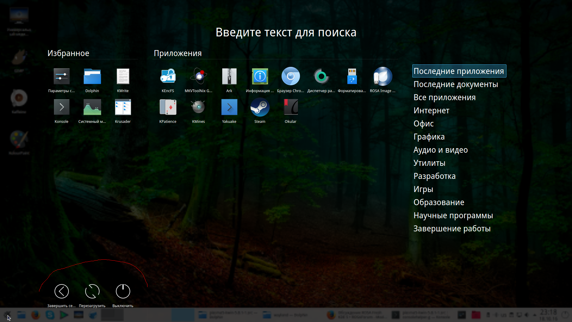

Кстати, теперь новый экран входа.
Самому сделать снимок сложно, так что взял из сети.

Как включить спящий и ждущий режим?
Собственно, вопрос в том, что в настройках управления питанием и в меню и в виджетах исчезли эти чудесные параметры. На 4 KDE все было.

Эти? Вроде на месте...vlad@vlad-orlov.ru писал(а):Собственно, вопрос в том, что в настройках управления питанием и в меню и в виджетах исчезли эти чудесные параметры. На 4 KDE все было.

Re: Как включить спящий и ждущий режим?
Эти? Вроде на месте...ans писал(а):vlad@vlad-orlov.ru писал(а):Собственно, вопрос в том, что в настройках управления питанием и в меню и в виджетах исчезли эти чудесные параметры. На 4 KDE все было.
Я больше про меню "Завершение работы"
У меня не ноутбук. http://hw.rosalinux.ru/index.php?probe=096b769bd8
Тоже на месте.vlad@vlad-orlov.ru писал(а):Эти? Вроде на месте...

Re: Обсуждение ROSA Fresh KDE 5
Три волшебные кнопки тоже у меня работают. Кнопок с режимом сна и ждущим режимом нет
А это?vlad@vlad-orlov.ru писал(а):Три волшебные кнопки тоже у меня работают. Кнопок с режимом сна и ждущим режимом нет
Вот здесь все закрашено, то есть не активно.ans писал(а):Или виджет...trs писал(а):Кнопки можно добавить в Избранное.
И здесь нет. Только смена пользователя, выключение и перезагрузкаVictorR2007 писал(а):А это?vlad@vlad-orlov.ru писал(а):Три волшебные кнопки тоже у меня работают. Кнопок с режимом сна и ждущим режимом нет

- Сообщения: 8284
А раздел swap подключен.vlad@vlad-orlov.ru писал(а): И здесь нет. Только смена пользователя, выключение и перезагрузка
Без него не будет спящего режима.
Или у вас что-то поломалось в системе.
А может у вас виртуальная машина?
Свап отваливается....VictorR2007 писал(а):А раздел swap подключен.vlad@vlad-orlov.ru писал(а): И здесь нет. Только смена пользователя, выключение и перезагрузка
Блин. Включаю, перегружаюсь, опять не активен. Придется сносить. Как раз повод почистить засранную систему ))
Спасибо, работает. Думаю, своп отваливался, потому, что он в 4 раза меньше ОЗУ. ))) Не влазилоVictorR2007 писал(а):https://abf.rosalinux.ru/platforms/rosa ... ists/16240vlad@vlad-orlov.ru писал(а):Виктор, подскажите последнюю стабильную сборку ROSA Fresh KDE 5

По RocketBar, так пока нет только стековой папки.Yamah писал(а):Две с половиной вещи из KDE4 мне не дают перейти на Plasma5: YaWP, RocketBar и SimpleWelcome. Но если без SW еще можно как-то обойтись, то без погодного виджета YaWP будет неудобно. А без функционала RocketBar вообще печально.
Остальное всё есть.
По SimpleWelcome, то есть Доска приложений.
В ней и избранное, и последние приложения с документами, и системные действия.
Нет только TimeFrame.
Погодный виджет тоже есть свой.

А можно скриншот с запушенной программой из значков быстрого запуска?VictorR2007 писал(а):По RocketBar, так пока нет только стековой папки.
Остальное всё есть.
Погодного виджета, цепляющегося к Accuweather я не нашел. Другие погодные сервисы или не видят мой город, или показывают время в Зимбабве. Правда я последний раз искал в Fedora 22.
Про аналоги SW я знаю, поэтому и написал "2,5" - привык к SW, но можно пережить.
