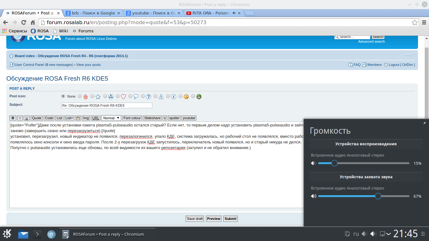

Pulfer писал(а):Даже после установки пакета plasma5-pulseaudio остался старый? Если нет, то первым делом надо установить plasma5-pulseaudio и зайти в Plasma 5 заново (завершить сеанс или перезагрузиться).
установил пакет plasma5-pulseaudio-5.4.0-2-rosa2014.1.x86_64, перезагрузил, новый индикатор не появился, перезалогинился, упало КДЕ, система загружалась, но рабочий стол не появлялся, вместо рабочего стола появлялось окно консоли и окно ввода пароля. После 2-х перезагрузок КДЕ запустилось, переключатель новый появился, но и старый никуда не делся.
Попутно с pulseaudio установились еще обновы, по всей видимости из вашего репозитария (затупил и не обратил внимание.)
Ставил на виртуалку.
P.S. после очередной перезагрузки остался старый индикатор.
P.S.S Пласма упала, рабочий стол не грузится, выпадает окно об аварийном завершении.
Вообщем такая же проблема как была у Алзим, Иксы запустились. Окно ввода логина и пароля для входа в систему появилось. Вместо самого рабочего стала, увидел чёрный экран. Причем загружается через раз, раз нормально, раз черный экран.

По поводу plasma5-pulseaudio, то его нужно включить в "Настроить системный лоток",
и там поставить галочку на виджет Громкость.
А в старом kmix нужно отключить автозапуск, а потом его можно просто выключить.
И ещё, а в plasma5-pulseaudio работают горячие клавиши?
А то у меня они долго не работали.
Пару дней назад собрал его из git, и горячие клавиши заработали.
Ну, думаю, сделаю патч с последними изменениями и соберу пакет по нормальному.
Сделал, а для проверки откатил сначала на стандартную версию.
Но как оказалось, горячие клавиши стали работать и на ней.
Теперь не пойму, это у меня была проблема, или ещё какой казус.
Может достаточно удалить plasma5-kmix и перезагрузить.

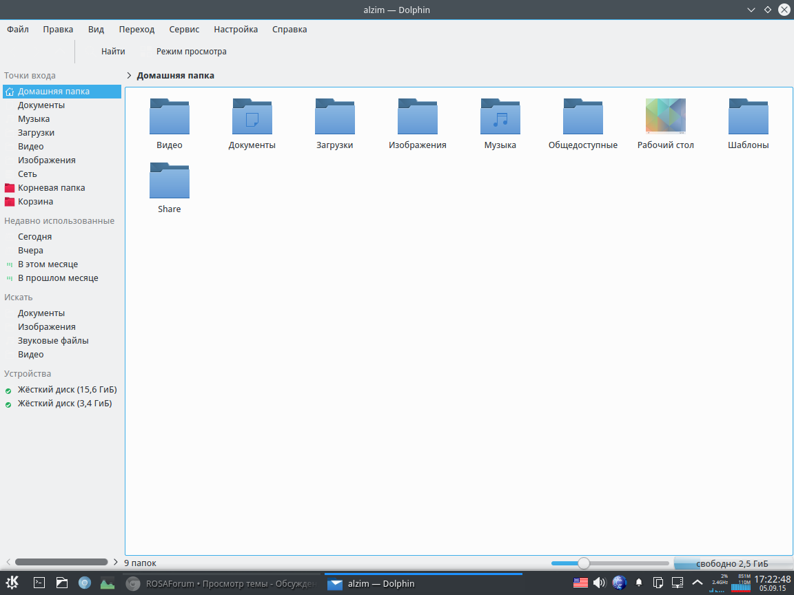

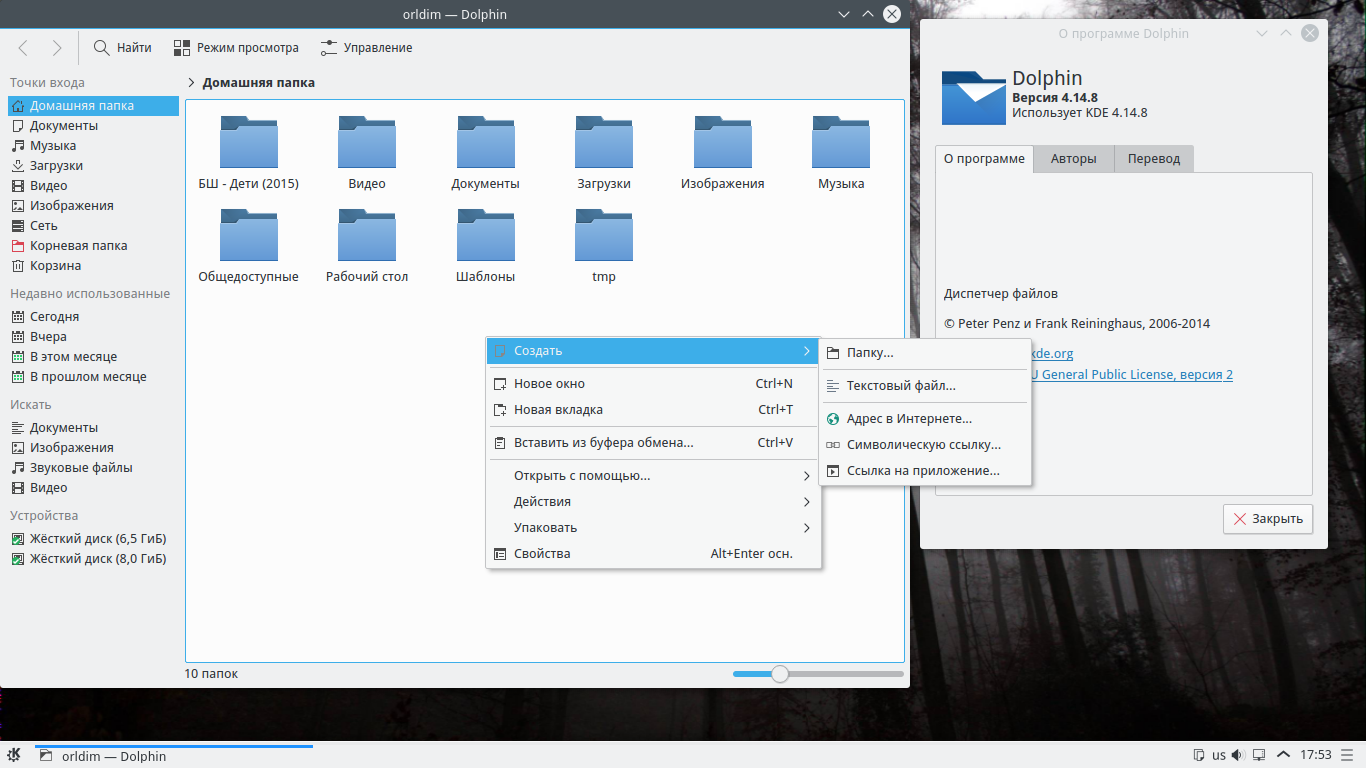

Стоит Плазма 5.3.х
На рабочем столе нельзя создать каталог или файл. Так же, если через Дольфин что-то создаёшь или сохраняешь, то в Дольфине это отображается, а на самом Рабочем столе чисто.

Алзим писал(а):Стоит Плазма 5.3.х
Подтверждаю, на 5.4 тоже нельзя. Для меня не критично ибо рабочий стол пустой, не люблю выносить на него ничего.
На стол выносить можно но только как виджеты
Сообщения: 8036
Re: Обсуждение ROSA Fresh R6 KDE5
Просто нужно настроить виджет "Рабочий стол по умолчанию" на "Просмотр папки",
а потом настроить так, или выбрать "Показывать папку рабочего стола", и всё будет создаваться и видно на рабочем столе.

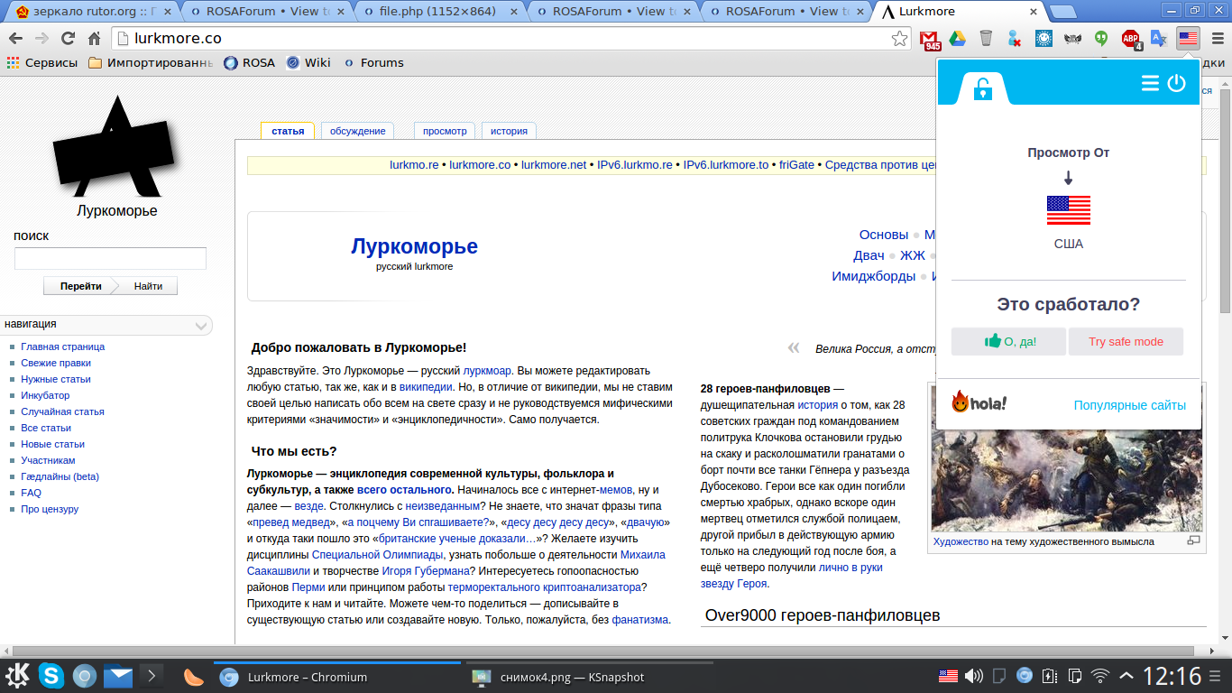

При переходе на некоторые страницы, Хромиум 44 может не только падать, но и запрашивает какой-то сертификат. Огнелис на этих страницах тоже сертификат просит. А «старая» Опера просто пишет ошибку.
OrlDim
Сообщения: 339
Сообщение OrlDim »

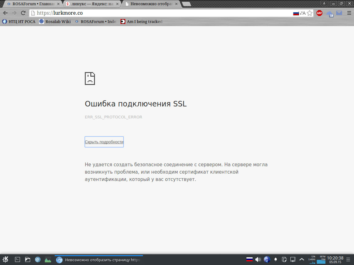

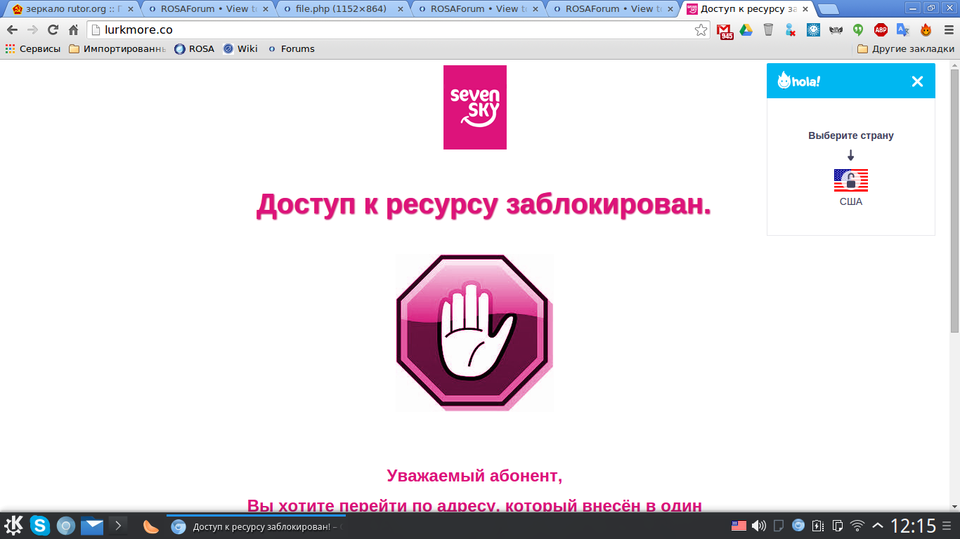

Алзим писал(а):При переходе на некоторые страницы, Хромиум 44 может не только падать, но и запрашивает какой-то сертификат. Огнелис на этих страницах тоже сертификат просит. А «старая» Опера просто пишет ошибку
Можешь ссылки на сайт кинуть, у себя проверю.
У меня хрос ещё ни разу не падал и не требовал сертификаты. Огнелисом не пользуюсь.
http://lurkmore.co/ - загружается и ничего не просит. Правда у нас он заблокирован, но подмена ip спасает (поставил расширение для хрома).
OrlDim писал(а): Можешь ссылки на сайт кинуть, у себя проверю.
На Лурку и ещё на какие-то крупные сайты вчера много раз попадал так же.
https://lurkmore.co/
OrlDim
Сообщения: 339
Сообщение OrlDim »
Алзим писал(а): На Лурку и ещё на какие-то крупные сайты вчера много раз попадал так же.
про лукоморье отписал на пост выше.
Мне и другие сайты попадались, которые так же не работают.
А падающий Хромиум у меня 44 тестовый. Стабильный, который в основной системе, тот тоже не падает. Только, в основной системе у меня интернета сейчас нет.
А запрет у меня так показывает:
Это для этого адреса: http://lurkmore.to/
OrlDim
Сообщения: 339
Сообщение OrlDim »
Алзим писал(а):А запрет у меня так показывает:
Я поставил это расширение и помогает от запретов в том числе и на торентах
OrlDim писал(а): Я поставил это расширение и помогает от запретов в том числе и на торентах
У меня на стабильной системе стоят ДНС отсюда: https://dns.yandex.ru/#device Обычно, этого хватает для моего проводного провайдера.
И на крайний случай у меня есть Опера которые подключены к моему личному прокси с моего VPS.
В сущности, я могу и свой VPN сделать, но лень возиться. Особой актуальности пока в этом не вижу.

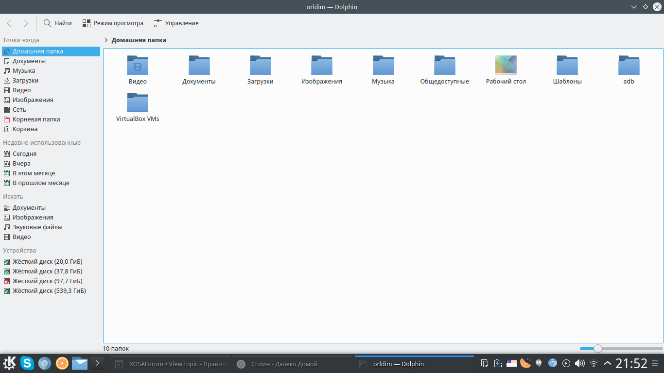

VictorR2007 писал(а): Просто нужно настроить виджет "Рабочий стол по умолчанию" на "Просмотр папки",
Нету у меня такого:
Всё там есть. Просто измените тип комнаты на "просмотр папки" и примените. При следующем открытии этого окна можно настраивать виджет Просмотр папки. У меня так.
alasakan писал(а): Всё там есть. Просто измените тип комнаты на "просмотр папки" и примените. При следующем открытии этого окна можно настраивать виджет Просмотр папки. У меня так.
Ну, если только сделать как в SUSE:
alasakan
Сообщения: 115
Сообщение alasakan »
Не, можно как в сусе а можно и на весь рабочий стол. Там правда есть косяк. Нужно выбрать не " показывать папку рабочего стола а "показывать указанную папку и выбрать нужную (рабочий стол). Иначе у меня например не работает

А вот dolphin 15.08 никто не пробовал ставить? Рискну посоветовать не делать этого. Я конечно ожидал что контекстное меню сломается но чтобы так... Невозможно даже папку создать. Или это только у меня?
alasakan писал(а):А вот dolphin 15.08 никто не пробовал ставить? Рискну посоветовать не делать этого.
Я только из репозитория ставлю с обновлениями с тестового. Там я такого не видел.
alasakan
Сообщения: 115
У меня еще этот подключен:
http://abf-downloads.rosalinux.ru/kde5_ ... n/release/
Естественно по умолчанию дельфин не заменится на 15.08 если подключить этот репозиторий. Здесь пакет называется plasma5-dolphin, plasma5-ark и т.д.
alasakan писал(а): У меня еще этот подключен:
Сейчас всё это есть в стабильном репозитории. Я так ставил.
Я версию не знаю, но выглядит так:
alasakan
Сообщения: 115

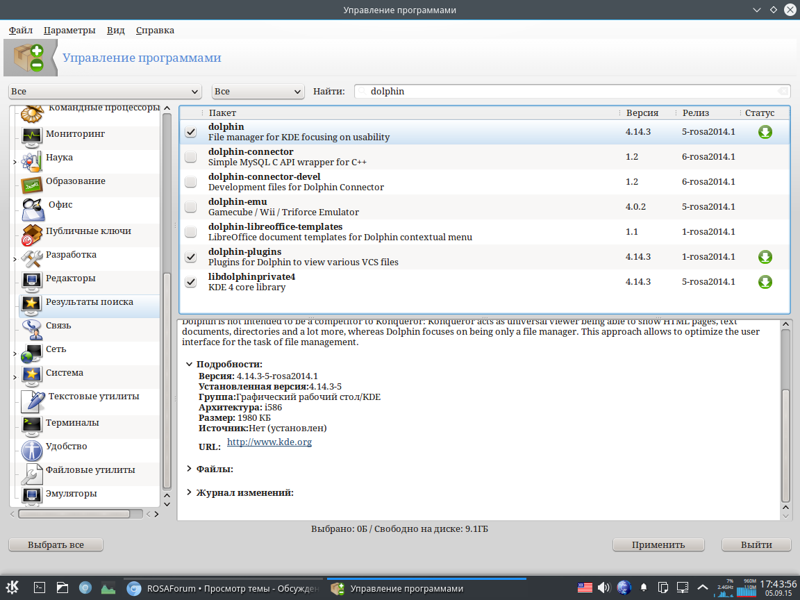

Версию можно посмотреть в меню Справка. Вопрос остается - из контекстного меню (правой кнопкой мыши) в dolphin 15.08 только я не могу создать папку?
Версия: 4.14.3-5-rosa2014.1 у меня.
А добавление пунктов в контекстное меню можно посмотреть в настройках Дельфина или надо какое-то дополнение качать.
OrlDim
Установка и удаление программ врёт :)
У меня тоже 4.14.8

Ну значит вопрос не к Вам. Все о чем вы пишете, относится к версиям 4.14. В 15.08 есть проблемы с контекстным меню, это уже обсуждалось. Я ожидал, что пропадет работа с архивами, миниатюры для видео, но не ожидал, что невозможно, как оказалось, создать папку!

Это Вы так шутите? Речь не о создании папок. Уж как нибудь.. Речь о косяках в дельфине 15.08.

Если кому интересно. Вот такое контекстное меню в Dolphin 15.08. Надеюсь, что сейчас что-то делается для исправления ситуации.

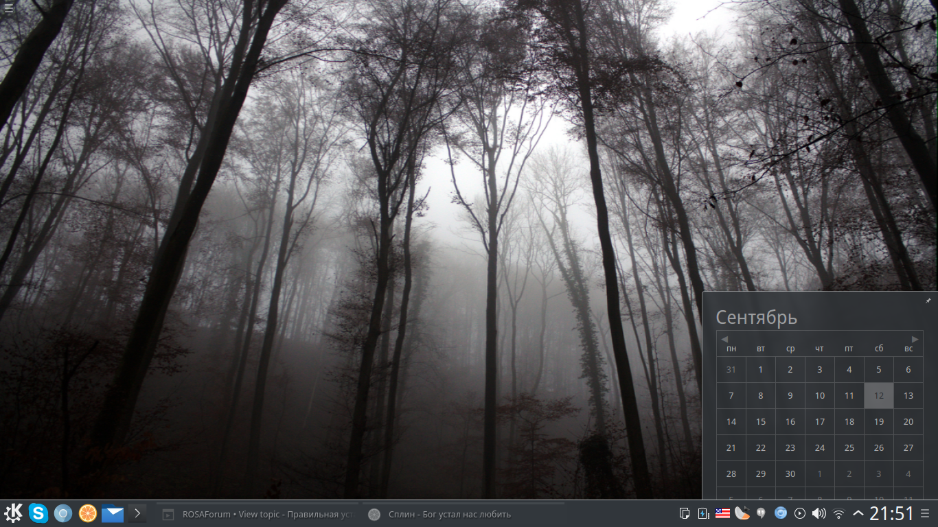

Прилетела из репозитория Плазма 5.4. Обновился. Буду тестить.
Из недостатков. Пропал какой-то значок в «Системном лотке». Что за значок, пока не разобрался.
В остальном пока всё нормальном.
Пропавший значок, был значок «Громкость».
Нажал настройки виджета. В настройках нажал «Всегда скрывать» этот значок. Потом нажал «Применить». Потом, снова установил для значка «Автоматически» и опять нажал «Применить». Значок появился и больше не пропадает.
Значок «Громкость» в «Системном лотке» после перезагрузки пропадает.

Алзим писал(а):Значок «Громкость» в «Системном лотке» после перезагрузки пропадает.
У меня значек скакал после установки plasma5-pulseaudio, помогло удаление plasma5-kmix, после все ок. Пробовал на виртуалке, сейчас буду ноут обновлять
OrlDim писал(а):У меня значек скакал после установки plasma5-pulseaudio, помогло удаление plasma5-kmix, после все ок. Пробовал на виртуалке, сейчас буду ноут обновлять
У меня plasma5-kmix не установлен.
OrlDim
Сообщения: 339
Сообщение OrlDim »
Поставил на ноут обновление КДЕ 5.4., значок "громкость" тоже начал жить своей жизнью, пропадает после перезагрузки и не всегда появляется.
plasma5-kmix по всей видимости удалился при обновлении и установки пульсаудио.
Самое обидное что на виртуалке работает все замечательно, а на реальном железе не хочет.
Сообщения: 8036
Скоро починят.
Я собрал отсюда со снимка четырёхдневной давности https://quickgit.kde.org/?p=plasma-workspace.git
и отсюда https://quickgit.kde.org/?p=plasma-desktop.git
и установил поверх plasma-5.4.0.
Теперь значёк не пропадает.
Наверное после следующего понедельника будут доступен в репах KDE 5.4.1.
А пока иногда после обновления помогает это http://forum.rosalab.ru/viewtopic.php?f ... 027#p50435
Ещё может помочь, если удалить с панели системный лоток, а потом снова его добавить на панель.

У Долфина не работает консолька, потому что Долфин ещё на Qt4, а Konsole уже от плазмы5. Хотелось бы, чтобы это починили.

Zeffanyx писал(а): У Долфина не работает консолька, потому что Долфин ещё на Qt4, а Konsole уже от плазмы5. Хотелось бы, чтобы это починили.
Я добавляю кнопку консоли на панель инструментов.

Алзим писал(а): Со значком всё осталось так же.
Обновился до КДЕ 5.4.1, проблема со значком осталась и еще громкость не запоминает, после перезагрузки сбрасывает на 30%.

VictorR2007 писал(а): У меня вообще нет проблем с KDE 5.
На ум приходит только то, что возможно все проблемы от встроенных тем оформления.
самое интересное, что на виртуалке все нормално, все работает, значок не пропадает, уровень громкости запоминает, а на ноуте наоборот. Софт и обновления одинаковые, разница лишь в том что, на виртуалке подключен репозитарий Андрея, но все пакеты из репозитария Андрея переносятся в Main/Updates. И еще, на виртуалке я вручную удалил plasma5-kmix и поставил plasma5-pulseaudio, на ноуте kmix удалился автоматом при установки обнов.
