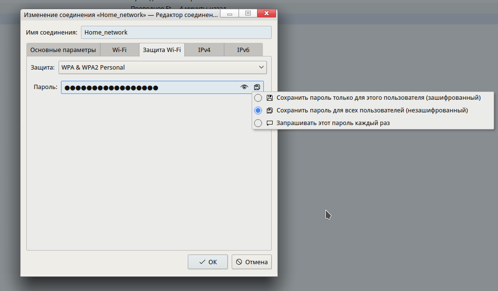

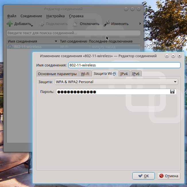

Добрый день, у меня вопрос к плазме 5. Как при старте системы заставить плазму подключаться к wi-fi не спрашивая пароля?
Re: Обсуждение ROSA Fresh KDE 5
slv писал(а):Добрый день, у меня вопрос к плазме 5. Как при старте системы заставить плазму подключаться к wi-fi не спрашивая пароля?
Так:
Сообщения: 8188
ans писал(а): Так:
Ага.
После ввода пароля нужно нажать справа в поле ввода пароля на значок сохранения,
и появится всплывающий список из значений, как нужно сохранить пароль.

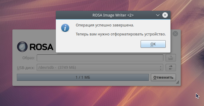

Вот еще возник вопрос, пытаюсь отформатировать флешку с образом, а предназначенная для этого утилита(ы) выдала "сбой", теперь "плазма" флешку вообще не видит. Конечно в другой ОС эта флешка видна и форматируется, но хотелось бы чтоб и плазма могла выполнять такие нехитрые задачи.
До плазмы пробовал KDE4, такая же ситуация.
Ukol
Сообщения: 462
Откуда: с. Богучаны
Сообщение Ukol »
Rosa Image Writer - запись образа на флешку, есть пункт очистить. Можно через Usb Format или Gparted форматировать и вообще все действия через него можно сделать (бывает выдает ошибку, форматируешь в NTFS, а потом в Fat).
Никогда не пользовался встроенной прогой для форматирования.
Всегда форматировал Gparted и всё нормально работает.

nafigatarrosa писал(а): Так смотрится моя Плазма5.
:) а вот моя.а заставку эту уже как год можно самому поставить,но хорошо что теперь она изкаропки :good: :good:[/quote]
Добрый день прозрачность как настаивали? А то у меня она как то сама меняется, первый раз заметик когда подключил к ноуту телевизор, на телевизоре панель отобразилась полупрозрачной, а после отключения телевизора прозрачность появилась и на мониторе ноутбука. Потом пропала после нескольких перезагрузок.

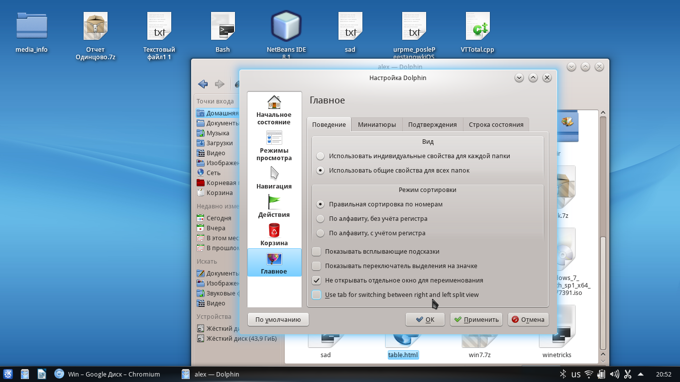

Нет перевода в долфине.
Скрин прилогаю.
DrXank писал(а):Нет перевода
http://forum.rosalab.ru/viewtopic.php?f=40&t=95

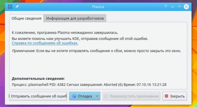

Обновился до Plasma 5.8.0. При нажатии правой кнопки в МЕНЮ плазма падает.
Сообщения: 8188
А сеанс перезапускали?
Можно попробовать удалить панель, а потом снова добавить стандартную панель.
Возможно при добавлении панели придётся перезапустить сеанс клавишами Ctrl+Alt+Backspace.
У меня в последних версиях сразу не добавляется, и приходится так перезапускать.
Kelpee
Сообщения: 320
Operating system: ROSA Linux
Сообщение Kelpee »
VictorR2007 писал(а):А сеанс перезапускали?
Все получилось. Удалил панель и обратно поставил. Все заработало. Спасибо.

А вот сейчас сделал новую установку Росы, накатил 5.8 и опять плазма падает при нажатии правой клавиши мыши. В меню.
Сообщения: 8188
ans писал(а):А вот сейчас сделал новую установку Росы, накатил 5.8 и опять плазма падает при нажатии правой клавиши мыши. В меню.
Видимо, это из-за того, что изменилась панель по умолчанию.
Вчера лечили удаление панели, и потом добавлением панели.
Ага, точно помогло. Вчера я устанавливал уже на поработавшую систему с изменённой темой, значками и т.д. из второго варианта 5.8 - встало без проблем.
Видимо только на свежеустановленной Росе приходится панель менять.

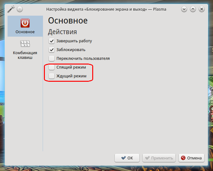

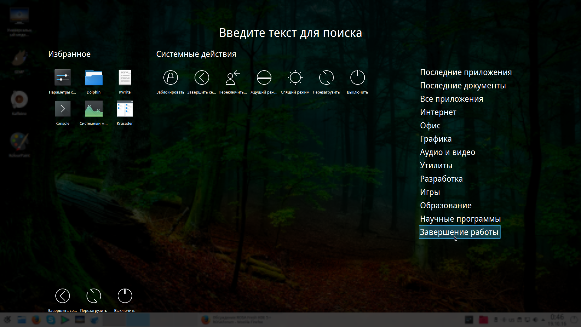

Как включить спящий и ждущий режим?
Собственно, вопрос в том, что в настройках управления питанием и в меню и в виджетах исчезли эти чудесные параметры. На 4 KDE все было.
Re: Как включить спящий и ждущий режим?
vlad@vlad-orlov.ru писал(а):Собственно, вопрос в том, что в настройках управления питанием и в меню и в виджетах исчезли эти чудесные параметры. На 4 KDE все было.
Эти? Вроде на месте...
vlad@vlad-orlov.ru
Сообщения: 258
Откуда: СССР
Я больше про меню "Завершение работы"
У меня не ноутбук. http://hw.rosalinux.ru/index.php?probe=096b769bd8
Сообщения: 8188
vlad@vlad-orlov.ru писал(а):Эти? Вроде на месте...
Тоже на месте.
vlad@vlad-orlov.ru
Сообщения: 258
Откуда: СССР

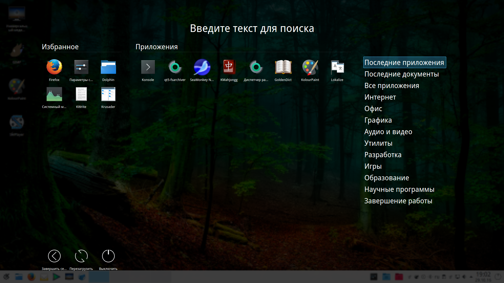

Три волшебные кнопки тоже у меня работают. Кнопок с режимом сна и ждущим режимом нет
Сообщения: 8188
vlad@vlad-orlov.ru писал(а):Три волшебные кнопки тоже у меня работают. Кнопок с режимом сна и ждущим режимом нет
А это?
Кнопки можно добавить в Избранное.
trs писал(а):Кнопки можно добавить в Избранное.
Или виджет...
vlad@vlad-orlov.ru
Сообщения: 258
Откуда: СССР
Или виджет...
Вот здесь все закрашено, то есть не активно.
А это?
И здесь нет. Только смена пользователя, выключение и перезагрузка
vlad@vlad-orlov.ru писал(а): И здесь нет.
А если обновиться отсюда:
VictorR2007 писал(а):Залил новый архив о обновлёнными пакетами.
Обновил plasma5-desktop, plasma5-workspace, plasma5-okular, plasma5-dolphin и spectacle.
https://yadi.sk/d/UFsf-c1owwWqV
Сообщения: 8188
vlad@vlad-orlov.ru писал(а): И здесь нет. Только смена пользователя, выключение и перезагрузка
А раздел swap подключен.
Без него не будет спящего режима.
Или у вас что-то поломалось в системе.
А может у вас виртуальная машина?
Свап отваливается....
Блин. Включаю, перегружаюсь, опять не активен. Придется сносить. Как раз повод почистить засранную систему ))
Виктор, подскажите последнюю стабильную сборку ROSA Fresh KDE 5

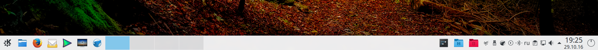

В классическом меню запуска (кнопка К в нижнем левом углу) если щёлкнуть правой кнопкой мыши по любому элементу, то Плазма падает и перезапускается. До обновления на 5.8 такого не было...
И удаление-добавление панели не помогает?
Сообщения: 1454
ans писал(а): И удаление-добавление панели не помогает?
Хмм... Действительно, помогло.
Спасибо!
Сообщения: 8188
Zeffanyx писал(а):Хмм... Действительно, помогло.
Спасибо!
Раньше, в пакете plasma5-config-fresh, была панель с темой Росы от KDE4.
Она, как и остальные настройки по умолчанию из plasma5-config-fresh.
Они мне не нравилась.
Ужасно смотрятся на plasma5.
И когда эта панель стала не совсем совместима с plasma-5.8.х, то переделал панель
и остальные файлы конфигурации, чтобы меньше лезть в настройки после создания нового пользователя.
Видимо после обновления старый кеш или конфиги от plasma 5.7 конфликтуют с новой панелью, и поэтому нужно переустановить панель.

Yamah писал(а):Две с половиной вещи из KDE4 мне не дают перейти на Plasma5: YaWP, RocketBar и SimpleWelcome. Но если без SW еще можно как-то обойтись, то без погодного виджета YaWP будет неудобно. А без функционала RocketBar вообще печально.
По RocketBar, так пока нет только стековой папки.
Остальное всё есть.
По SimpleWelcome, то есть Доска приложений.
В ней и избранное, и последние приложения с документами, и системные действия.
Нет только TimeFrame.
Погодный виджет тоже есть свой.

VictorR2007 писал(а):По RocketBar, так пока нет только стековой папки.
Остальное всё есть.
А можно скриншот с запушенной программой из значков быстрого запуска?
Погодного виджета, цепляющегося к Accuweather я не нашел. Другие погодные сервисы или не видят мой город, или показывают время в Зимбабве. Правда я последний раз искал в Fedora 22.
Про аналоги SW я знаю, поэтому и написал "2,5" - привык к SW, но можно пережить.
