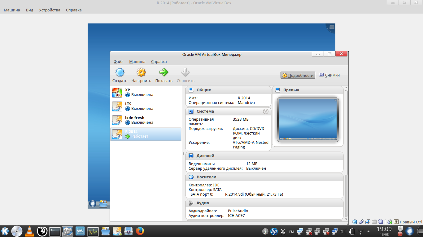

А со вторым вопросом -По PAE ? (Удалил то старое - то же содержание)
Pulfer писал(а): А PAE в настройках VBox включено?
Несколько дней назад случился сбой времени в ноуте (время улетело на 2 года вперед) в ноуте я это быстро исправил (откорректировал время).
Но время изменилось, не только в основной ОС но и в работавшей тогда в VBOX R4. В результате вылетела ошибка
Но в отличии от настоящего биоса в VBOX нет настроек времени/даты, с помощью которых можно запустить сломанную систему (с реальной ОС проделывал несколько раз), а только выбор диска, а значит система заглохла на всегда.
Подключив копию диска (тот, что я заархивировал) и загрузившись с него, не заметил, что настройки немного изменены (отключены PAE и 2-е ядро с IO APIC) - Система запустилась нормально
Так, что как я понял, установка (она была сделана до включения PAE) и загрузка ОС в VBOX - не зависит от включения PAE, или вообще его поддержка в системе отключена.
Хотя это нестыкуется с вашими словами:

Галахов Роман писал(а):Подключив копию диска (тот, что я заархивировал) и загрузившись с него, не заметил, что настройки немного изменены (отключены PAE и 2-е ядро с IO APIC) - Система запустилась нормально
Хотя это нестыкуется с вашими словами: ...
Видимо, ядро по умолчанию уже успели пересобрать без PAE :)

Доброго времени суток всем.
В виртуалке поставил R3, зашел в систему и сразу из терминала обновляю как вы написали.
после перезагрузки вот что выдает: скриншот в файле
