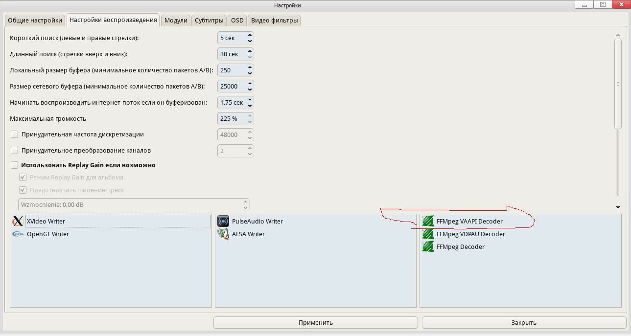

Сообщения: 7814
Re: ROSA Fresh R4
Есть еще непонятная мне фигня.
Последний месяц пользовался версией x86_64.
Видел что нет поддержки vaapi в проигрывателе.
Не мог понять, куда делась.
Вчера установил i586 и все на месте.
Приложу картинки, отметив какие функции исчезли из архитектуры x86_64.
Re: ROSA Fresh R4
VictorR2007 писал(а):Есть еще непонятная мне фигня.
Лучше баг завести, как с Digikam было (когда ещё оказалось, что gcc виноват). :)

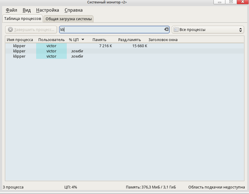

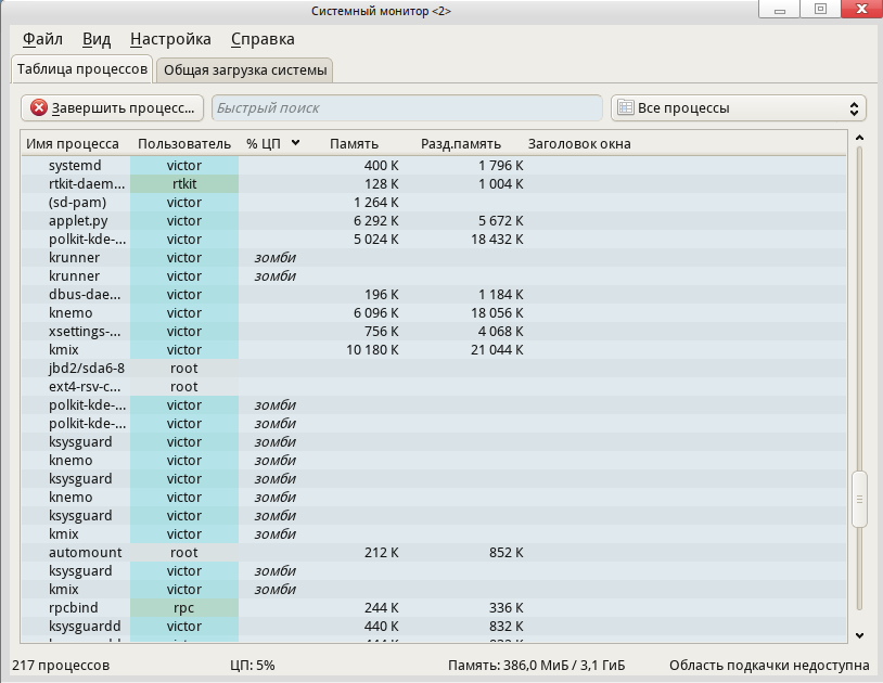

Приходится пользоваться seamonkey.
Потом очень много процессов KDE.
Каждого по три.
Один рабочий и два зомби.
Перейду снова на x86_64 через обновление.
