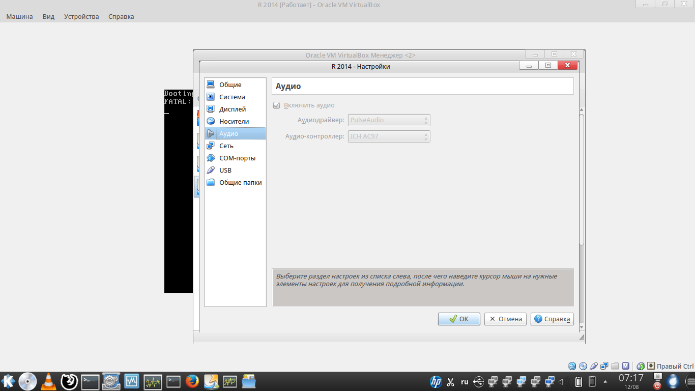

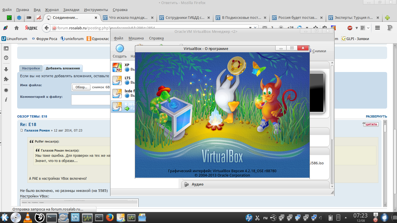

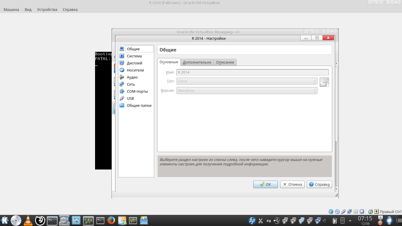

А PAE в настройках VBox включено?
Re: E18
Pulfer писал(а):
Галахов Роман писал(а):Увы таже ошибка. Для проверки на тех же настройках VBox установил R2 - все нормально.
Значит, что-то в образах...
Не было включено, но разницы никакой (на 5585)
Настройки VBox:
Остальное в следующем сообщении

Галахов Роман писал(а):Остальное в следующем сообщении
Только лучше не в теме про E18, а в теме про R4 :)

P.S. В этот раз кроме PAE увеличил число используемых ядер (было 1, стало 2), соответственно включил IO APIC, но тоже не помогло.
Если подскажите работяющую связку настройки VBox - Iso системы, то тоже смогу посмотреть E18 на новой системе и указать на проблемные места (главные моменты, которые хочу посмотреть:
