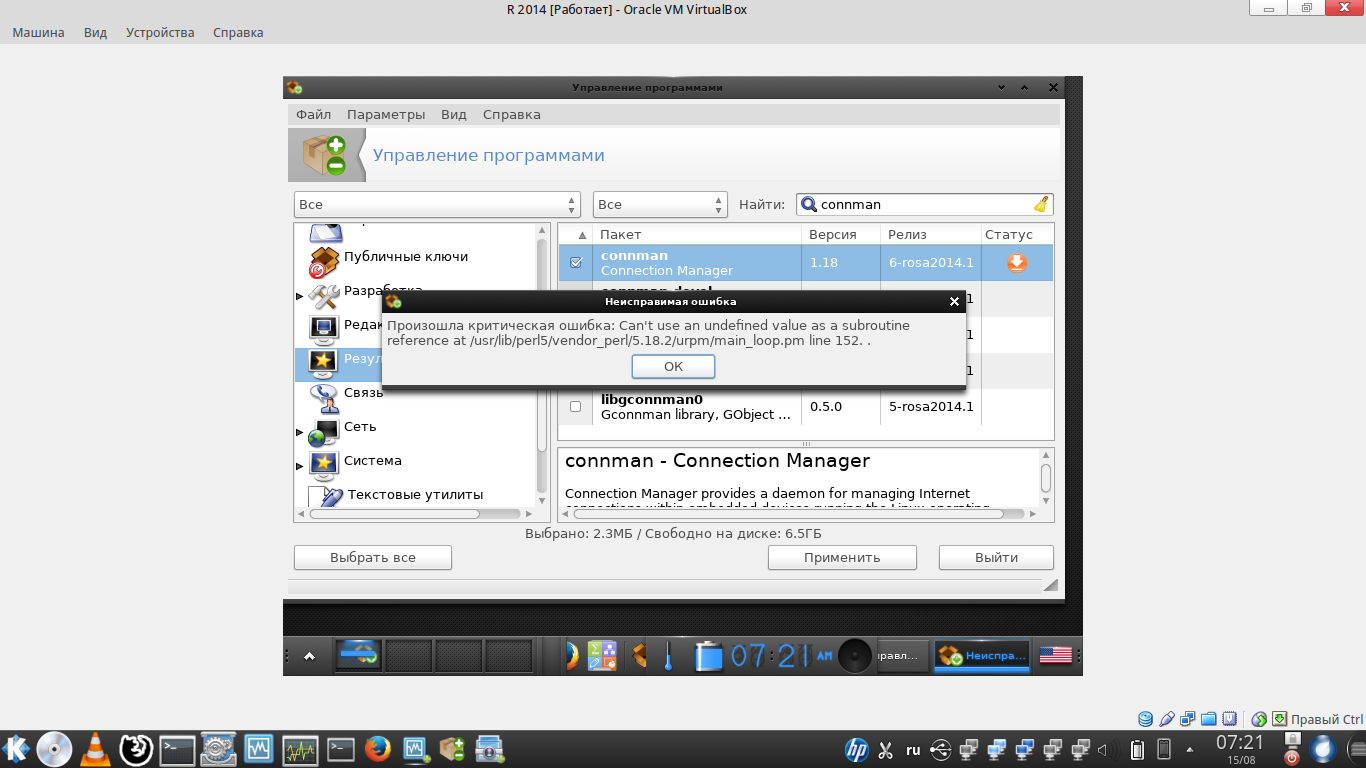

Ну не везет и все... :) R4 (5585b) Установлена. Готовлюсь устанавливать E18. Как обычно, перед установкой обновляю систему (31 пакет). Перезагружаюсь. Начинаю устанавливать E18 и при установке получаю ошибку:
. И все... повторно, тоже не получилось - та же ошибка.
Что делать? Переустанавливаться и устанавливать E18 без обновнения?
Сообщения: 3358
Re: ROSA Fresh R4
Галахов Роман писал(а):Ну не везет и все... :) R4 (5585b) Установлена. Готовлюсь устанавливать E18. Как обычно, перед установкой обновляю систему (31 пакет). Перезагружаюсь. Начинаю устанавливать E18 и при установке получаю ошибку: ... И все... повторно, тоже не получилось - та же ошибка.
Можно попробовать из консоли установить пока что. А вот с пойманным багом надо будет разобраться на следующей неделе, когда мейнтейнер rpm/urpmi/rpmdrake вернётся. На всякий случай лучше эту систему пока что не сносить поэтому.

Сообщения: 2356
Re: ROSA Fresh R4
Вечером попробую. А как вытянуть лог обновлений, чтобы точно указать какие пакеты проверить.
P.S. Систему оставлю, сейчас все ее файлы весят 6,7 Gb, прообую сжать в tar.gz. Да и с таким весом могу залить на FTP, если нужно. Настройки VBOX знаете.
Сжал в tar.gz - 2,6 Gb - вечером попробую залить на яндекс диск.
Из консоли (urpmi ***) установилось нормально. Значит проблема в установщике, так как из него не устанавливается...

Pulfer, спрашивали по ошибке установки или нет:

d_uragan
Сообщения: 505
Re: ROSA Fresh R4
Сообщение d_uragan »
Галахов Роман писал(а):Ну не везет и все... :) R4 (5585b) Установлена. Готовлюсь устанавливать E18. Как обычно, перед установкой обновляю систему (31 пакет). Перезагружаюсь. Начинаю устанавливать E18 и при установке получаю ошибку. И все... повторно, тоже не получилось - та же ошибка.
Это была проблема старого rpmdrake с новым urpmi.
Пропатченный rpmdrake отправился в репозитории.
Но в отличии от настоящего биоса в VBOX нет настроек времени/даты, с помощью которых можно запустить сломанную систему (с реальной ОС проделывал несколько раз), а только выбор диска, а значит система заглохла на всегда.
Подключив копию диска (тот, что я заархивировал) и загрузившись с него, не заметил, что настройки немного изменены (отключены PAE и 2-е ядро с IO APIC) - Система запустилась нормально
Так, что как я понял, установка (она была сделана до включения PAE) и загрузка ОС в VBOX - не зависит от включения PAE, или вообще его поддержка в системе отключена.
Хотя это нестыкуется с вашими словами:

Не мог понять, куда делась.
Вчера установил i586 и все на месте.
Приложу картинки, отметив какие функции исчезли из архитектуры x86_64.

Доброго времени суток всем.
В виртуалке поставил R3, зашел в систему и сразу из терминала обновляю как вы написали.
после перезагрузки вот что выдает: скриншот в файле
