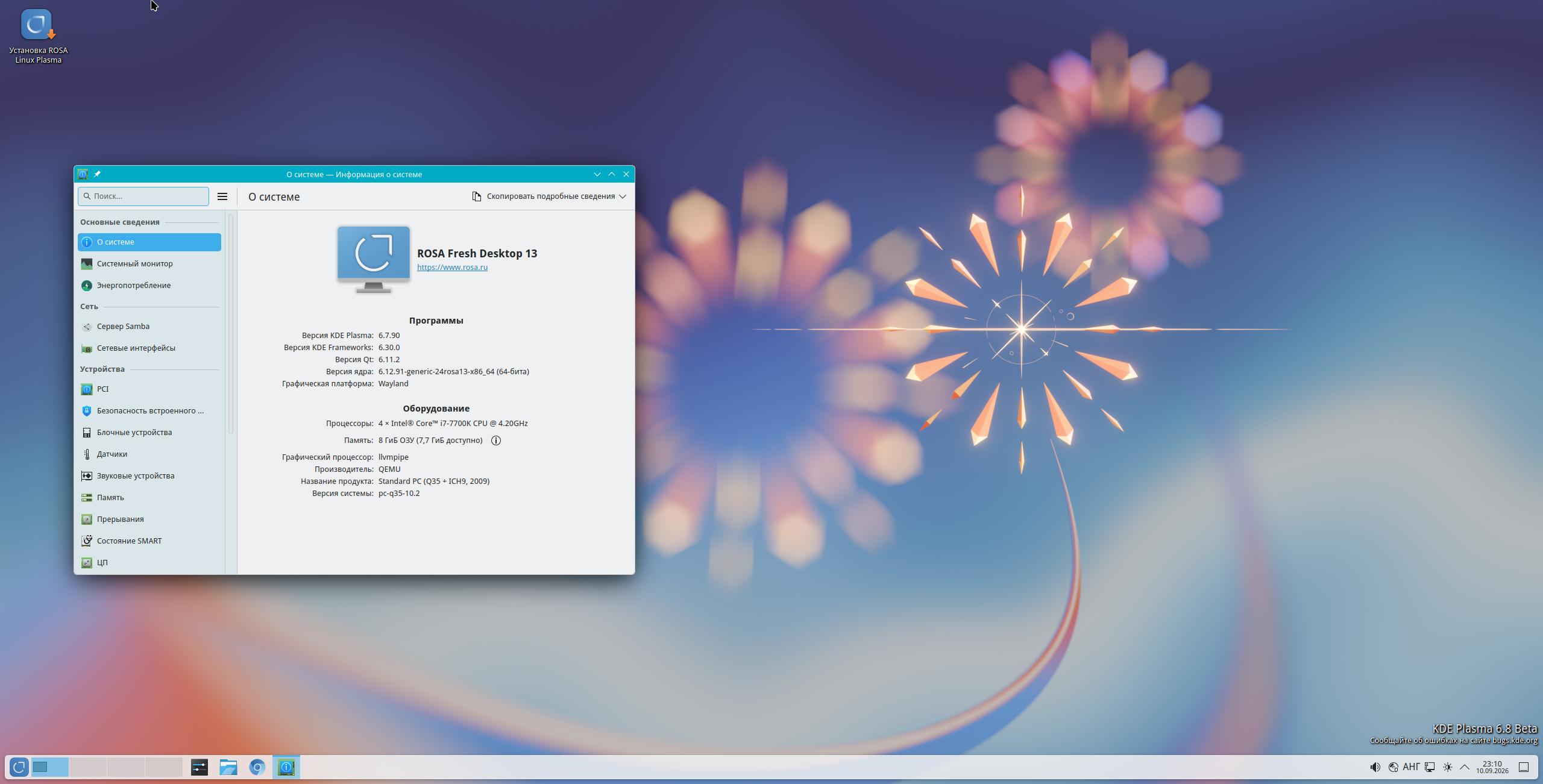

https://abf-downloads.rosa.ru/kde6_backports_personal/repository/rosa13/x86_64/main/testing/На АБФ собран образ с этой новой plasma-6.7.90VictorR2007 писал(а): 10 сен 2026, 22:44 В ветку testing собрана plasma-6.8 бета1, пакеты 6.7.90.
https://abf-downloads.rosa.ru/kde6_back ... n/testing/
Загрузка в сеанс x11 недоступна.
x11 разработчики вырезали начиная с этой версии.
Пока она будет в ветке testing некоторое время, а потом перенесу в release.
Версия 6.7.5 сейчас собрана в репозиторий qt5current
https://abf-downloads.rosa.ru/qt5curren ... n/release/
Если кому-то невозможно отказаться полностью от x11, то стоит переключиться на этот репозиторий.
В скором времени версию 6.7.5 отправим на QA и он будет в основном репозитории.
