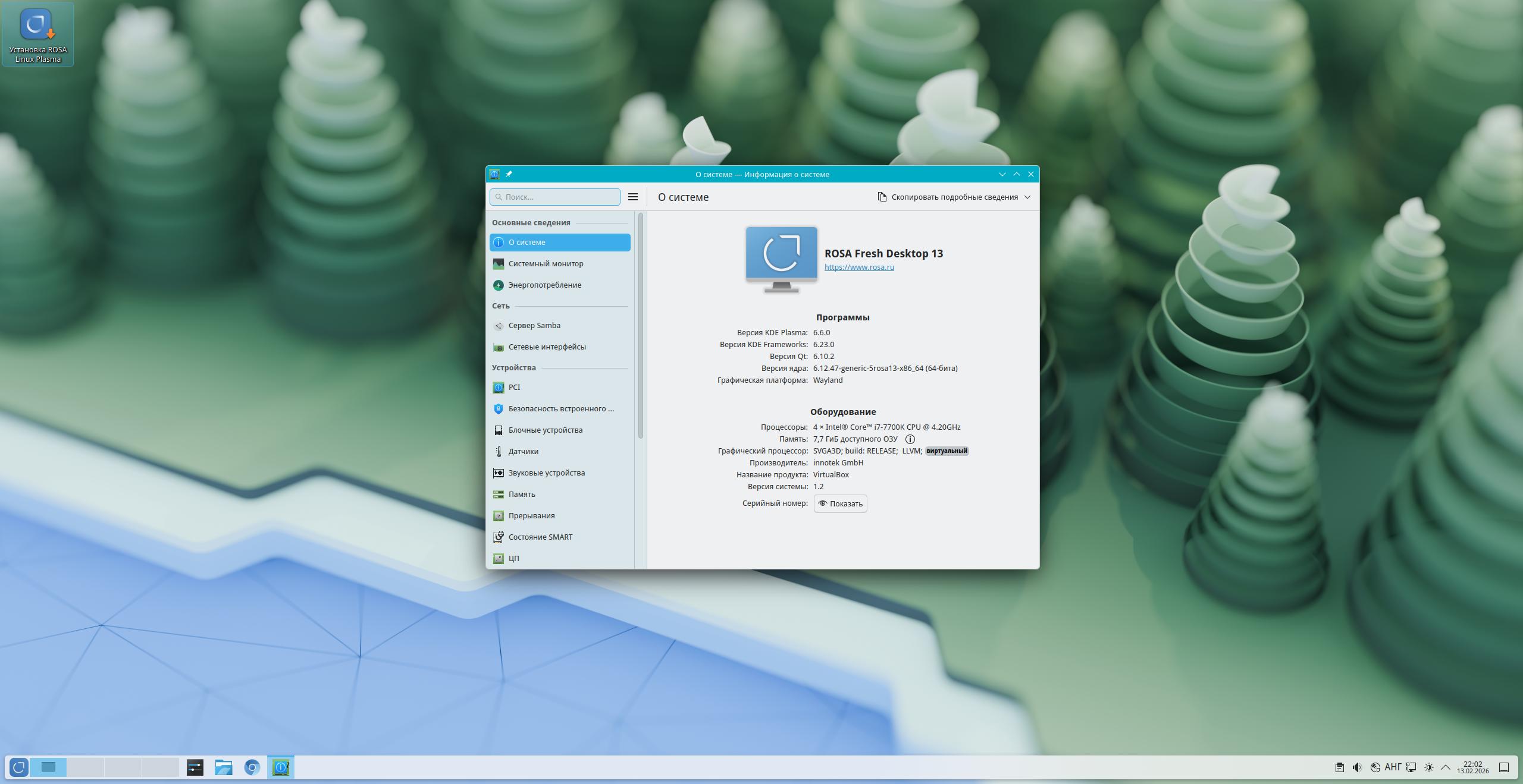

https://abf-downloads.rosa.ru/qt5_backports_personal/repository/rosa13/x86_64/main/release/Не странно.perfectsense писал(а): 15 май 2025, 23:10 Странно, вероятно какая-то ошибка, но в обоих образах plasma-6.3.4
Из пенсионерско-пионерского любопытства попробовал:
