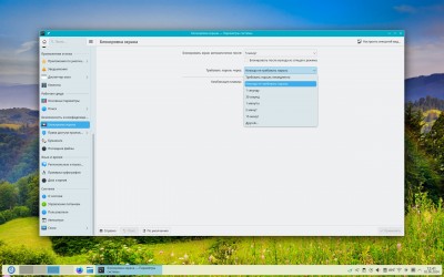

ans писал(а): 02 июн 2024, 03:40 На этих неделях в KDE: тройная буферизация и другие вкусности
Из удобства
«Экран блокировки теперь можно настроить на разблокировку без пароля, что позволит использовать его в качестве классической заставки (скринсейвера), включив красивый модуль обоев и отключив часы»
Мне как раз нужно было такое :) , так как мне дома не нужен для разблокировки пароль.
И заставка отлично смотрится
https://disk.yandex.ru/i/vhMnG9CllnECOA

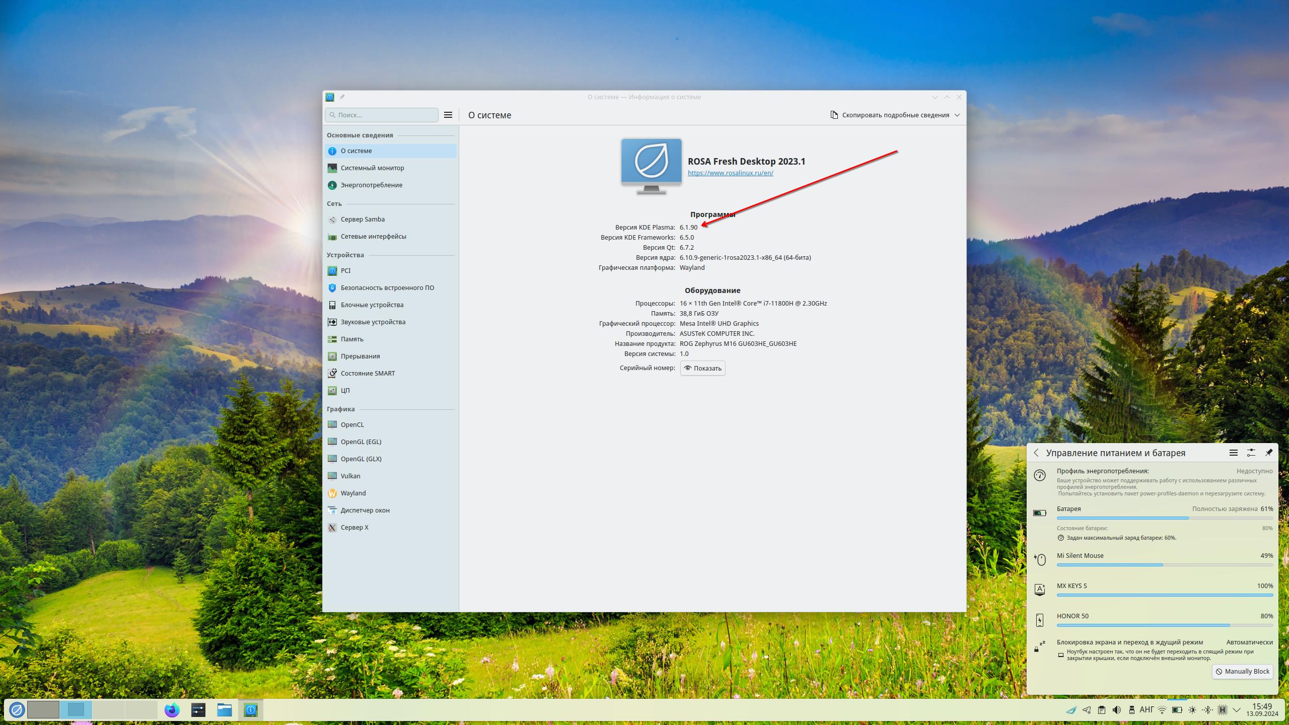

Вчера вышла бета версия плазмы 6.2.х, plasma-6.1.90.
Собрал в репы kde6, в testing
https://abf-downloads.rosalinux.ru/kde6 ... n/testing/
Перевод частично сделал, где совсем сильно хромал.
Но ещё нужно будет подправить.
Приложу фотку.
Делал её не для этого сообщения.
Нужно было снять определения заряда внешних устройств.

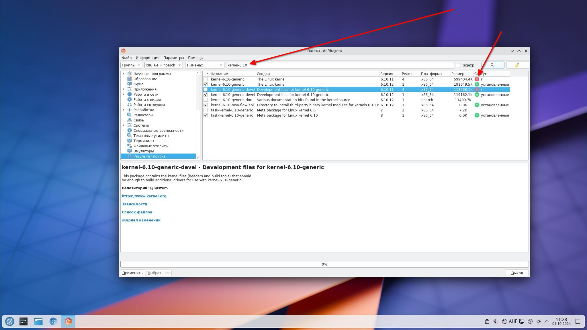

Заменил установочный образ.
https://disk.yandex.ru/d/Qxx1W8SHLaEkBQ
Так как сейчас проблемы с обновлением, заменил установочный образ.
Это образ, с которого устанавливал себе на ноутбук и стационар.
Опишу процедуру обновления системы, после установки системы с этого образа.
После установки и перезагрузки, сначала просто обновляемся
dnf update --refresh
и перезагружаем систему.
Далее открывает dnfdragora и удаляем ядро 6.10.11.
На картинке.
После этого даём команду
rpm -e --nodeps timezone
Далее команду
dnf distrosync --refresh --allowerasing
После выполнения установки всех пакетов, даётся команда
dnf in timezone
Можно перезагружать.
Можно так же пробовать обновляться с образов с kde5.

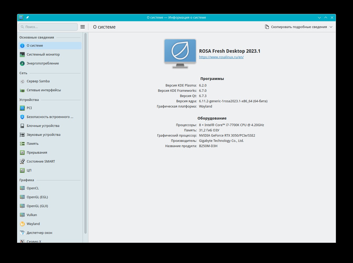

Вчера и сегодня собрал обновления.
Версия KDE Plasma: 6.2.0
Версия KDE Frameworks: 6.7.0

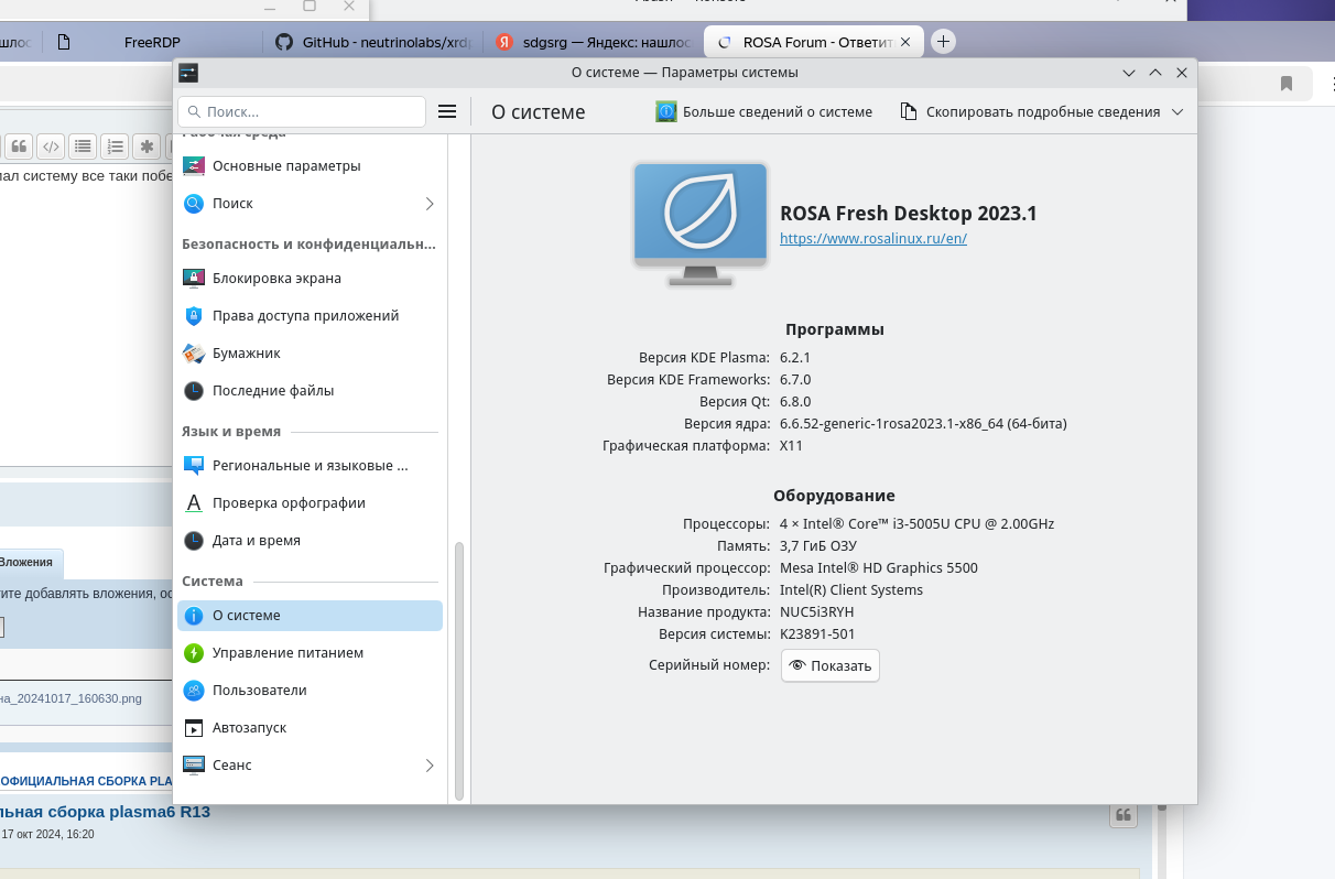

shystriknsk
Сообщения: 32
Зарегистрирован: 28 янв 2021, 02:20
Operating system: RHEL 8
Rosa 13 Gnome
Откуда: Челябинск
Неофициальная сборка plasma6 R13
Сообщение shystriknsk »
дважды сломал систему все таки победил..
обновляется и вот что получилось
Сообщения: 8275
shystriknsk писал(а): 17 окт 2024, 16:07 дважды сломал систему все таки победил..

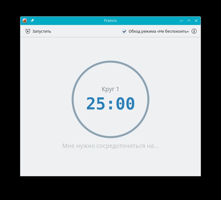

Ну и ещё при сборке новых приложений, для двух делал перевод на русский.
Поэтому на них обратил внимание.
Одно приложение, plasma6-francis.
Это об организации рабочего времени и перерывов.
Второе приложение plasma6-kalm.
Там разные техники дыхания.
Вроде тоже полезное приложение.
Перевод вроде сделал достаточно правильный.
В любом случае, пока в kde не сделают перевод,
использует тот что в пакете. :)
З.Ы.
По техникам дыхания искал информацию в Google.
Некоторые название и термины на русском казались странными.
Но в итоге вроде все соответствует принятом в русском языке названиям.

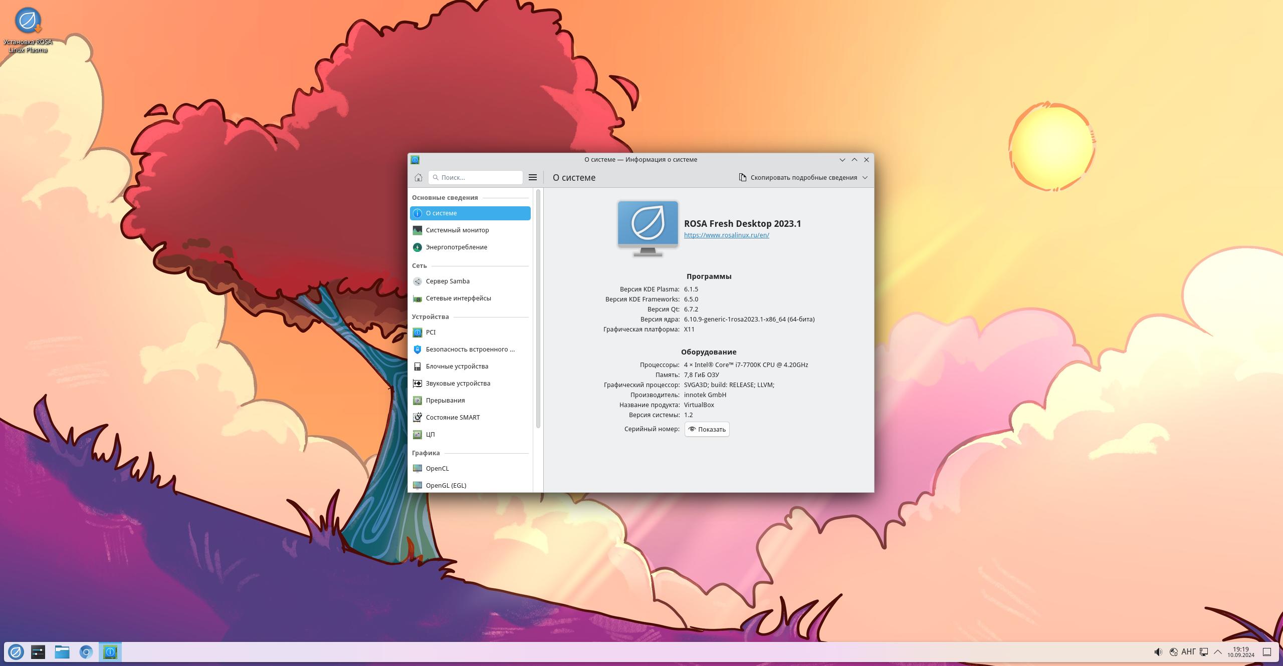

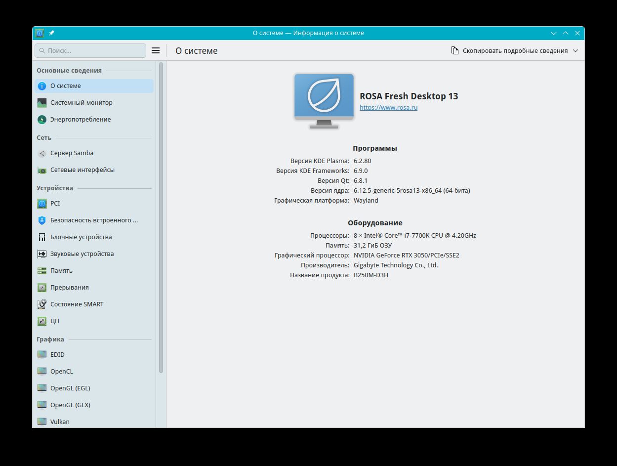

Сообщения: 8275
Просьба не писать в этой теме сообщения, если что-то не нравится в тестовых версиях.
По поводу отображения раскладок.
Если вдруг не подходит, что раскладки отображаются на русском,
то в файле
/etc/xdg/kxkbrc
Уберите значения АНГ,РУС в строке
DisplayNames=АНГ,РУС
