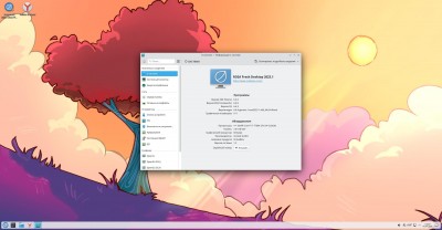

Фотку сделал со своего ноутбука

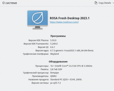

Позавчера собрано обновление до версии 6.0.0.

Если приложение ещё не портировано, я использую приложения на qt5.
