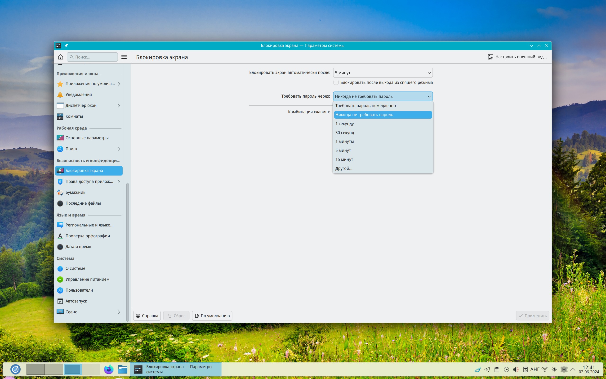

ans писал(а): 02 июн 2024, 03:40 На этих неделях в KDE: тройная буферизация и другие вкусности
Из удобства
«Экран блокировки теперь можно настроить на разблокировку без пароля, что позволит использовать его в качестве классической заставки (скринсейвера), включив красивый модуль обоев и отключив часы»
Мне как раз нужно было такое :) , так как мне дома не нужен для разблокировки пароль.
И заставка отлично смотрится
https://disk.yandex.ru/i/vhMnG9CllnECOA

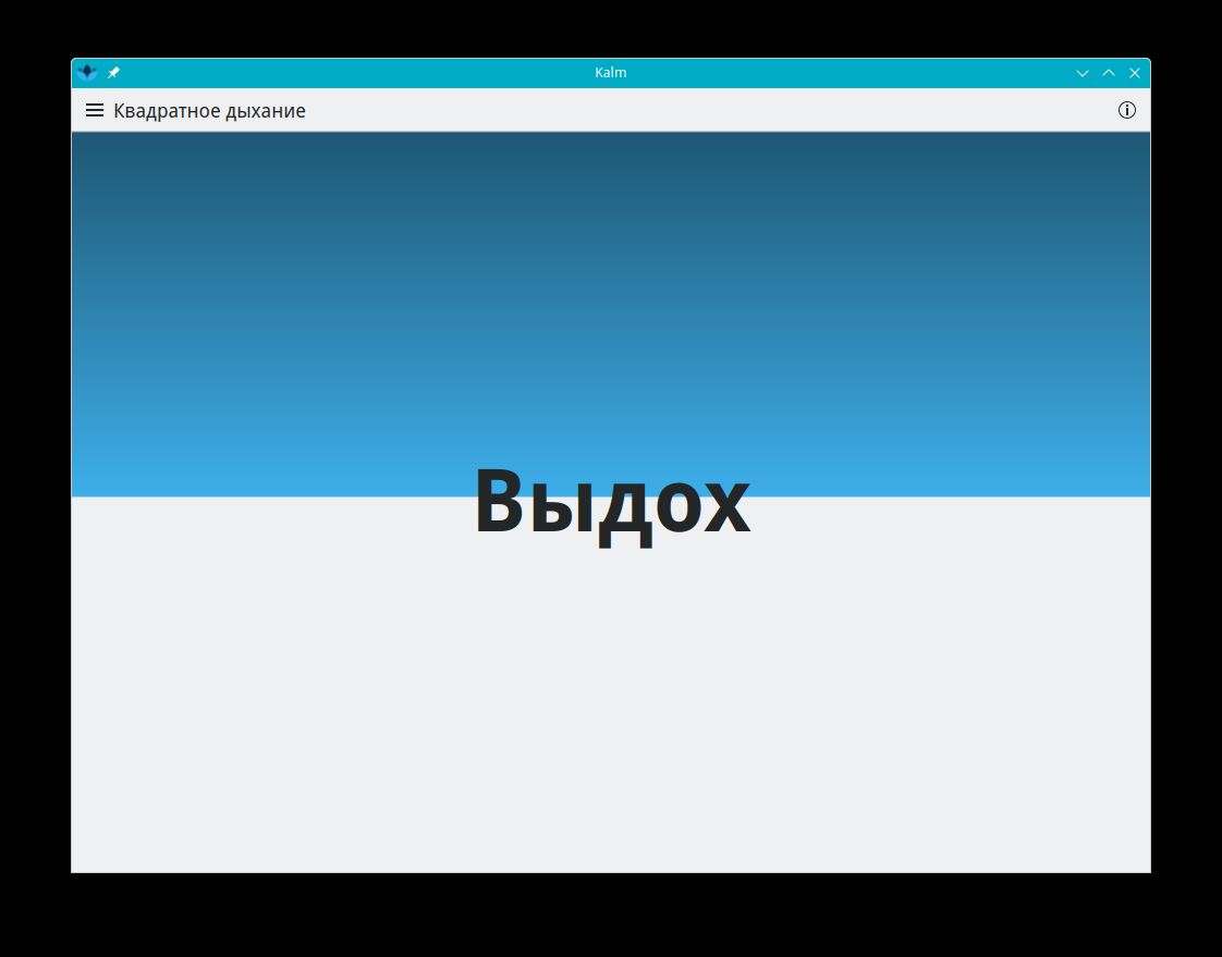

Приложу фотку.
Делал её не для этого сообщения.
Нужно было снять определения заряда внешних устройств.

Вчера и сегодня собрал обновления.
Версия KDE Plasma: 6.2.0
Версия KDE Frameworks: 6.7.0

Ну и ещё при сборке новых приложений, для двух делал перевод на русский.
Поэтому на них обратил внимание.
Одно приложение, plasma6-francis.
Это об организации рабочего времени и перерывов.
Второе приложение plasma6-kalm.
Там разные техники дыхания.
Вроде тоже полезное приложение.
Перевод вроде сделал достаточно правильный.
В любом случае, пока в kde не сделают перевод,
использует тот что в пакете. :)
З.Ы.
По техникам дыхания искал информацию в Google.
Некоторые название и термины на русском казались странными.
Но в итоге вроде все соответствует принятом в русском языке названиям.
