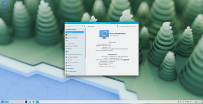

Спасибо.
Из приятного: в настройках системы наконец-то корректно отображается дискретная видеокарта в сеансе Wayland.
