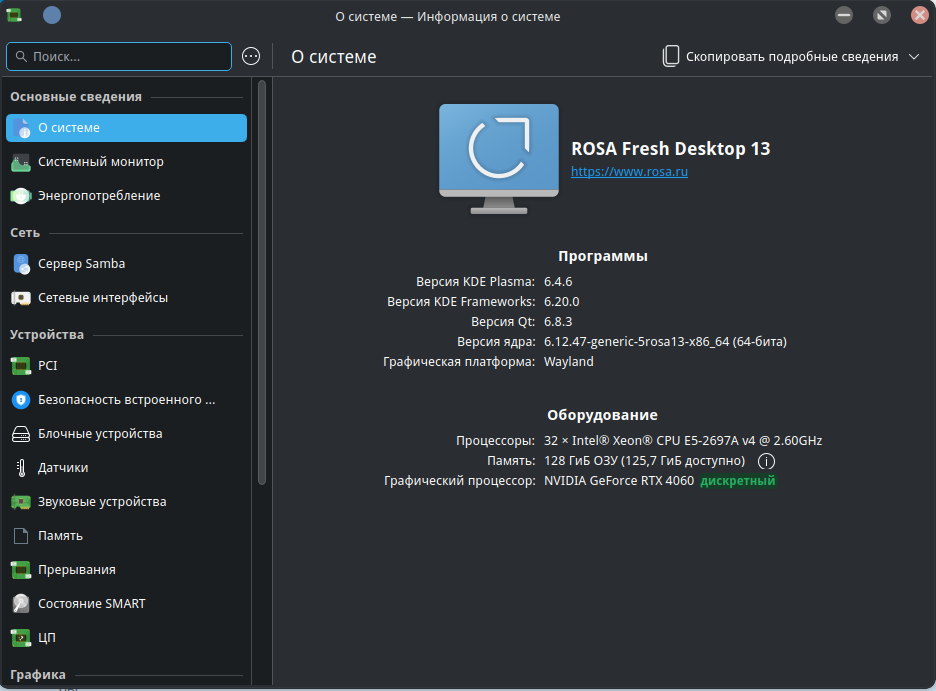

Такая настройка есть в Desktop версии.tihij писал(а): 05 янв 2026, 16:22 Подскажите, пожалуйста, в linux версии MAX кто-нибудь настроил отправку сообщений по Ctrl+Enter вместо Enter?
Бот ссылается только на мобильную версию и на пункт там "Отправка по вводу". В linux версии (пакет ROSA версия 25.12.14 (10933)) такого пункта нет, как и пункта "Сообщения".
Удали max из репы РОСА и его папки (max) из ~/.cache и из ~/.config
Потом установи MAX
Создать репо-файл, импортировать GPG-ключ, установить

sudo dnf install -y MAXНа РОСА 13 работает, на 2021.1 не знаю.
