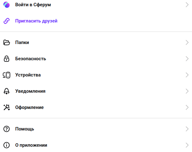

Подскажите, пожалуйста, в linux версии MAX кто-нибудь настроил отправку сообщений по Ctrl+Enter вместо Enter?
Бот ссылается только на мобильную версию и на пункт там "Отправка по вводу". В linux версии (пакет ROSA версия 25.12.14 (10933)) такого пункта нет, как и пункта "Сообщения".
kartavenko
Сообщения: 558
Re: Мессенджер MAX
Сообщение kartavenko »
Linux приложение это фактически обертка для web версии max-а. Пока такой настройки, как в общем-то ни какой другой, там нет
Сообщения: 738
Re: Мессенджер MAX

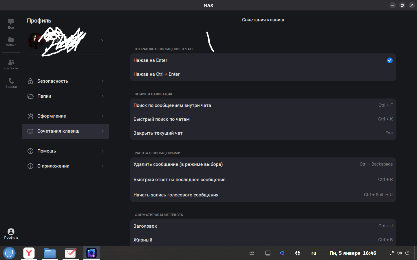

tihij писал(а): 05 янв 2026, 16:22 Подскажите, пожалуйста, в linux версии MAX кто-нибудь настроил отправку сообщений по Ctrl+Enter вместо Enter?
Такая настройка есть в Desktop версии.
Удали max из репы РОСА и его папки (max) из ~/.cache и из ~/.config
Потом установи MAX
Создать репо-файл, импортировать GPG-ключ, установить
sudo tee /etc/yum.repos.d/max.repo >/dev/null <<'EOF'
[max]
name=MAX Desktop
baseurl=https://download.max.ru/linux/rpm/el/9/$basearch
enabled=1
gpgcheck=1
repo_gpgcheck=1
gpgkey=https://download.max.ru/linux/rpm/public.asc
sslverify=1
metadata_expire=300
EOF
sudo rpm --import https://download.max.ru/linux/rpm/public.asc
sudo dnf clean all
sudo dnf install -y MAX
Первый запуск ~15 секунд.
На РОСА 13 работает, на 2021.1 не знаю.

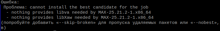

PS. При попытке установки ошибка (картинка). Порешаю её у себя.

tihij писал(а): 05 янв 2026, 23:27 Спасибо, официальная версия 25.21.2 (в ROSA - 25.12.7).
Обновите, пожалуйста, в репозитории MAX до текущей версии.
Может возможно, как для Yandex Browser, сделать пакет с подключением официального репозитория MAX, если упростит сопровождение?
А зачем? Добавьте репозиторий и пакет установите, не сложно же. Яндекс браузер тоже так можно ставить. Один раз поставил, дальше само обновляется.

kartavenko писал(а): 05 янв 2026, 23:37 В прошлый раз так было, но сегодня все нормально встало. Обновления то установлены все?
ROSA 12.5.1, обновления все установлены.
kartavenko
Сообщения: 558
Re: Мессенджер MAX
Тогда только ждать, когда обновят в репозитории или на 13 обновляться.

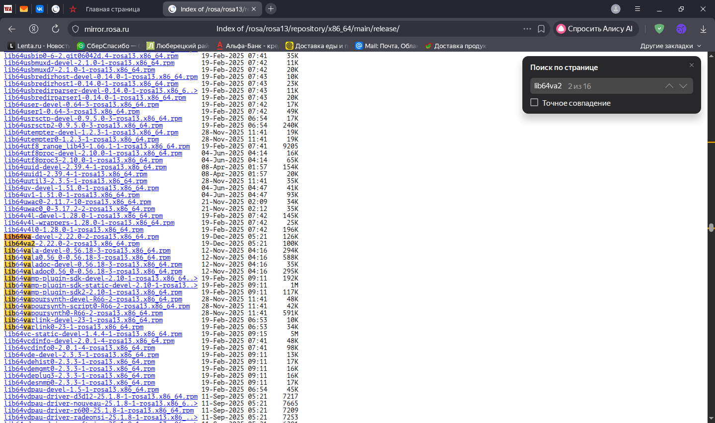

Можно попробовать установить из репозитория РОСА 13 https://mirror.rosa.ru/rosa/rosa13/repo ... n/release/ пакеты
lib64va2 lib64xaw7
