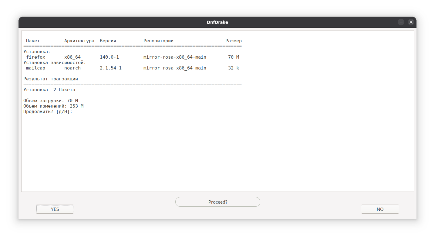

astragalo писал(а): 19 июл 2025, 12:47 Интерфейс пока на английском; если вы можете помочь, мы можем его перевести.
Приложение прекрасно работает.
Сделаю первичный перевод.
Потом может кто-то его ещё поправит.

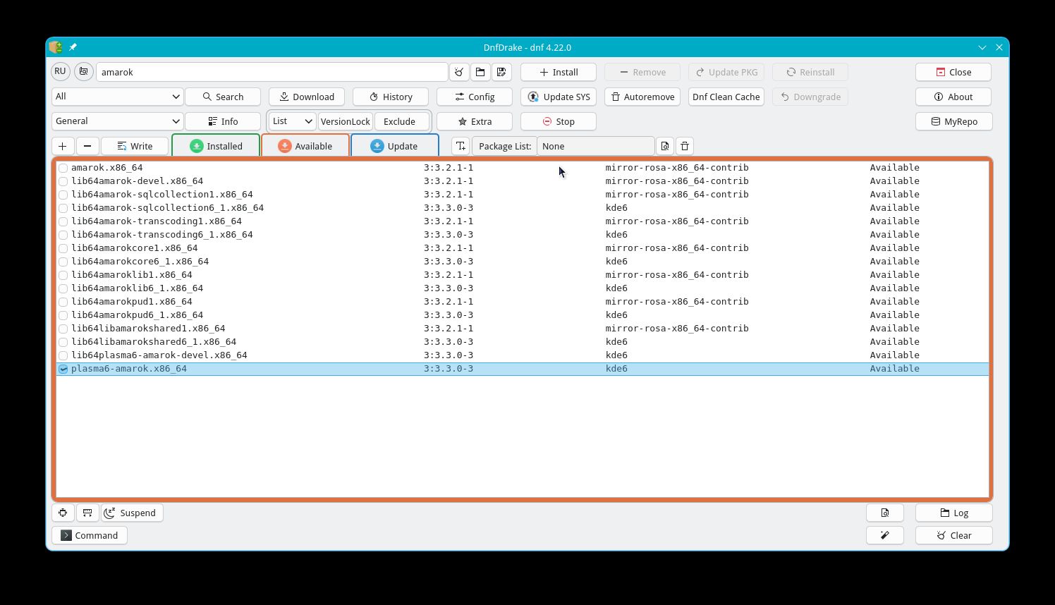

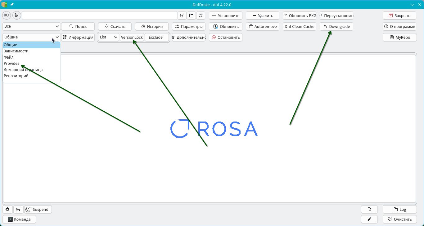

Сообщения: 8188
Re: Dnfdrake — новый графический интерфейс для dnf.
Многое пока недоступно для перевода.
Что было, перевел, кроме трех строк, указанных на картинке.
Буду пользоваться, может что-то поправлю.
av179120
Сообщения: 292
Сообщение av179120 »
Ну versionlock ещё можно даже интуитивно понять, а вот suspend (внизу) и с минимал. английским врядли...

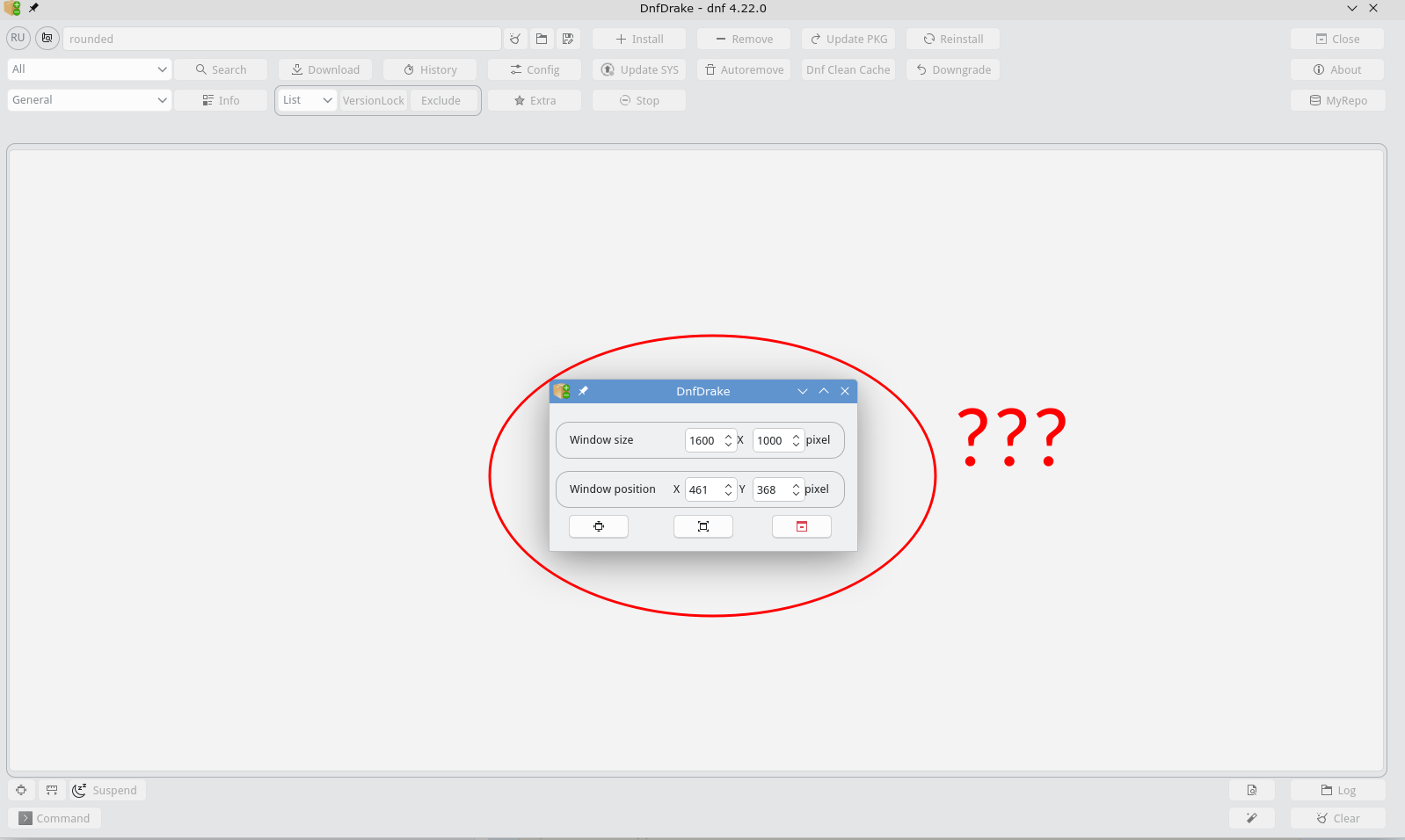

av179120 писал(а): 19 июл 2025, 17:51 Ну versionlock ещё можно даже интуитивно понять, а вот suspend (внизу) и с минимал. английским врядли...

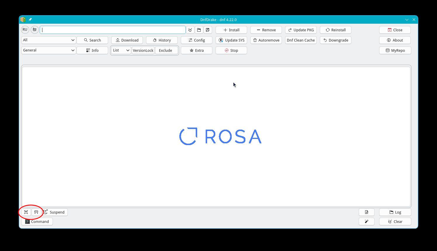

Кнопка Suspend - это, как я понял, возможность отключить засыпание компа на период работы программы, в значительной степени дублирует такую же штатную возможность в виджете управления питанием системного лотка.
Но вот эти две кнопки, обведенные красным на скриншоте... Они делают что-то невообразимое с геометрией окна, после экспериментов с ними было тяжело вернуть окно в нормальные рамки :D
Какова их цель? Почему не сделать обычные кнопки управления геометрией окна в заголовке?

perfectsense писал(а): 19 июл 2025, 18:07 Но вот эти две кнопки, обведенные красным на скриншоте... Они делают что-то невообразимое с геометрией окна, после экспериментов с ними было тяжело вернуть окно в нормальные рамки :D
Какова их цель?
Первая, скорее всего, полноэкранный режим включает.

va9(2) писал(а): 19 июл 2025, 18:39 Первая, скорее всего, полноэкранный режим включает.
Да, так и есть. Но вот со второй лучше не шутить.
Кроме того обнаружилось, что окно Dnfdrake не реагирует на комбинации клавиш Plasma по управлению окнами (которые Meta со стрелками, Meta+PgUp и т.д.)

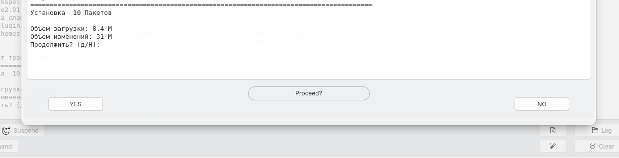

Есть также проблема с отображением элементов управления в окне установки приложений. На скриншоте стрелкой показана кнопка, которая подтверждает выполнение задачи и никак это не изменить.
можно навести на кнопку курсор мыши и появится подсказка объясняющая для чего кнопка нужна, тоже на английском пока что.

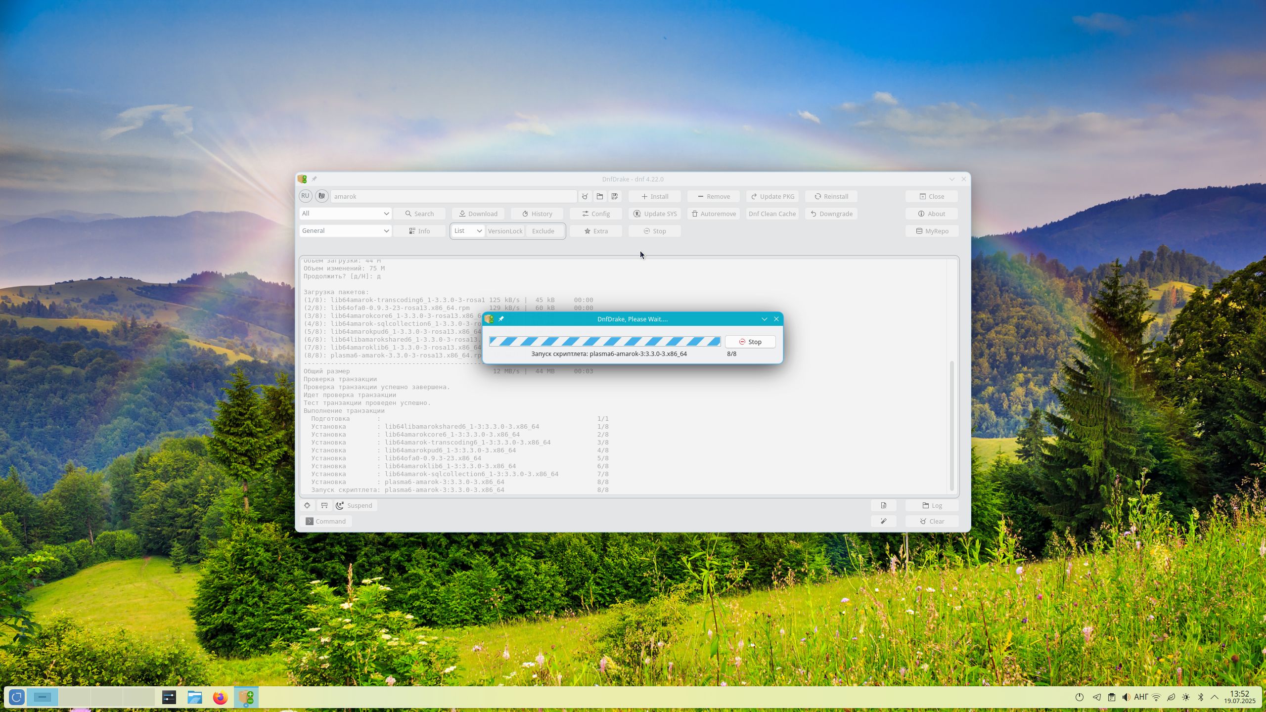

perfectsense писал(а): 19 июл 2025, 21:15 Есть также проблема с отображением элементов управления в окне установки приложений. На скриншоте стрелкой показана кнопка, которая подтверждает выполнение задачи и никак это не изменить.
у меня на месте кнопки, там их две - да и нет, по нижним углам расположены. Сеанс X11.
perfectsense писал(а): 19 июл 2025, 18:55
И изменение размера окна тоже в X11 нормально работает. Есть подсказки для чего служат кнопки - первая, та что слева, меняет размер со стандартного на кастомный(максимальный). Вторая вызывает окно в котором можно задать кастомный размер и позицию dnfdrake.

Sib писал(а): 21 июл 2025, 03:20 у меня на месте кнопки, там их две - да и нет, по нижним углам расположены. Сеанс X11.
Проверил сейчас в Х11 - то же самое, кнопок не видно, как и в Wayland.
Sib писал(а): 21 июл 2025, 03:20 И изменение размера окна тоже в X11 нормально работает.
Нет, не работает, ни в Wayland, ни в Х11, если под "нормально работает" понимать изменение размера окна путём растягивания за края и углы, а не странное окошко с цифровыми значениями размера и расположения окна. Для чего это сделано?

Привет, давайте начнём с момента, который вызвал наибольшее недопонимание.
Dnfdrake поставляется со стандартным размером окна 1366x768. Есть кнопка для полноэкранного просмотра и кнопка для настройки размера окна.
Настройка (геометрия) используется для установки размера для особых случаев (например, для бокового меню) или пользовательских настроек. После установки он будет сохраняться и поддерживаться после перезапуска приложения. Это не классическое изменение размера; приложение его не поддерживает.
@perfectsense Какое у вас разрешение экрана? Приложение не будет работать корректно, если оно меньше 1366x768. К сожалению, это минимальное требование.

va9(2) писал(а): 21 июл 2025, 11:26 @perfectsense Какое у вас разрешение экрана? Приложение не будет работать корректно, если оно меньше 1366x768. К сожалению, это минимальное требование.
1600х1000
Сброс настроек не помог.

1600х1000 Сброс настроек не помог.
Разрешение 1600x1000 не является стандартным. Не могли бы вы опубликовать вывод команды?
xrandr --current |grep '*'
Попробуйте выполнить эту команду, чтобы сбросить память размера окна.
sudo rm -f /root/.config/dnfdrake/memosize

Опытным путем удалось установить, что минимальное разрешение, которое позволяет установить программа 1280х500, при этом кнопки Yes и No на месте. В диапазоне от 1280х500 до 1366х768 всё в порядке, если пытаться увеличить разрешение еще хотя бы на 1 px - сразу всё съезжает, кнопки пропадают.
astragalo писал(а): 21 июл 2025, 14:49 Разрешение 1600x1000 не является стандартным. Не могли бы вы опубликовать вывод команды?
   3200x2000     89.96*+
В центре управления выставлено 3200х2000 и масштабирование 200%, т.е. 1600х1000 получается, так ведь?
astragalo писал(а): 21 июл 2025, 14:49 Попробуйте выполнить эту команду, чтобы сбросить память размера окна.
После удаления этого файла кнопки на месте, но если нажать кнопку изменения размера окна, то его геометрия по непонятной причине устанавливается в 1366х2000. Далее при нажатии кнопки Стандартный размер окна выставляется 1366х768 и всё нормально работает.
Странно всё это...

Хорошо, спасибо вам обоим за отличный отчёт.
На данный момент решение — использовать стандартные размеры 1366x768. Тем временем я пытаюсь найти решение проблемы.

perfectsense писал(а): 21 июл 2025, 16:53 Опытным путем удалось установить, что минимальное разрешение, которое позволяет установить программа 1280х500, при этом кнопки Yes и No на месте. В диапазоне от 1280х500 до 1366х768 всё в порядке, если пытаться увеличить разрешение еще хотя бы на 1 px - сразу всё съезжает, кнопки пропадают.
У меня, если только горизонтальный размер изменить, например поставить 1367 - то окно ломается, а если менять только вертикальный - то все корректно отображается (если dnfdrake был запущен изначально исправным с дефолтным размером)
astragalo
Сообщения: 56
Сообщение astragalo »
На самом деле, в спецификации Draketray указано, что для него требуется Dnfdrake, где присутствует gambas3-gb-qt6-x11, поэтому я его и пропустил. Игнорируйте - я не могу объяснить переводчика. :-)
Draketray без Dnfdrake или Flatdrake бесполезен.
Я планирую выпустить обновление между сегодняшним вечером и завтрашним днём, которое исправит проблему с разрешениями выше 1366.

Калашников Сергей
Сообщения: 61
Зарегистрирован: 21 июн 2017, 22:34
Operating system: ROSA 13; 12 Plasma
Rosa 11 LXQt + Lubuntu
Сообщение Калашников Сергей »
разрешение работет любое.
1900*1600 работает.
из тем хорошо только Oxygen

Проверял размеры 1600X900, 1440X900 и max window size possible - работает нормально, кнопки в установочном окне отображаются правильно.

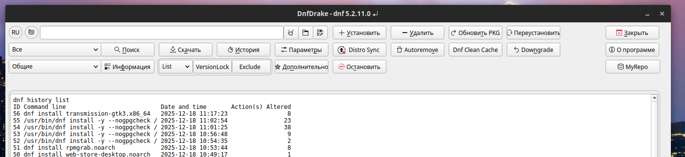

Возможно ли сделать масштабируемый вывод команды history (и другие выводы которые отображаются в окне)?
Я установил несколько программ из веб магазина Росы.
В истории Dnfdrake не отображается их название. Вывод истории занимает половину окна и колонка с названием не отображается полностью.
На скрине используется размер Dnfdrake 1366x770.
На выводе истории в эмуляторе терминала видна вся информация о установке.

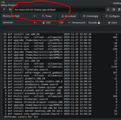

Я провел несколько тестов.
Если я показываю сообщение целиком, особенно если речь идет о длинных транзакциях, оно становится нечитаемым.
Я подумываю разрешить отображение информации по ID.
Что вы думаете по этому поводу?

Я имел ввиду подстроить вывод на ширину информационного окна Dnfdrake. И если меняется размер Dnfdrake соответственно вывод подстроится под новую ширину окна Dnfdrake. Если очень длинные строки не поместятся - для них как раз можно использовать функционал по ID.
Подробная информация по ID - полезный функционал.

К сожалению, несмотря на кажущуюся тривиальность проблемы, переменный вывод команды требует сложного решения.
В настоящее время я выпускаю версию 5.6.0, которая будет включать подробную информацию и более мощный инструмент поиска.
Форматирование вывода займет некоторое время.
