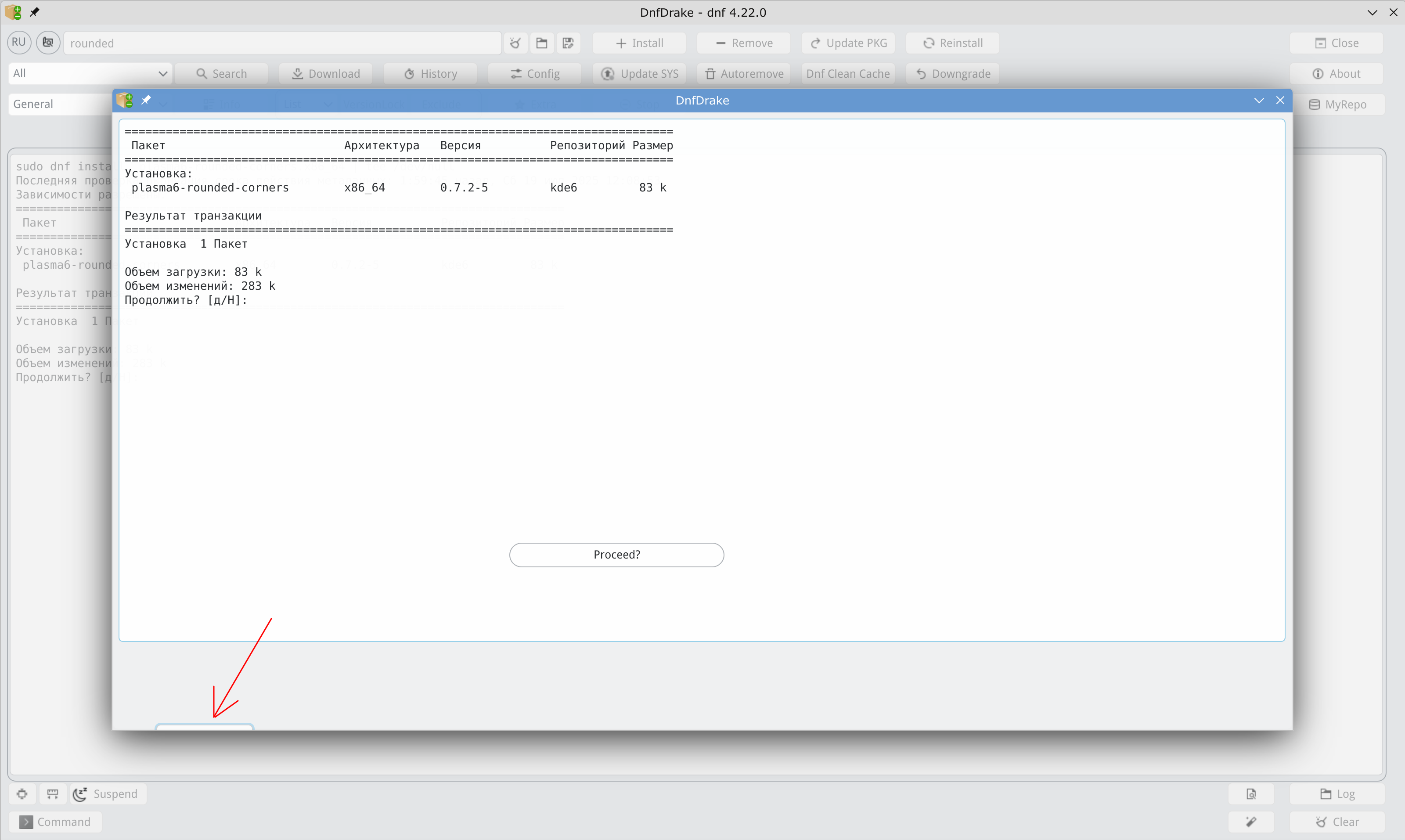

Есть также проблема с отображением элементов управления в окне установки приложений. На скриншоте стрелкой показана кнопка, которая подтверждает выполнение задачи и никак это не изменить.

Проверил сейчас в Х11 - то же самое, кнопок не видно, как и в Wayland.Sib писал(а): 21 июл 2025, 03:20 у меня на месте кнопки, там их две - да и нет, по нижним углам расположены. Сеанс X11.
Нет, не работает, ни в Wayland, ни в Х11, если под "нормально работает" понимать изменение размера окна путём растягивания за края и углы, а не странное окошко с цифровыми значениями размера и расположения окна. Для чего это сделано?

Попробуйте зайти в настройки ( кнопка Config ) и сбросить настройки по умолчанию ( кнопка Reset Default ).
У меня в РОСЕ 13 KDE вот так это окно выглядит. По изменению размера окна. Я не знаю почему такой способ выбран. Может быть там (в gambas) не реализован способ изменения размера перетаскиванием. А нормально работает - значит нормально работает :D . Вот если вы цифры введете в то окно - размер изменяется? Значит работает ведь?
Ещё не все window manager умеют запоминать размер окна и положение - так что эта опция полезна в любом случае. Делает программу более универсальной для использования в различных wm.

Привет, давайте начнём с момента, который вызвал наибольшее недопонимание.
Dnfdrake поставляется со стандартным размером окна 1366x768. Есть кнопка для полноэкранного просмотра и кнопка для настройки размера окна.
Настройка (геометрия) используется для установки размера для особых случаев (например, для бокового меню) или пользовательских настроек. После установки он будет сохраняться и поддерживаться после перезапуска приложения. Это не классическое изменение размера; приложение его не поддерживает.
@perfectsense Какое у вас разрешение экрана? Приложение не будет работать корректно, если оно меньше 1366x768. К сожалению, это минимальное требование.
Кнопка «Приостановить» используется для отключения режима приостановки при использовании Dnfdrake. В разделе «Дополнительно» можно включить функцию автоматической приостановки во время обновления системы. После этого она снова включится при выходе из приложения.

1600х1000va9(2) писал(а): 21 июл 2025, 11:26 @perfectsense Какое у вас разрешение экрана? Приложение не будет работать корректно, если оно меньше 1366x768. К сожалению, это минимальное требование.
Сброс настроек не помог.

РОСА GNOME (wayland). Разрешение 1440х900. Тема выбрана при запуске программы Oxygen. Всё нормально отображается. У меня настройки в программе master pdf editor тоже не влезает кнопка «Да», когда выбрана системная тема, но влезает, когда выбрана просто тёмная тема.
Чтобы закрыть программу, приходится дважды нажимать «Close».

Разрешение 1600x1000 не является стандартным. Не могли бы вы опубликовать вывод команды?1600х1000 Сброс настроек не помог.
Попробуйте выполнить эту команду, чтобы сбросить память размера окна.xrandr --current |grep '*'
sudo rm -f /root/.config/dnfdrake/memosize

Удалось найти ситуацию при которой этот баг повторяется.
Если нажать кнопку изменение размера окна и выбрать разрешение текущего рабочего стола ( ввести вручную или с помощью кнопки - максимальный размер), потом закрыть окно изменения размера и попытаться установить программу - окно с подтверждением установки ломается. После удаления файла /root/.config/dnfdrake/memosize, если сразу запустить dnfdrake, окно установки возращается в дефолтный размер и кнопки отображаются нормально.
Но если снова открыть окно изменения размера - по умолчанию отображается разрешение 1366 x max разрешение рабочего стола и координаты положения окна становятся 0 x 0. И окно установки снова ломается. Возможно это происходит изза того что DE где то хранит последние координаты. Но если после удаления /root/.config/dnfdrake/memosize, открыть окно dnfdrake и закрыть его ( закрыть без потверждения можно с помощью кнопки Close справа вверху ) не заходя в опцию изменения размера - DE запомнит размер как стандартный. И если потом снова запустить dnfdrake и открыть окно изменения размера - настройки по умолчанию будут 1366x770 и окно будет расположено по центру. Установочное окно так же будет отображаться нормально.

Опытным путем удалось установить, что минимальное разрешение, которое позволяет установить программа 1280х500, при этом кнопки Yes и No на месте. В диапазоне от 1280х500 до 1366х768 всё в порядке, если пытаться увеличить разрешение еще хотя бы на 1 px - сразу всё съезжает, кнопки пропадают.
В центре управления выставлено 3200х2000 и масштабирование 200%, т.е. 1600х1000 получается, так ведь?
Странно всё это...
						astragalo писал(а): 21 июл 2025, 14:49 Разрешение 1600x1000 не является стандартным. Не могли бы вы опубликовать вывод команды?
   3200x2000     89.96*+
После удаления этого файла кнопки на месте, но если нажать кнопку изменения размера окна, то его геометрия по непонятной причине устанавливается в 1366х2000. Далее при нажатии кнопки Стандартный размер окна выставляется 1366х768 и всё нормально работает.astragalo писал(а): 21 июл 2025, 14:49 Попробуйте выполнить эту команду, чтобы сбросить память размера окна.
Странно всё это...

Хорошо, спасибо вам обоим за отличный отчёт.
На данный момент решение — использовать стандартные размеры 1366x768. Тем временем я пытаюсь найти решение проблемы.

У меня, если только горизонтальный размер изменить, например поставить 1367 - то окно ломается, а если менять только вертикальный - то все корректно отображается (если dnfdrake был запущен изначально исправным с дефолтным размером)perfectsense писал(а): 21 июл 2025, 16:53 Опытным путем удалось установить, что минимальное разрешение, которое позволяет установить программа 1280х500, при этом кнопки Yes и No на месте. В диапазоне от 1280х500 до 1366х768 всё в порядке, если пытаться увеличить разрешение еще хотя бы на 1 px - сразу всё съезжает, кнопки пропадают.
Re: Dnfdrake — новый графический интерфейс для dnf.
Draketray без Dnfdrake или Flatdrake бесполезен.
Я планирую выпустить обновление между сегодняшним вечером и завтрашним днём, которое исправит проблему с разрешениями выше 1366.
Проверял размеры 1600X900, 1440X900 и max window size possible - работает нормально, кнопки в установочном окне отображаются правильно.astragalo писал(а): 22 июл 2025, 18:17 Новая версия готова и доступна для тестирования.Пожалуйста, оставьте отзыв, если проблема решена.Код: Выделить всё
