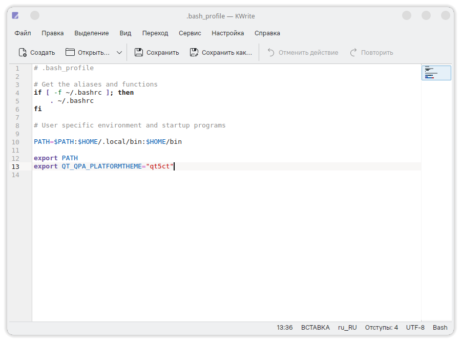

Сообщения: 828
Re: Резкий контраст шрифтов
Можно установить
sudo dnf install qt5ct
Потом в файле /home/&USER/.bash_profile добавить строку
export QT_QPA_PLATFORMTHEME="qt5ct"
И выйти/войти
Затем запускаем из меню программу "Система - Настройки Qt5", переходим на вкладку "Шрифты" и меняем шрифт в строке "Общий"

Да, так лучше, тем более на ноутбуке

Супер!!!
Премного благодарен!
