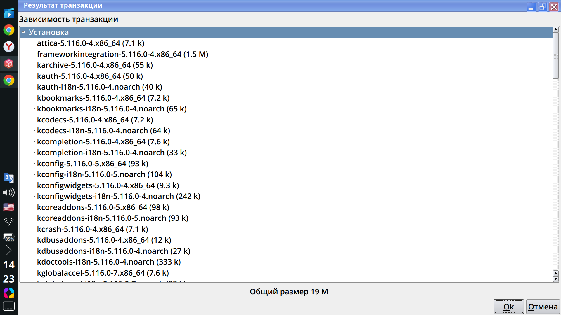

av179120 писал(а): 07 ноя 2025, 14:29 Тогда он вон чо с собой тянет
Ставить???
Можно ставить.
Я не стал его записывать в зависимости.
Не у всех же есть в системе пакеты на qt5.
Но кому нужно, чтобы установленные в kde6, пакеты на qt5, выглядели более однотипно,
можно установить это пакет.
Он тянет с собой пакеты kf5, нужные для его работы.
Специально отлаживали установку этих пакетов в kde6.
