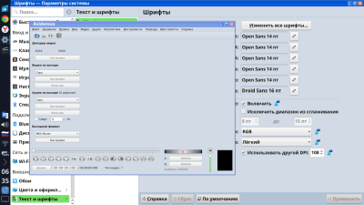

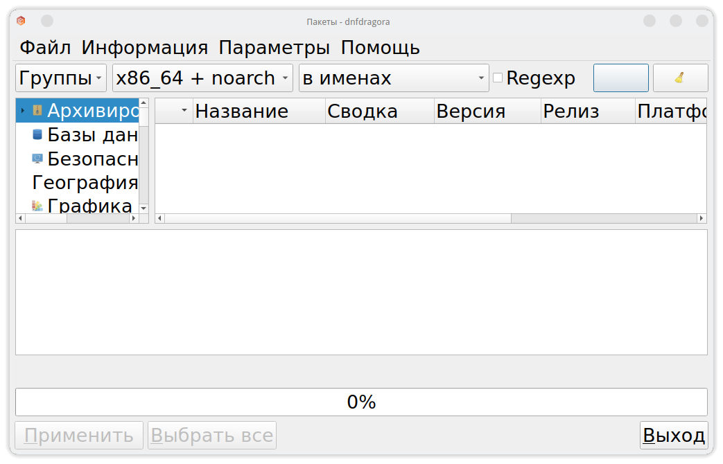

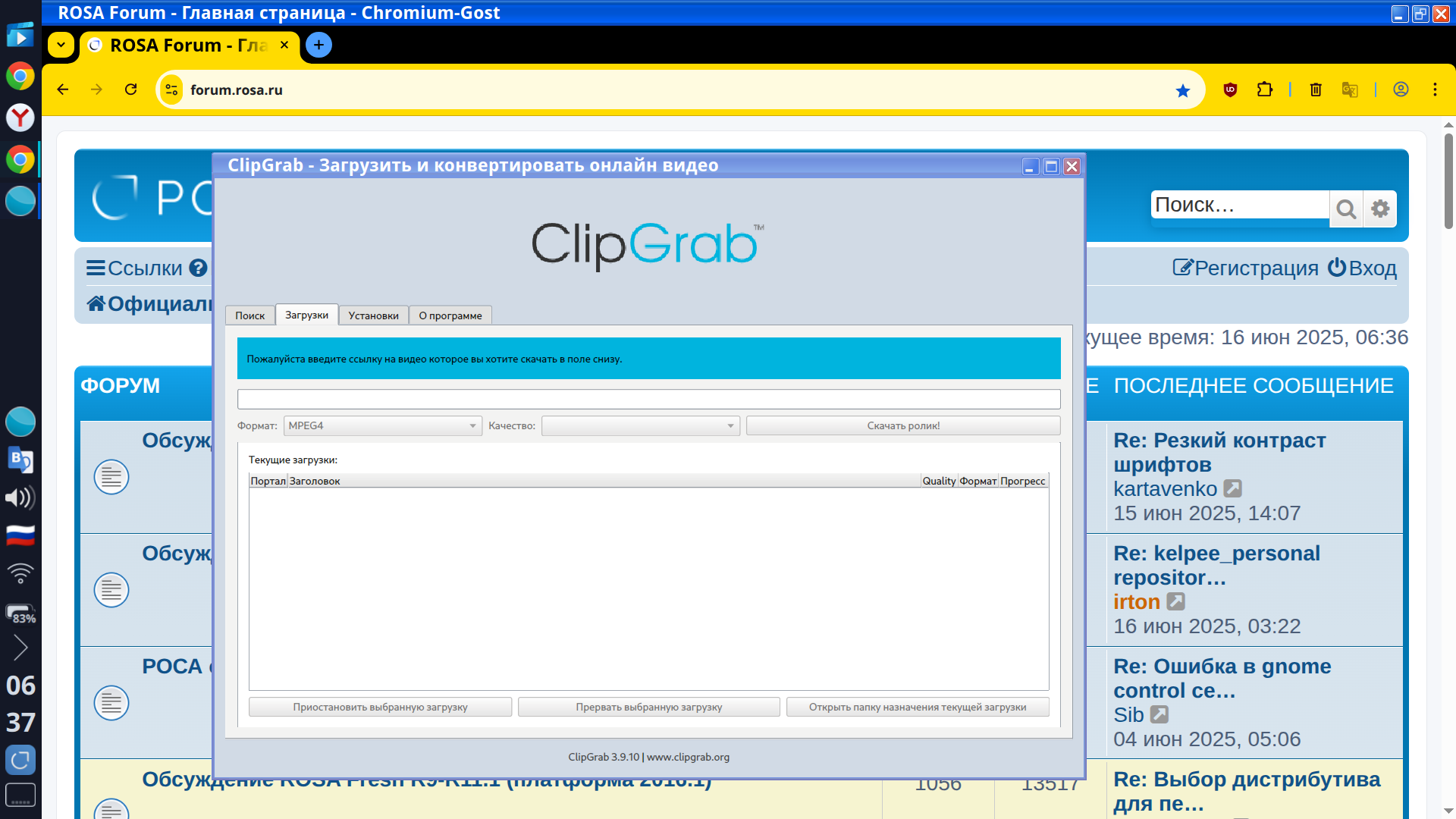

Почему в Роса13 (по сравнению с Р12) шрифты в некоторых прогах резко контрастируют (очень мелкие) по сравнению с теми, что я настраиваю в параметрах системы?
В частности в dnfdragora-qt мелко. Заменил на dnfdragora-gtk, где нормально.
В clipgrab и avidemux вообще без лупы не разобрать.
Повторю - в Роса12 нет такого дискомфорта!

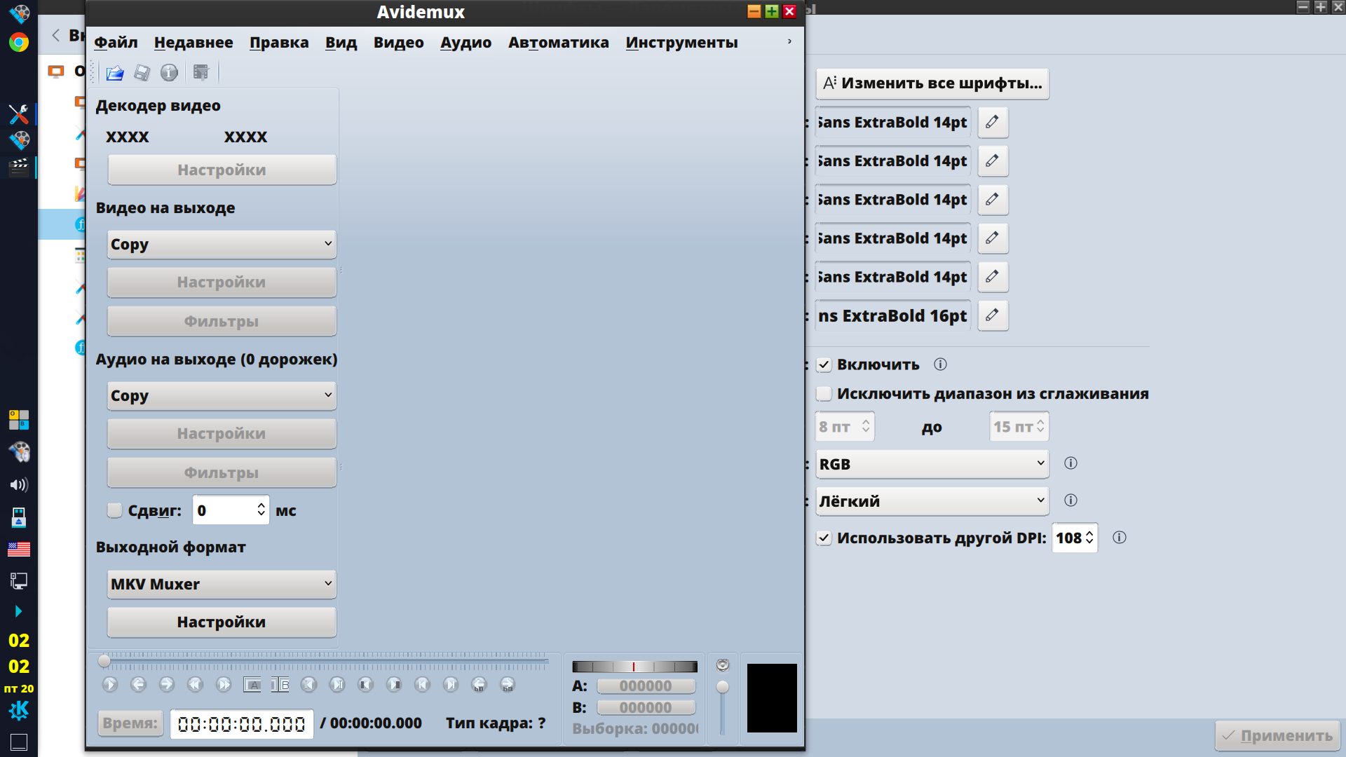

Вот так в Роса13

av179120 писал(а): 16 июн 2025, 06:41 Вот так в Роса13
У вас там на каждой картинке свои настроенные шрифты.
Внизу есть кнопка «По умолчанию»
Нажмите и верните шрифты на место.

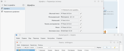

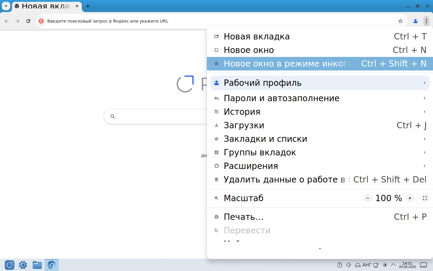

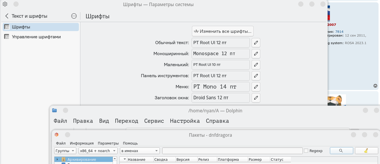

Я подтверждаю, что на РОСА 13 КДЕ (x11) размер шрифтов в драгоре и панели закладок яндекс браузера к примеру, не регулируется из Параметры Системы -> Шрифты никак, и отличается от более крупных (увеличенных пользователем в настройках) шрифтов в тех же элементах (меню и т.п.) в других программах - в Dolphin к примеру шрифты заметно крупнее. Я думал, что может, так и должно быть, а что, оно всё-таки может регулироваться из шрифтов? было бы здорово, а то мелко очень, да.
Речь не о контрасте шрифтов, а о размере, размер не регулируется для некоторых программ - для каких-то подхватывается, для каких-то нет. Т.е., что происходит: я беру, к примеру, увеличиваю размер шрифтов строки меню. У меня там по умолчанию стоит PT Root UI, я выбираю размер 12. В Dolphin меняется, в драгоре - нет. Я думаю, что автор темы это имел в виду.
Доб.: потестировал, суть в том, что некоторые программы вообще не обращают внимания на изменения параметров шрифтов в Параметры Системы -> Шрифты. Вот скриншоты:
ставлю шрифт меню Pt Root UI 12, в дельфине меняется, в драгоре - нет.
ставлю шрифт меню Pt Mono 14, в дельфине меняется, в драгоре - нет.
Пока замечены следующие программы, в которых не меняется шрифт: драгора, яндекс браузер.

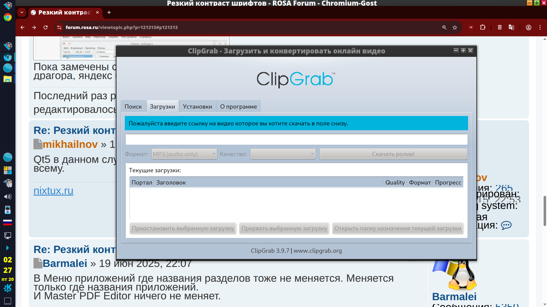

mikhailnov писал(а): 19 июн 2025, 22:02 Qt5 в данном случае не подхватывает заданные в KDE 6 настройки. судя по всему.
Вы подтверждаете мою догадку
Вот как в росе 12
И в самих приведенных прогах нет настроек шрифтов.
Вот в smplayer могу настроить.
зы. за Я.браузер вообще - не чокаясь. Он СВОИМИ делами занимается 8)

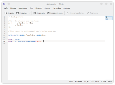

Сообщения: 770
Re: Резкий контраст шрифтов
Можно установить
sudo dnf install qt5ct
Потом в файле /home/&USER/.bash_profile добавить строку
export QT_QPA_PLATFORMTHEME="qt5ct"
И выйти/войти

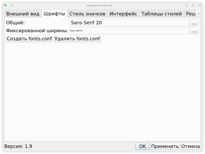

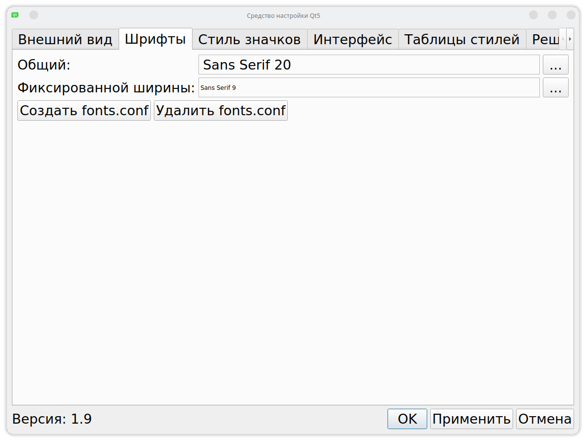

Затем запускаем из меню программу "Система - Настройки Qt5", переходим на вкладку "Шрифты" и меняем шрифт в строке "Общий"
