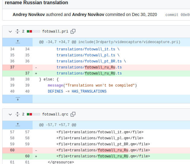

Перевод же не работал, так как не правильно был назван файл перевода,
и неправильно прописан в исходниках приложения.
Тут https://github.com/enricoros/fotowall/t ... anslations
лежит файл fotowall_ru_Ru.ts, а он должен называться
fotowall_ru_RU.ts.
Такой локали как ru_Ru не существует, вот и не подхватывался перевод.

Да, ошибку с названием файла заметил и первый переводчик в 2020 году, но авторы программы так и не внесли изменения, вообще похоже забросили проект.
Загрузил обновлённую fotowall , всё отлично получилось! Единственное что я не проверил, это блок связанный с печатью (нет такого принтера). И по работе программы, не понятно где он пытается найти картинки в интернете похоже на заброшенных сайтах, но это уже к переводу не имеет отношения. Спасибо!
