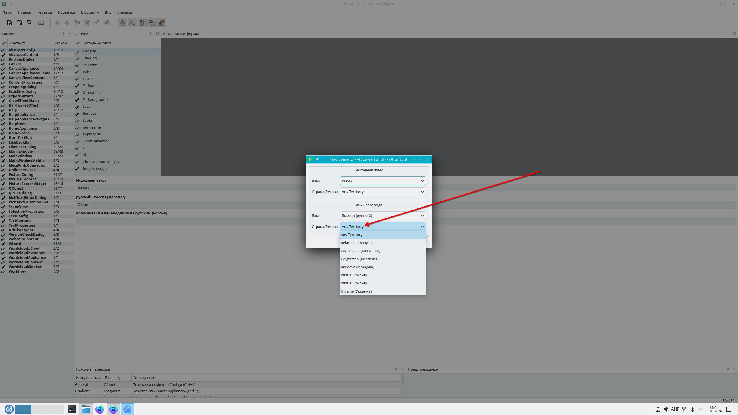

На будущее, если делаете перевод файла ts для русского языка,
называйте его не fotowall_ru_RU.ts, а fotowall_ru.ts.
И в настройках проекта выбирайте вариант «Любая страна».
Покажу на картинке.
Кстати, уже давненько сталкивался пару раз, что вариант ru_RU.ts не отображал перевод,
а после переименования в ru.ts и изменения региона, начинал нормально работать,
и перевод появлялся.
Точно не помню, вроде в lxde с таким сталкивался, или может в lxqt.

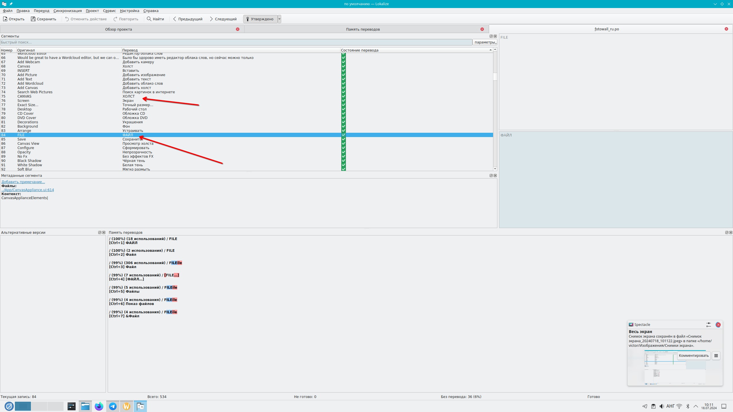

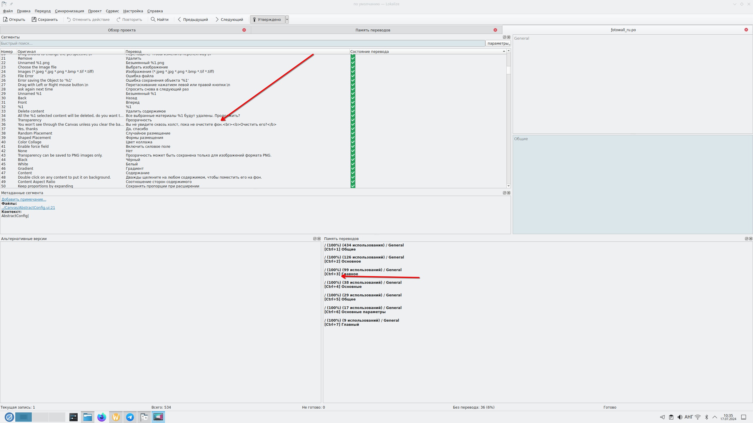

Сообщения: 8447
Русификация программы
YarM писал(а): 16 июл 2024, 16:06 Linguist, но Lokalize тоже использовал. Не могу пока отдать предпочтение какой-то из этих программ (можно потом обсудить, может не во всём разобрался).
В lokalize удобно просматривать строки с уже готовым переводом.
Удобно использовать память перевода.
Удобная сортировка по состоянию перевода.

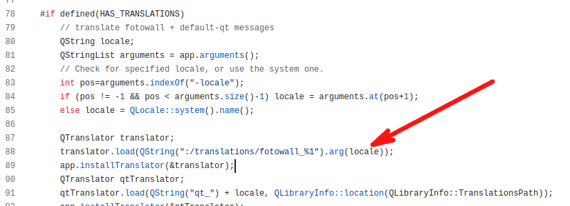

Сейчас пришло обновление fotowall но без перевода.
Может проблема в файле fotowall/main. Вроде как я понял указывается файл перевода fotowall_ и дальше lokale а она у меня ru_RU

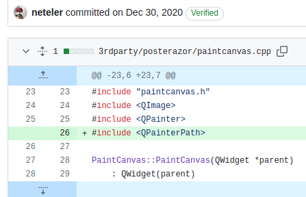

Понятно. У меня получилось собрать fotowall . Можно ru но и ru_RU тоже работает. Мне пришлось внести изменение в файл fotowall/3rdparty/posterazor/paintcanvas.cpp (исправление Markus Neteler)
Прилагаю проверенный архив исходников с файлами перевода: https://disk.yandex.ru/d/sx8ncDAxWNLOVA
И готовый для ознакомления, работает без установки: https://disk.yandex.ru/d/GBAGpJWfvbCj6A
Спешить некуда, как сделаете - так и хорошо!
Сообщения: 8447
YarM писал(а): 17 июл 2024, 22:12 fotowall/3rdparty/posterazor/paintcanvas.cpp
Ага, добавлю это исправление в пакет.

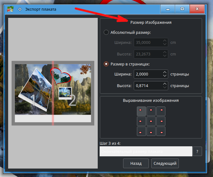

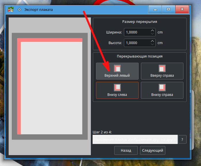

Заметил ещё помарки: надо 158,273,490 - Вверху слева, 292 - Размер изображения
